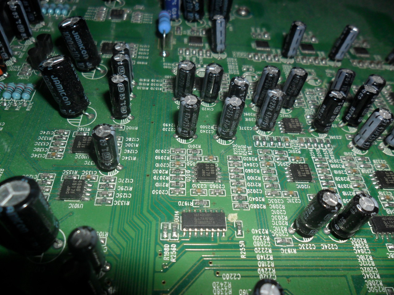

Itt van egy két kép a 4580-as műveleti erősítőről, 4053Bt analóg kapcsolóról, és az 5340 A/D átalakítóról.
Úgy látom nagyon kicsire méretez az oldal... A hozzászólás módosítva: Ápr 30, 2014
Az A/D átalakító, és a kapcsoló adatlapja:
Tehát csak annyit szeretnék tudni, róluk, hogy megkapják-e a megfelelő tápfeszt, illetve megfelelő- e a jel a ki és bemeneteken, esetleg az engedélyező láb melyik és milyen szinten kell lennie. Segítségeteket köszönöm! A hozzászólás módosítva: Ápr 30, 2014

HÁÁÁT eléggé rosszul kezdődik az a analóg input választó 4053assal.
Így könnyű extra profitra szert tenni a gyártóknak amikor a sok sok bites AD elé egy ilyen kommersz IC-t pakolnak be. Eléggé kétségbe ejtő a 100dB feletti dinamika kihasználtsága is. Higanyozott reed relés kontaktusokkal valószínűleg sokkal jobb minőséget érhetnének el. ~E 6os láb az engedélyező lába ha az alacsony akkor akkor átmegy a be/ki menetek közt a jel. Magas esetben nem megy át semelyik irányba se semmi. PDFben 4. oldal 7. Function descripton -ál lévő 3.table Aztán a többi csatorna váltást a S0-S2 bitek állítják be. Y és Z lábak pedig a be/ki menetek 1->2 vagy 2->1 között megy át a hangfreki.

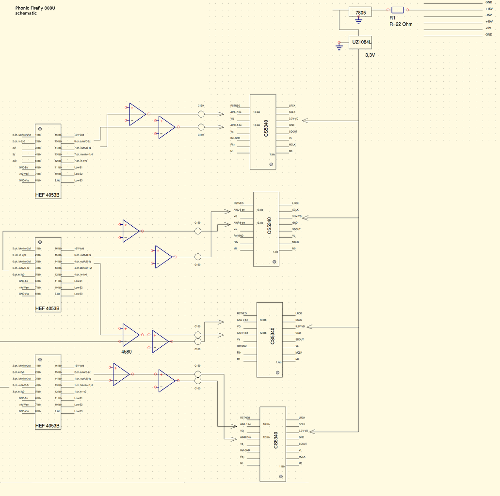

Frissítettem a Qucs áramkörtervező programot, most már tudtam pdf-be menteni a kapcsolást. Sajnos a rajzon a bal oldali 8 ic-t nem tudom, hogy mi, de az biztos, hogy az előerősítésben nem játszanak szerepet. Azok a bemeneteknél vannak. Hibák lehetnek benne, és ugye ez csak tip, lehagyva a műverősítőkről a csatolóellenállatokat. Nem messze vagyok attól, hogy legalább egy keverőt sikerüljön belőle csinálni. A Hef 4053b 1-2-es lábát átkötve már megjelenik a bemeneti jel a fejhallgató kimeneten, csak hallkan. Pedig nem kellene halknak lennie, hisz pont neki kellene kapcsolnia...

A tápfeszültségek ott vannak a pdf-ben, ugye azt én rajzoltam a mérések alapján. Ezeket a feszültségeket lemértem azért is írtam oda. Az ícken lévő tápfesz megfelelő, csaknem az összesre rámértem az audió részen, a többi nem érdekelt, azok az egységek működnek. Sajnos a táp nem leválasztható, de a mért feszkók megfelelőek, és +5V +15V -15V +49V. El van különítve a többi résztől 6 ponton csatlakozik, lásd melléklet kép:
Viszont, az jó ötlet, hogy ha leválasztom mondjuk a kivezérlésmérő részt, akkor változnak-e ezek a feszültségek, mert az bizonyítaná a táp hibáját, de mégegyszer írom, sajnos a táp úgy néz ki rendben van ![]() Az A/D-re 3,3V-ot írt az adatlap, ez is helyes, illetve a 7805, és az az után jövő a 3,3 V-os feszt előállító uz1084L is beleillik a képbe. Egy picit elakadtam minden segítség jól jön! Tegnap már azt is megpróbáltam, hogy bekapcsoláskor az önteszten is mértem a kapcsolóic-t, hogy változik-e valami rajta, de nem találtam állapotváltozást. Viszont valami még kapcsol ilyenkor, mert hallani a fejhallgatóban, egyenlőre azt az egységet keresem. Próbálom majd érthetőbbé tenni a pdf-et, akkor jobban átlátjátok, sajnos nem mindent egyszerű leírni. A hozzászólás módosítva: Máj 5, 2014
Bár nem írtam eddig, sokat haladtam: valamivel több mint elvi kapcsolási rajz szintjén áll a dolog, ha nem is a teljes valóság, de ez alapján már nagyon sokmindent ki tud mérni, aki ilyen típusú hibás készülékkel találkozik.
Lásd: csatolt pdf. Jelen helyzet szerint: A HEF 4053BT kapcsolóic-k feladata, a kimnet illetve bemenet kiküldése az előlapi kivezérlésmérőkre. Ezt az előlapi kapcsolóval lehet kapcsolgati. Az én esetben tökéletesen jók. A kapcsoló mindhárom S lábra ad 8 voltot, így már nem a bemenet, hanem a D/A utáni átalakított jel kerül a kimenetre. A bal oldali opampok feladata a D/A utáni kimeneti jel erősítése volt, illetve az egyik középső ic állította elő egyszerű csatolóelenállásos keverőként, 4+4 csatorna összekeverésével a main sztereó kimenetet. Ez szintén megy az előlapra a hangerőszabályzók felé. Fehér folt még a D/A átalakító, illetve még mindig nem tudom, hogy a készülékre bevitt bemenő jelet mi keverte hozzá a kimenethez, de remélem már közel vagyok a célhoz. Eddig hibás alktrészt ne találtam. A rajzon a hibázás lehetőségét fenntartom! A hozzászólás módosítva: Máj 9, 2014

Viszont egyre használhatóbb a rajz, kiegészítettem a D/A átalakítóval, illetve az előlapra menő kivezérlésmérő csatlakozók lábkiosztásával is. A rajz nagyrészt lefedi az alaplap lényegi részét. Mondanám, hogy veszek egy másik hangkártyát, de valahogy elvesztettem a bizalmam ezekben a stúdióeszközökben. Tulajdonképpen csak azt kellene valahogy elérnem, hogy valamilyen eszközzel(pl. rossz asztali dvdíró) az analóg bemeneti jelemből, optikai, vagy spdif, jelet állítsak elő, akkor a 4 digitális még működő bemenetet tudnám használni. Sajnos nem nagyon találok a neten olyan eszközt ami ezt viszonylag jó minőségben tudná. A hozzászólás módosítva: Máj 12, 2014

Közben lerajzoltam mi van az A/D átalakítók környezetében.
Ugye a cs5340-esekről van szó. A közvetlenül az A/D-kbe menő bemenő jelek, levehetőek az átkötésekről a panelon. A kimeneteik többsége pedig a processzort tartalmazó külön nyákra megy egy érdekes csatlakozóval, mely leginkább egy csupasz idekábelre hasonlít. Ezen tudom majd mérni az lsck, msck, lsck órajeleket. Berajzoltam mely lábakon. Mind a 4 A/D-ről ugyanarra a három lábra megy a jel. Az A/D adatkimenete szintén ide mennek egy 100Ohmos ellenálláson keresztül. Tehát a fontos adatok elérhetőek, akkár hagyományos forrasztópákás megoldással is. Amit nem tudok, hogy mi a fene az az M1- M0. Mind a 4 ícén az azonos lábak össze vannak kötve, de nem tudom hova megy a kettő... Felmerült bennem, hogy beszereznék 1db cs5340-est (kb 2500Ft) és ha valaki rá tudná nekem varázsolni egy nyáklemezre a lábait kivezetné, rendes tűs csatlakozókra(elképzelni sem tudom lehet-e ilyen apró ic-t otthoni körülmények között forrasztani), akkor ki lehetne iktatni az egyik A/D-t a panelon, hisz az analóg bemenet megvan, a digitális kimenet meg elvágható és forrasztható a csatlakozónál. Onnan az órajeleket is meg lehet szerezni. tehát kikerülnénk a feltehetően rossz A/D átalakítót, és így elképzelhető lenne, hogy a pót A/D elvégezné azt a feladatot, amit a panelon lévőnek kellene. Valószínűleg nem leszek elég bátor, hogy belevágjak, de az elv működőképes. Mindenesetre előszőr megvizsgálom szkóppal a jeleket, megvannak-e az órajelek, illetve a digitális kimenet, viszont a mostani pdf tartalmazza, azokat az adatokat, amik a méréshez elengedhetetlenül szükségesek.
