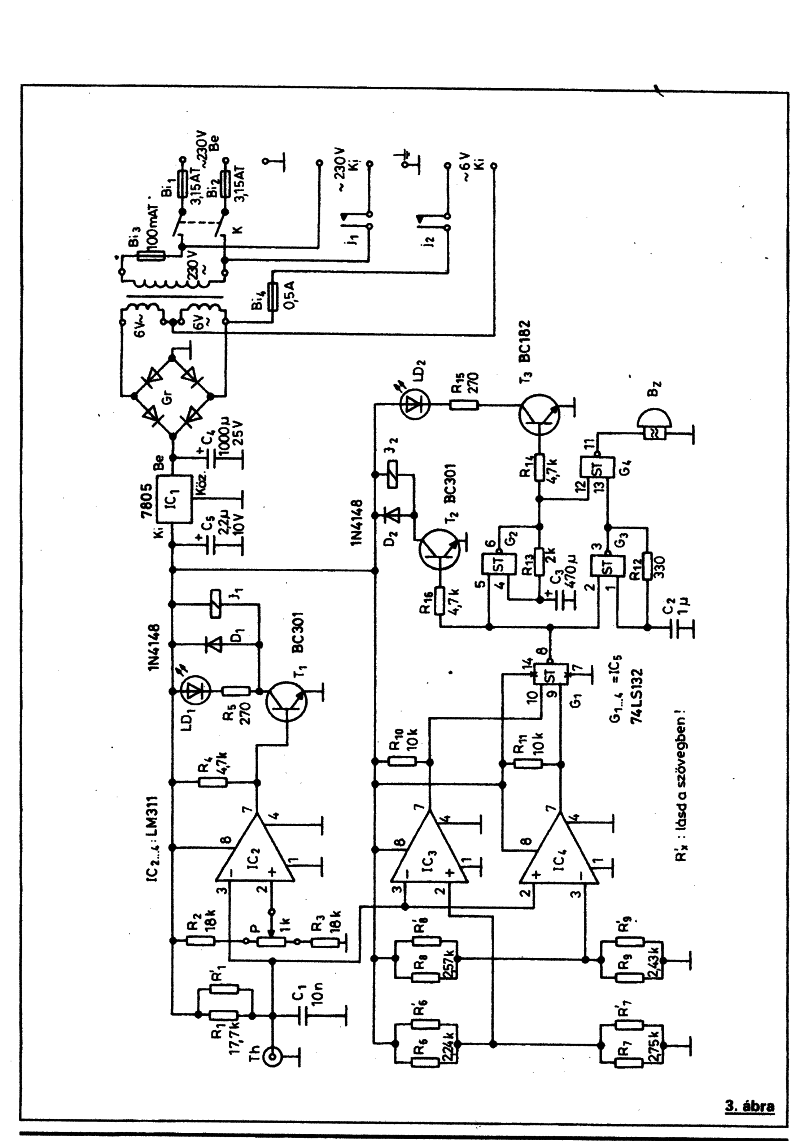

Régebben egy Hobbyelektronikában megjelent egy használhatókeltető rajza-leírása itt egy kis ízelítő belőle, ha érdekel felteszem a folytatást is.
