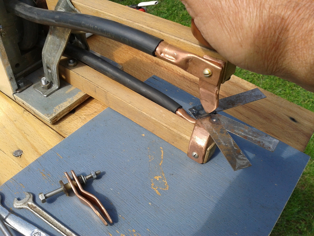

Hello! Itt egy vegyes használatu ponthegesztő és akkupakk készítő. Egy darab mikrotrafóból készűlt, a hegyeket 10x1-s és 12x1-s vörösrézcsőből egymásbatolva és préselve majd hegyezve elég olcsón jött ki, a trafóhoz van betéve egy mágneskapcsoló a nagy áram miatt, a behúzótekercset a kis mikrokapcsolóval működtetem a hegesztési idő egy kis gyakorlással kitapasztalható. A fotók alapján látható a 0,5-s lemezek hegesztése ill. az akkucellák összeállítása, amihez az elektródákat átszereltem a felső karra, fontos hogy az összefogó csavar szigetelve legyen a rövidzár elkerülése miatt. A működése nagyon jól bevált.

(#) pjg válasza jano49 hozzászólására (») Máj 2, 2014 /
Milyen vastag a szekunder tekercselő huzal?
(#) Dempsey válasza pjg hozzászólására (») Máj 2, 2014 /
A szekunder az nem huzalból szokott lenni hanem egy olyan vastag vezetéket kell áterőszakolni a trafó ablakán ami csak átfér.
(#) pjg válasza Dempsey hozzászólására (») Máj 2, 2014 1 /
Köszönöm a hasznos hozzászólást. Most már tudom, az a vastag izé nem drót, nem huzal. A kérdés nem ez volt.
(#) Dempsey válasza pjg hozzászólására (») Máj 2, 2014 1 / 1
Hasznos volt a hozzászólásom. Nekem egy 35-ös kábelből van 1 menet. Vezeték helyett lehet hogy inkább kábelt kellett volna írnom, de lehet hogy te akkor se értetted volna meg.

(#) jano49 válasza pjg hozzászólására (») Máj 3, 2014 /
Hegesztődinamó munkakábele, gumiszigetelésü 2 menet éppen befér az ablakon.

(#) jano49 válasza Koncsar hozzászólására (») Máj 3, 2014 /
Jó lessz, én egy asztalosgyalu késével szoktam vágni a vége felé óvatosan nehogy belevágj a primerbe utána egy négyszögü keményfából amilyen az ablak azzal ütöm ki a tekercset ezt a huzalt felhasználom kötözésre, pl. kábelekre, szőlőlugashoz is.
