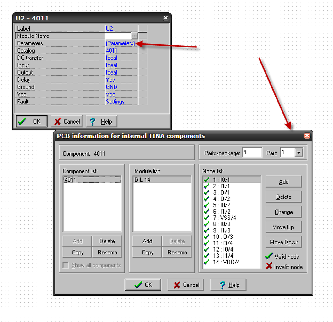

Üdv, azt szeretném kérdezni, hogy ha 4011-es IC-t választok ki TINA-ban, akkor hogy tudom beállítani, hogy mind a négy NAND kapu használható legyen? Mert csak 1-et ad ki (két bemenet és egy kimenet) sajnos.
Klikk a kapura, válaszd a Parameters opciót és ott a Part-ot tedd át 2-re vagy 3-ra vagy 4-re
A hozzászólás módosítva: Ápr 21, 2014
De gondolom egyforma nevet kell adnom a kapuknak, és a "part" számot külön kell megadnom mindegyiknél, és ha az egyik pl. U1 /1 a másik az U1 /2 akkor az egy IC-hez fog tartozni. Jól gondolom?
Igen, jól gondolod. Minden kapunak U1-nek kell lennie. De ki is próbálhatod, ha beteszel 4 kaput és a Part-ot változtatod meg, aztán a "rajzból" csinálni akarsz egy PCB-t. Ott már 4 db IC lesz.
