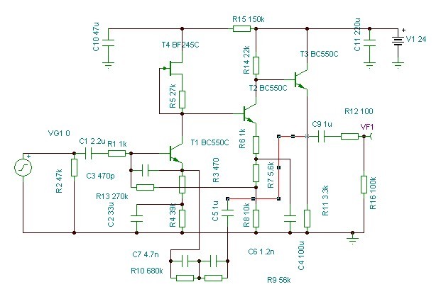

Beállítottam, a szintet, 5mV, és 20Hz-től 50kHz-ig, pörög, de hogyan lesz ebből látható eredmény?
Hiába "bökdösöm" a kimenetet bármivel....
(#) CHZ válasza vjanos hozzászólására (») Feb 20, 2014 /
Analysis gomb, majd AC transfer Ch..... és máris megkapod.
(#) vjanos válasza CHZ hozzászólására (») Feb 20, 2014 /
De szép is lenne... nekem azt írja ki helyette: irregular circuit!! Szerinted?
Mutasd a rajzot, valami rossz benne.
Nézd meg a rajzot amit fentebb mutattam, ott a kimenetére tettem 100k ellenállást, ezt pótold és jó lesz. Nem figyeltél és ezt lehagytad..
Most látom a freki beállítás sem ok, 1KHz-re állítsd be

Az előző rajzodhoz képest ez már más és hibás is, pl a piros összekötésnél javítottam is.
Működik de rosszul, nézd meg azt az ábrát amit én csatoltam az első rajzon , olyannak kell lennie. Frekit a generátornál. Könnyebb lenne minden, ha normálisan átrajzolnád, így nagyon kusza.

Hello,
kicsit finomítottam a kapcsoláson, már jobban megközelíti a riaa görbét. Holnap összerakom, kiderül hogyan muzsikál. Köszi, majd átrajzolom rendesen.
lemezj12.TSC
(#) CHZ válasza vjanos hozzászólására (») Feb 21, 2014 /
Valóban sokkal jobb.
Kép szerin alakítsd át, jobban láthatóvá válik az átvitele az antiriaa használatával, frekiátvitelét és a fázisátvitelét jól szimulálja így, kisebb módosítás hatása jobban észrevehető. Kapcsolóval kiiktathatod.

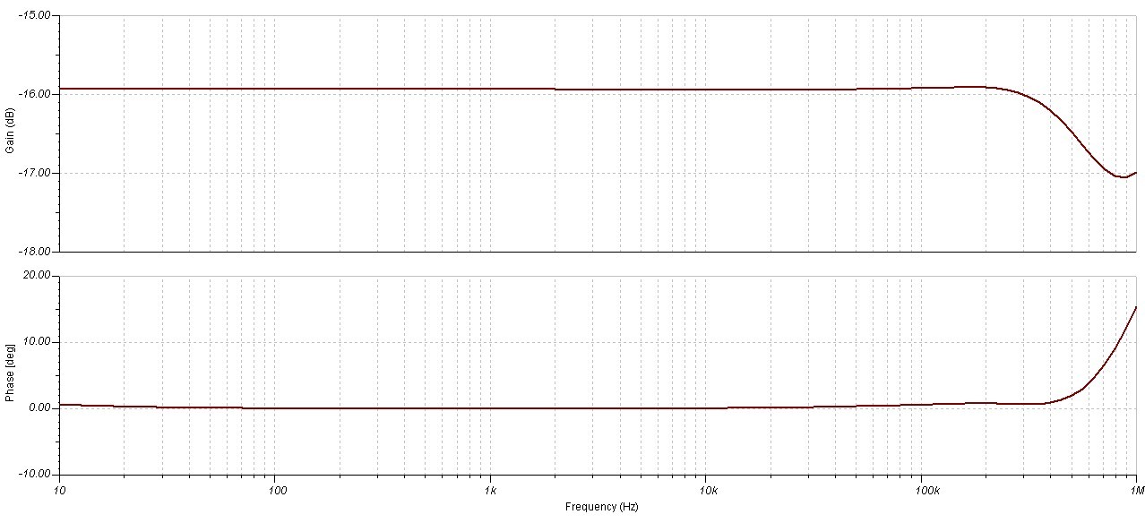

A fázis grafikonról tudnál pár szót mondani? Mikor lenne optimális, milyen értékhatárok elfogadhatóak... stb. köszönöm.
Nagy a fázistolás, alul is és felül is, jobbra törekednék.
Frekimenet is igen tág határok között egyenes (dB)
Csatoltam egy csöves RIAA görbéjét, nézd meg a fok és dB határokat.
(#) vjanos válasza CHZ hozzászólására (») Feb 21, 2014 /
No, igen... az én kapcsolásomnál hogyan lehetne a fázistolást kicsit javítani????
Korrekciós hálózat elemeit finomítod, javulhat a frekimenet , picit a fázis hiba is kisebb lehet.

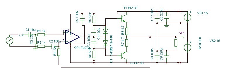

(#) vjanos válasza CHZ hozzászólására (») Feb 24, 2014 /
Szia!Megnéztem ennek a füleserősítőnek is a torzításár. Nagyon magas. Vagy valamit rosszul csináltam?
fules.TSC
(#) CHZ válasza vjanos hozzászólására (») Feb 24, 2014 /
Igen! Kimenetén 12V DC van, tápok vezetékezése miatt volt.
A - tápot nem kapta meg, érdemes DC mérésekkel is ellenőrizni az áramkört, kiderült volna a hiba.
Próbáld ki így.

(#) steelbird válasza vjanos hozzászólására (») Feb 24, 2014 /
A negatív tápfeszültségedből pozítívat csináltál azzal, hogy negatív értéket adtál meg. -15 helyett írd át 15 -re a V2 telepfeszültséget.
