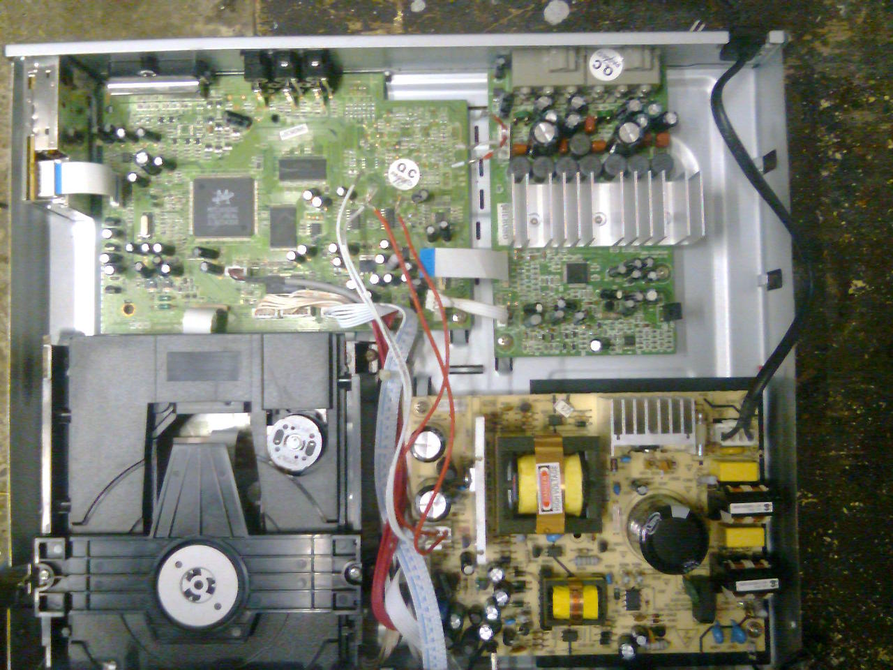

(#) gaben110 hozzászólása Máj 3, 2014 /
Elkövettem azt a hibát hogy a Philips HTS3180 tipusi házimozim 8 ohmos mélysugárzó hejére rákötöttem 4 ohmos málysugárzót és kikapcsolt,azóta viszakapcsol pár másodpercig kirja a dolgokat a kijelzőre és sípol egyet a táppanel és kikapcsol, lekötöttem a végfok panelről a táp vezetékeket de úgy is ugyanez a jelenség, táppanel kivezetéseit megmértem mindenhol megvan a feszültség ami fel van írva a panelra,dvd lemezt felpörgeti sípol egyet a táp és kikapcsol kezdődik előről.. szerintetek mi mehetett tönkre?Miért kapcsol ki ha semi nincs rákötve és ujra vissza?Valahol zárlat lehet ?

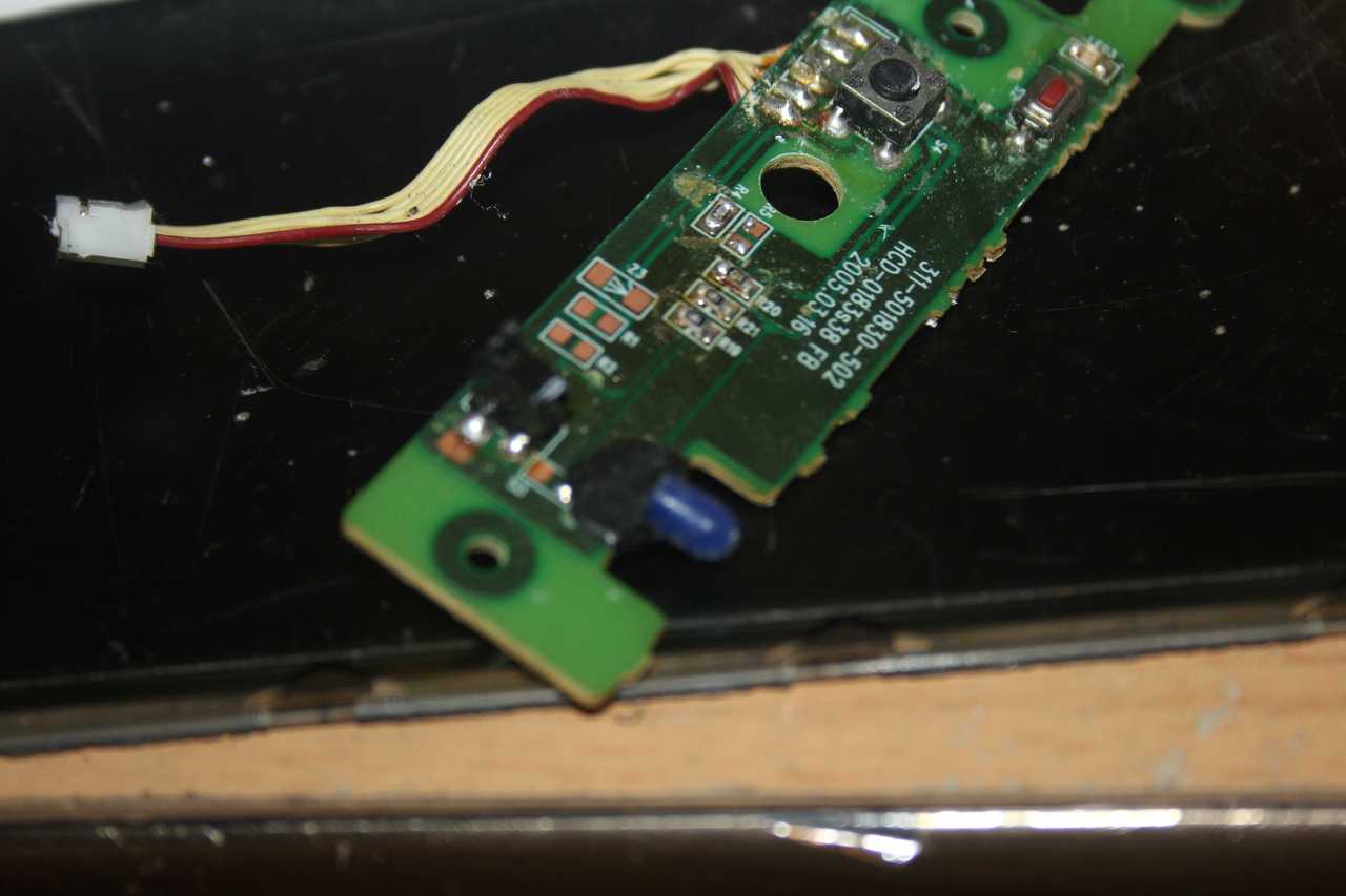

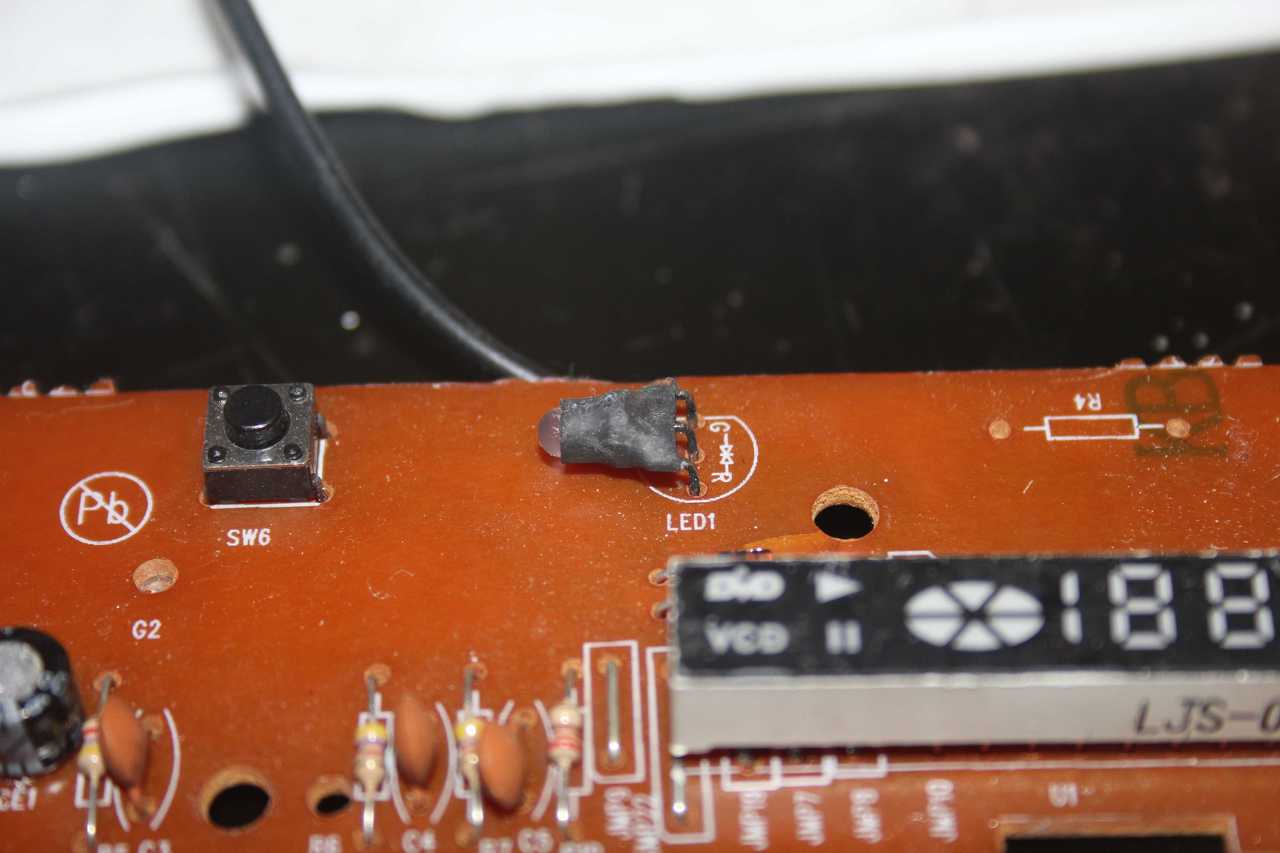

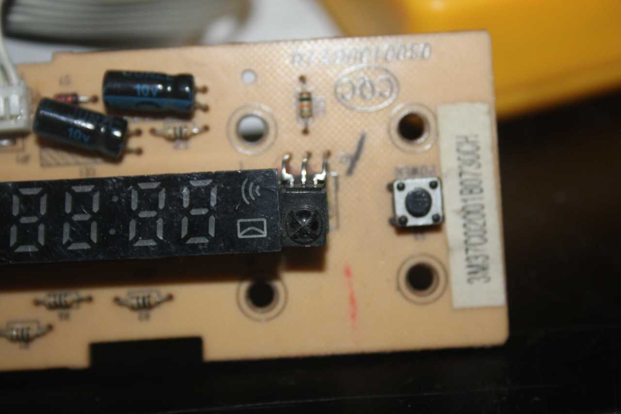

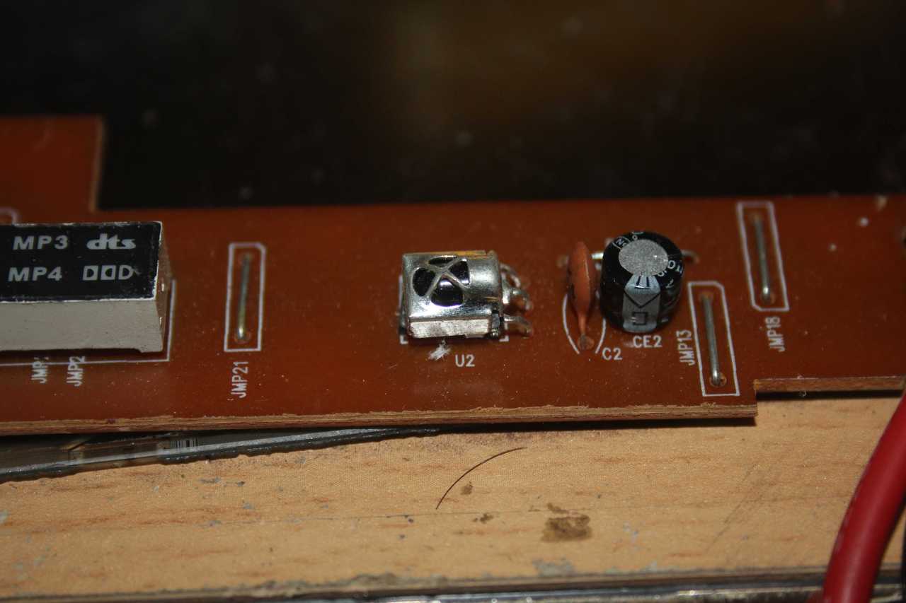

(#) djhua hozzászólása Máj 4, 2014 /
Udv mindenkinek
A 6 kep kozul melyikben van fototranzisztor ?
Koszonom elore valaszotok
(#) nedudgi válasza djhua hozzászólására (») Máj 4, 2014 /
Ez most egy beugrató kérdés? Minek annyi szmájli? Egy pont jobban jelzi a mondat végét.
Átvitt értelemben majdnem mindegyiken van, de egy infra vevőbe integrálva. A 2.képen LED van, a 3. kétesélyes, inkább infra LED.

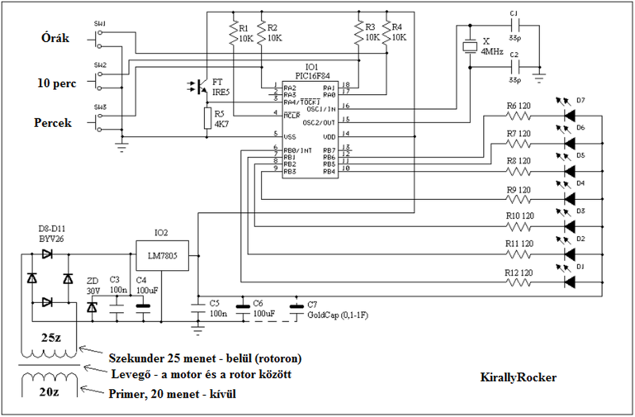

(#) djhua válasza nedudgi hozzászólására (») Máj 4, 2014 /
Nekem ebbe a kapcsolasba kene ... es melyiket tudnam azok kozul valasztani ?
Az IRE5 helyett .

(#) zenetom válasza djhua hozzászólására (») Máj 4, 2014 /
„melyiket tudnam azok kozul valasztani”
Valószínűleg egyiket sem, talán a 3. képen lévőt, de az szerintem inkább kék LED. A többi képen infra vevő IC-k vannak. Esetleg ha tudnál a 3. képről jobb minőségűt készíteni (ahol látni, mi van a NYÁK-ra írva), akkor kiderülhet milyen alkatrész.
Szerk.: elvileg ilyen paraméterűt kell beraknod: Bővebben: Link.
A hozzászólás módosítva: Máj 4, 2014
Egyik sem jó. Az infravevő szűrő áramkört tartalmaz, ami akkor ad ki jelet, ha a neki megfelelő frekvenciával szaggatott, megfelelő hullámhosszú fényt kap.
Neked közönséges infra fototranzisztor kell.
Koszonom szepen . Akkor meg keresgelek egy ket fiokban ..
