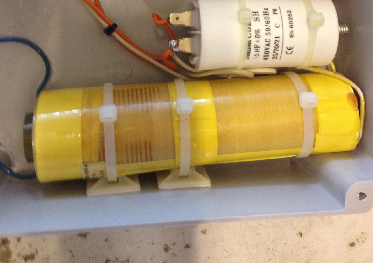

(#) thecyrus válasza zosza18 hozzászólására (») Jún 26, 2015 /
Mik azok amiken változtatni kellett? Vettem anno pár házi pásztort azokba egy műanyag csőre volt tekerve a huzal és az igazán oda b...szott az közel 12 km karámon mértem és még 9 KV volt a végén.
A panel része bonyolultabb kicsit! Igen a cső belsejében vannak trafo lemezek kb 10 db. Szét szedni én sem mertem hogy meg nézzem a mente számot stb mert az itt lelhető elektronikákkal nem igazán ment a trafó! Igaz csak egy fajtával próbáltam meg én is!
De ez tuti izmosabb bármely gyárinál. Ha az előzőt össze rakom amit pár hozzá szólásnál láttam fent azzal ki próbálom a trafot is. Ha megy szét szedek egy ilyet és lemérem a meneteket bár ez nem mostanában lesz.

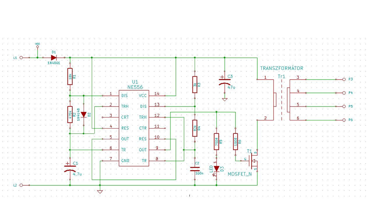

(#) Jackson98 hozzászólása Júl 13, 2015 /
megépítettem ezt a fajta villanypásztort és úgy ahogy a leírásban is olvasható bekapcsolom(kondi, földelés és gyújtótrafó nélkül) és halk sípoló hangot hallok tehát a trafó működik, de viszont ha rámérek R6-ra akkor nem 150-200 voltot mérek hanem 60-at .Valaki esetleg tudja, hogy mi lehet az oka ennek?

(#) mex válasza Jackson98 hozzászólására (») Júl 13, 2015 /
Kösd be a kondit is, a gyújtótrafót kihagyhatod, vagyis a Cx trafóra menő lábát kösd a testre, és úgy mérj.
(#) Jackson98 válasza mex hozzászólására (») Júl 13, 2015 /
Úgy csináltam ahogy mondtad és most 65volt az R6-ra eső feszültség
A P1 -változtatásával sem növekszik a feszültség? A Cx testre menő lábát forraszd le, huzamosabb ideig nem jó ha áramkorlátozás nélkül süti ki a tirisztor.
(#) Remci válasza Jackson98 hozzászólására (») Júl 13, 2015 /
Én kivenném a D1 diódát és úgy mérném a feszültséget. Előszőr az inverter trafó kimenetén az Ac feszültséget, utána az egyenirányító után a Dc-t. De nem írtad milyen inverter trafót használsz.
A D1-et ha kiveszem akkor 150v feszültség esik az R6-ra ez így jó is lenne de akkor nem nagy baj ha a kitöltési tényezö nagyobb lessz, nem fogja hamarbb lemeríteni az aksit?

(#) lonewolf válasza Jackson98 hozzászólására (») Júl 13, 2015 /
Csereld le az R1 es R2 elenallasokat ahogy ergdab mester javasolta: R1=530-560 Ω,R2=2,2k. Sok sikert!

(#) lonewolf válasza Jackson98 hozzászólására (») Júl 14, 2015 /
Nem! Csak a gyujtotrafot foldeled. (a rajzon is fel van tuntetve) Az 1n4148-as diodat is szedd ki ahogy fentebb tanacsoltak. Kellemes napot!
