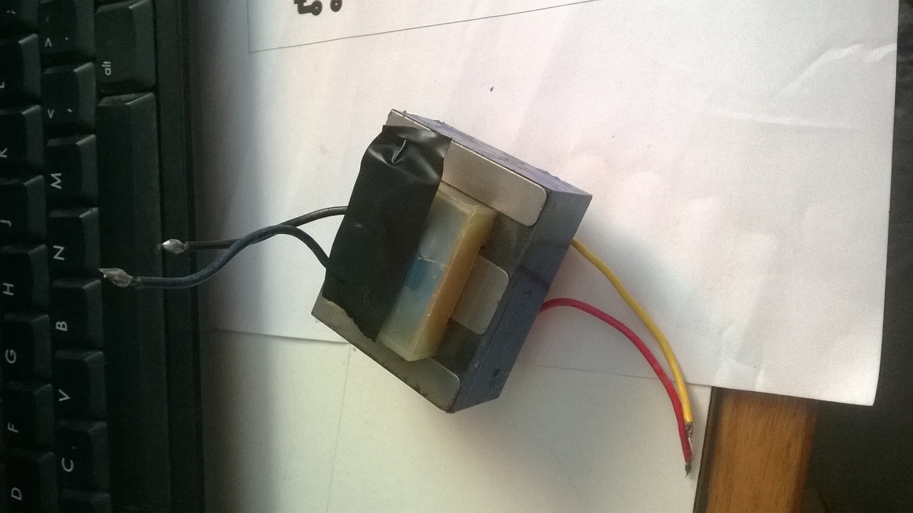

Üdv!12v-os villanypásztort építek és találtam bele egy 230/9 voltos trafót az az egy baja, hogy a szekunder kivezetésen 3 drót jön ki és a középső ki van szakadva, a kérdésem az lenne hogy ennek ellenére még használható-e?
Ha 2 szélső vég közt ~18V-ot mérsz, használható; tehát a tekercs maga nem szakadt.Amúgy csak 2 , 1 végű tekercs.
