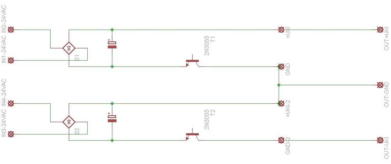

Legfőbb problémának az áramkorlátot látom. Nem tudom, hogy van-e benne egyáltalán. Esetleg a bázisáram van korlátozva, ezáltal a kimenő áram, de nem vagyok biztos. Másik, hogy rövidzárban kimegy a biztosíték, viszont a tranzisztort nem tudom, ez meg fogja-e viselni. Sorosan és/vagy párhuzamosan akkor kötheted, ha építesz két ilyen kapcsolást, és ezeket egymástól független trafóról táplálod, vagy egy trafóról, viszont két külön szekunder tekercsről. Ebben az esetben teljesen mindegy, hogy melyik ág van szabályozva.
(#) zosza18 válasza Kovidivi hozzászólására (») Máj 3, 2014 /
Szia.
A trafó 2 külön szekunder tekercselésű. arról hajtanám. Azért gondoltam a fordított kapcsolást, mert nekem nem tetszik, hogy ha sorolom a 2-t, akkor a GND-n lesz az egyik szabályzó +a, a másik szabályzónak meg a -a és engem ez zavar, hogy nem fog ebbe belezavarni? Vázolom akkor a helyzetet ahogy írtad is. Ha ez így jó, akkor nincs több kérdésem. Az áramkorlát benne van, bár tervezek még pluszba áramkorlátot, biztos ami biztos. A lényeg hogy működjön, aztán már lehet csinosítgatni.
(#) zosza18 válasza zosza18 hozzászólására (») Máj 4, 2014 /
Most nézem, hogy a 2.2 vagy 22 értékű potméter az micsoda. Nem tudom kinézni, hogy milyen értékű, de gondolom nem 2,2 Ohm. Erről valami infó?
(#) szili83 válasza zosza18 hozzászólására (») Máj 4, 2014 /
Ez a tápegység 2db 2N3055-el nem fog elvinni sosem egy 42V AC szekunder feszültségű trafót, főleg 3A--t. Nekem a 36.5V AC-nál (2.5A) is már állandóan behalt valamelyik 2N3055....
Ajánlom az alkotó féle 2.7.4. kapcsolást. De én mai fejjel attila86 kapcsolóüzemű tápegységét csinálnám meg. (igaz az költségesebb, de hoszabb távra jó, főleg ha nincs semmi adott dolgod, nekem sok minden volt az alkotós féléhez, pl a trafó)
A nem régi kérdésedre, az 2.2k lesz. De szerintem felejtsd el ezt a kapcsolást.
(#) zosza18 válasza szili83 hozzászólására (») Máj 4, 2014 /
Szia.
Nekem 2x30VAC/4A a trafóm. Nem ismerem ezt a kapcsolást, de megépítették páran és jól működött. Amúgy istenigazából azért akarnám ezt összerakni szimmetrikus tápegységnek, mert megvan minden hozzá. megnézem azért az általad ajánlottakat is.
Szerintem alkotó félét nézd meg. Ez több sebből vérzik. Meg 2db tranzisztorral 120W-ot eldiszipálni, háát nagyon határeset.
Ki akartam combosítani még amúgy kicsit, de biztosra akarok menni, nem akarok felesleges NYYÁK-okat tervezni és készíteni, hogy aztán széttörjem mindet mert nem olyan mint ahogy azt én elvárom. Ezért nézegetek mindenfelé, hogy találjak egy "egyszerű" de normális szimmetrikus szabályozható tápot, mert ezt több évi működésre tervezem.
Nos megnéztem a két kérdéses tápot. Maradt alkotó féle táp mert ahhoz is van szinte minden itthon. Ebből fogok 2-t építeni és azt sorolni a végén, ha kell. A trafó adott hozzá 30VAC/4A ez bőven elég nekem alkotni.

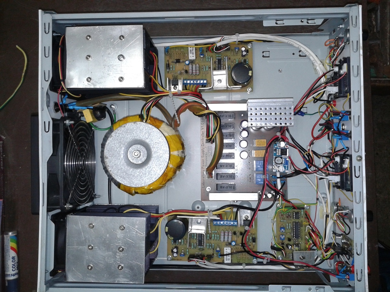

(#) szili83 válasza HERC hozzászólására (») Máj 4, 2014 /
Ha toroidod van, akkor semmi probléma.
Rátekersz valami bontott trafóból huzalt, leszigeteled, és kész. Én 0.3mm-est tekertem rá, mert olyan 20mA csak az áramfelvétele a műszereknek. (lsd képen a keptonszalagos rész)
Oda nem kell pontos feszültség, csak egy greatz híd és egy jó nagy puffer, hogy brumm mentes legyen. (nálam 2200µF-os kondik vannak, a tekercsek pedig 12-15V közti AC-t adnak ki)

Jól látom itt a képen amp és volt mérő is benne van?
Áramkorlátba hova kéne "beékelnem"? az árammérőt?
(#) zosza18 hozzászólása Máj 4, 2014 /
Hamarosan összerakom az alkoto féle tápot szimmetrikusan, meg az általában használatos tápokat szimmetrikusan, védelemmel és hűtéssel együtt természetesen bedobozolva. Legalább aki kedvet kap után építéshez, könnyen összerakhatja.. Teszek fel rajzokat és NYÁK-okat is, hogy minden meglegyen róla.
Miért, EI-ből fogod csinálni, vagy ki van öntve a toroidod?
Igen, van benne V és A mérő is.
„Áramkorlátba hova kéne "beékelnem"? az árammérőt?”
Ezt nem értem. Az A mérőt a kapocsra kötöd a '+'-al sorba, és akkor méri a kapocs áramát. Ha eléri a beálított áramlimitet, akkor a tápegység leszabályoz, de az A mérő azt fogja mutatni.
