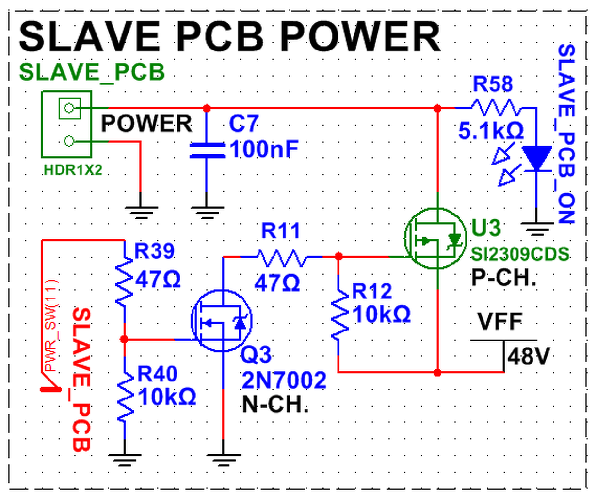

Megépítettem az alábbi kapcsolást. Azt gondoltam ezzel így simán fogok tudni kapcsolni 48V-ot a "SLAVE PCB"-nek úgy, hogy a kapcsoló logika 3.3V-os szinttel dolgozik, azaz a "PWR_SW" vonalat vagy lebegtetni tudom (nagy impedanciás), vagy földre húzni (ezt ugye megteszi R40 is) vagy 3.3V-ot odakapcsolni, ami elvileg bőven elég az egyértelmű nyitáshoz. A tapasztalatok: panelbe tervezés előtt összeépítettem tesztpanelen, minden oké volt. Beleterveztem egy panelbe, legyártattam, beültettem az alkatrészeket.. ééés, ha egyszer felkapcsolom a FETet, akkor "U3"-nak a Source-a és a Gate-je összeég rövidzárrá, és nem tudom többé "lekapcsolni"... ez a kapcsolás 5 helyen szerepel a panelen, mindegyiknél konzekvensen ugyanez történt. Ellenőriztem a kapcsolást 5-ször, hogy tényleg a footprinteken is az a láb-e G, D, S... és sajnos nincs elrontva ![]() Úgyhogy újra összeraktam teszt panelen. Az eredmények vegyesek: - Volt olyan, hogy véletlenül összeérintettem R12 két lábát és akkor is leégett az U3 FET (megmondom őszintén ezt SEM igazán értem, miért) - De volt olyan is, hogy (harmadik összerakásra) minden flottul ment, mint annak idején, amikor e legelőször összeraktam próbából. Kicsit zavaros, hogy pontosan mik azok a körülmények, amikor tönkre megy "U3" és mikor nem megy tönkre, de pl a panelen mind az 5 behalt az első felkapcsolásnál konzekvensen... És hát az az igazság, hogy nem nagyon értem, miért. Ja és, amikor "U3" leég, magával rántja "Q3"-at is, az sem lesz utána már az igazi... csinál valamit, de nem tud rendesen elzárni többé. Van-e ötletetek? Köszönöm!
Kicsit fura így a rajz, de ha jól értelmezem, akkor az R11 és R12 feszültségosztó rész segítségével a V(GS) alig kevesebb, mint 48 V-ra jön ki. Bír egyáltalán ennyit a FET? Nagyon meglepődnék. Már az is fura, hogy egyáltalán működött egyszer is.
Ja de várjááál, VGS-re azt írja, hogy +-20 continous max.. áhhhá.. én azt hittem (nem tudom, miért), hogy a Gate-et nyugodtan lehet húzni mindenkori Source-tól földig. Hát nem.
Na de akkor mit tegyek? Feszültségosztózzak az U3 Gate-jén? Köszönöm! A hozzászólás módosítva: Jún 19, 2014
Tobb megoldas is lehet. A legegyszerubb az oszto, ha a 48V nem sokat valtozik. Aztan lehet azt is, hogy U3 S-G koze teszel egy 10-15V zenert es persze R11-et annak megfeleloen kiszamolod.
Ha GS kozé zenert rak, kell ellenállás is, ami visszazárja a FET-et kikapcsolás után.
Köszönöm mindkettőtöknek!
Jelen esetben maradok az osztónál, mivel PoE-s tápellátás lesz, fix 48V (mínusz némi veszteség az UTP kábelen), tehát jó lesz az. Azért érdekelne kicsit ez a zeneres megoldás is. Nyilván anód a Gate felé, Katód a Source felé, vele sorban egy ellenállás, hogy ne világítson : ) és mindezzel párhuzamosan egy 100k-s ellenállás, hogy el is zárjon a FET, igaz? A hozzászólás módosítva: Jún 19, 2014
Idézet: „Nyilván anód a Gate felé, Katód a Source felé, vele sorban egy ellenállás, hogy ne világítson : ) és mindezzel párhuzamosan egy 100k-s ellenállás, hogy el is zárjon a FET, igaz?” Jól gondolod, de nem mindezzel párhuzamosan az ellenállás, hanem a zener-rel. "pfet_1" kép. A kondenzátor nem kell. Rajzolni nem tudok, céges gépre nem engednek semmit telepíteni. A második lehetőség a "pfet_2" képen van. Itt a zener-rel "kivonják" a felesleges feszültséget, a maradék jut a V(GS)-re.
