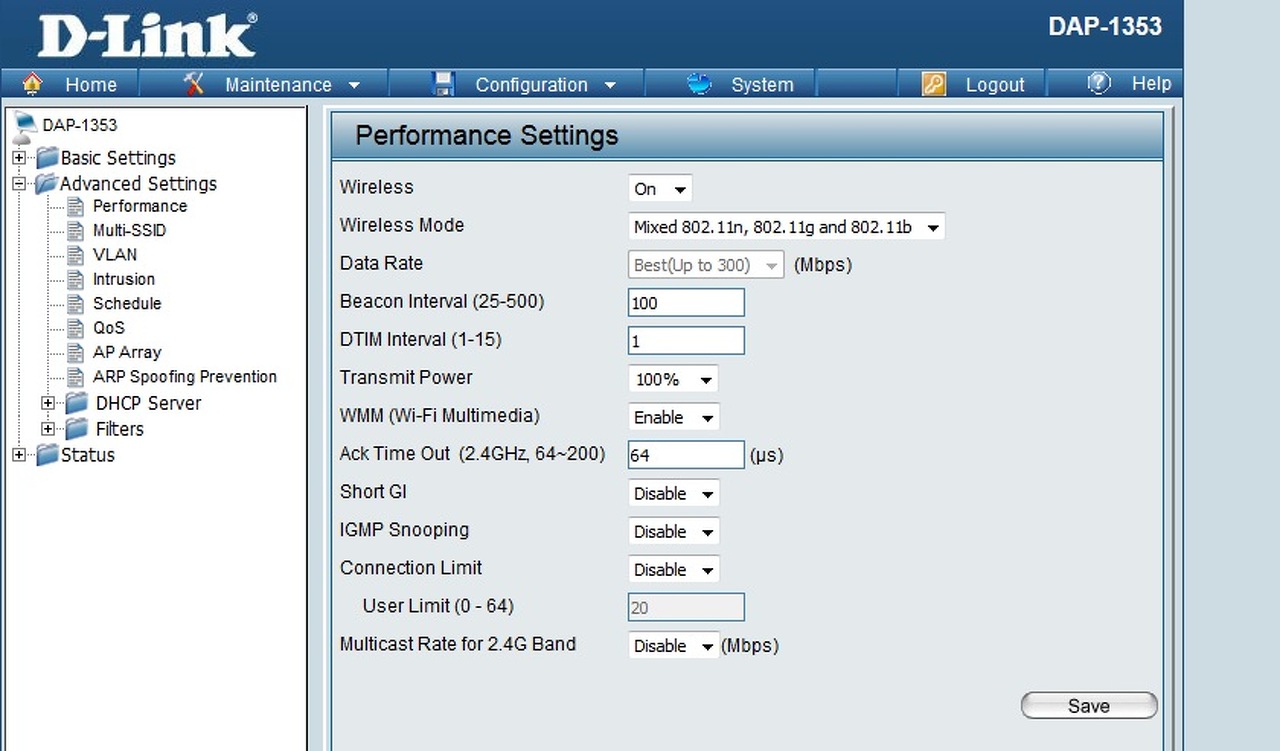

Korábban kaptam egy ZTE routert a T-Hometól. A WIFI-je viszont eléggé gyengének mondható, a kert végébe már nem látni. Jó, mondom egy egy antennás kis vacaktól ne várjak csodát. Akkor beruháztam egy 3 antennás 300Mbps Acces Pointra, mondván ezzel biztos frankó lesz minden, és majd nyugodtan használhatom a netet a kert végében is. Igenám, csak jött a meglepődés amikor kipróbáltam. A WIFI jel szinte ugyanaddig elég, mint a T-s router WIFI-je, sőőt inSSID-er szerint pár századdal még rosszabb is. Most nem tudom eldönteni, hogy az AP xar hogy semmivel sem erősebb, mint a T-s eszközé?! Az eszköz típusa: D-Link DAP-1353. Alapból elég drága egy ilyen eszköz, 25e újonnan. A gyári antennák nyeresége 3dbi. Túl gyenge lenne? Próbáltam játszogatni a csatornával, de az sem segített, szóval várom az ötleteket. Köszi.
A hozzászólás módosítva: Jún 6, 2014
(#) zolika60 válasza adam21. hozzászólására (») Jún 6, 2014 /
Gondolom a kert végéből nincs rálátás és csak szórt jelek vannak. Azok terjedését pedig igen nehéz megjósolni. Próbál fizikailag máshová tenni, az segíthet, esetleg egy külső antenna is jól jöhet.
(#) adam21. válasza zolika60 hozzászólására (») Jún 6, 2014 /
Azon gondolkodtam, hogy a gyári 3dbi antennát lecserélni 8dbi antennára. Ilyenkor célszerű mind a 3 antennát lecserélni?
Igen célszerű. Bár ha találsz neki egy jobb helyet, lehet nincs rá szükség.
(#) Inhouse válasza adam21. hozzászólására (») Jún 6, 2014 /
Igazán biztosra akkor mehetsz, ha a kapott ZTE routert utána kötöd AP módban a DLinknek. És olyan helyre rakod, ahol a legközelebb van a kívánt kerti vételi ponthoz.

(#) adam21. válasza Inhouse hozzászólására (») Jún 7, 2014 /
Nem a ZTE-t cseréltem le, hanem a ZTE után kötöttem rezen egy D-LINK Access Pointot. Csak sajnos a helyzet változatlan. Vettem 8dbi antennát a gyári 3dbi helyett de semmi javulást nem tapasztaltam hatósugárban. Próbáltam azt is hogy az AP-t a szekrény tetejére tettem, hátha jobb lesz, de nem. Az AP a kerthez legközelebb eső helyégbe van elhelyezve. Fogalmam sincs mi lehet a gond. Lehet az AP hibás? Igaz használtan vettem, de működik. Egyedül a hatósugara kicsi, szinte ugyanakkora mint a ZTE wifijének.
Csatolok egy képet az AP teljesítményére vonatkozó beállításairól:
(#) Buvarruha válasza adam21. hozzászólására (») Jún 7, 2014 /
Azt az antennát meg is kellene hajtani, ha nagyobb távolság kell, 3 antennás routert szerezz be. A nagyobb antennának szinte semmi haszna, sőt a hosszabb kábeles megoldások még rosszabbak is olykor, érthető okoból.
(#) adam21. válasza Buvarruha hozzászólására (») Jún 7, 2014 /
Ez egy három antennás modell. Ezért sem értem, hogy miért ilyen kicsi a hatótávolsága.
