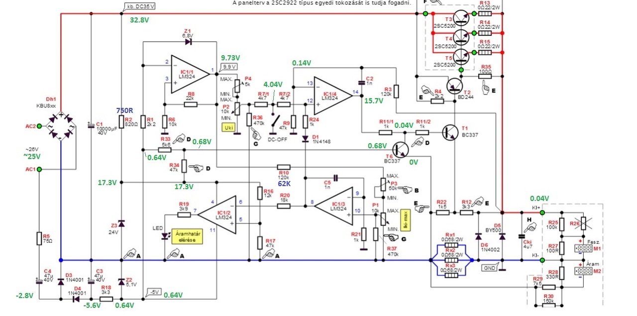

(#) Electricboy hozzászólása Máj 5, 2014 /
Élesztettem a tápot, viszont a kimeneten nincs feszültségem a potik állásától függetlenül 0.04V körüli érték mérhető, áramkorlát ki és bekapcsoláskor felvillan és világít ha teljesen le van tekerve a potmétere. Első körben a kapcsolási rajzon megadott feszültségeket ellenőriztem és már itt hibát találtam nincs meg a -5V a 5.1V zenernél eltűnik. Mellékelem a méréseim eredményeit:
(#) Hp41C válasza Electricboy hozzászólására (») Máj 5, 2014 /

(#) Electricboy válasza Hp41C hozzászólására (») Máj 5, 2014 /
ZPY5.1 jól van benne a nyitó feszültsége is jónak tűnik igaz beszerelve mértem most. Amúgy a -5V hiánya okozhatja a fent leírt hibát?

(#) Electricboy válasza Ghoost hozzászólására (») Máj 5, 2014 /
Ki szedtem a Z2-t úgy mértem R18 (Z2 felőli lábán) és már úgy is 0.55V körüli érték van. R2 750 Ohmos-ra lett kiszámolva így az is van bent ettől még 24V-nak kéne lennie nem tudom ott is miért 17.3V van.
(#) Ghoost válasza Electricboy hozzászólására (») Máj 5, 2014 /
„.. úgy mértem R18 (Z2 felőli lábán) és már úgy is 0.55V körüli érték van..”
Ezert erdeklodtem, hogy veletlenul a 3k3 helyett nem-e 33k lett beultetve?
„..R2 750 Ωos-ra lett kiszámolva..”
Az nagyabbol ott van. En 704R-t szamoltam. S 680R-t tettem volna be.
Viszont ha a REFerenciad [IC1 1lab] stabil, akkor hagyd igy. -szerintem-
Talán: Hiba valahol a R33 - R34 - T6 vagy R16 - R17 környékén. Mintha T6 bázisa fogná meg a feszültséget. A Referencia azért ilyen alacsony, mert a negatív táp hiánya miatt a Z1 zéner árama alacsony.
Akkor jo.
Habar a kerdes tovabbra is adott, hogy az R18 egyik oldalan miert van -5.6V, mig a masik oldalan +0.64V.
(#) Electricboy válasza Electricboy hozzászólására (») Máj 5, 2014 /
Kiegészítettem:
(#) Ghoost válasza Electricboy hozzászólására (») Máj 5, 2014 / 2
Valoban, amit Hp41C is mond. Az R33-R34-T6 azert le be aplikalva, hogy kikapcsolaskor elobb urul a negativ ag kondenzatora, es hogy a kimenet ne tudjon elszaladni a T6 kisontoli a meghajto tranyot (T1-T2). S ha jol lattom a T6 nyitva is van.

(#) Hp41C válasza Ghoost hozzászólására (») Máj 5, 2014 /
„Kiszedtem a Z2-t úgy mértem R18 (Z2 felőli lábán) és már úgy is 0.55V körüli érték van.”
Valami már terheli a negatív tápot. Esetleg a fólia szakadt az R18 és a Z2 között.

(#) papus51 válasza Electricboy hozzászólására (») Máj 5, 2014 / 1
C3-n az a 5,6V már eleve kevésnek tűnik.
Emlékszem, amikor a sajátomat építettem nekem is alacsony volt elsőre a negatív oldali fesz. Valamelyik ellenállást kisebbre is vettem, hogy meglegyen a -5V.
Azért megnézném a kondikat is. Biztosan megvan a 47µF érték?
C4-en a -2,8V meg nagyon kevésnek tűnik.
Előkerestem a rajzokat.
Az R18 értékét 3,3K-ról lejebb vettem 2,7K-ra, pedig nálam a betáp AC érték kb. 40-45V.
Mégis kevés volt a negatív fesz. az eredeti értékkel.
A hozzászólás módosítva: Máj 5, 2014
R18-on az általad beírt fesz. értékek alapján mindössze 1,5mA áram folyik. Ebből az következik szerintem, hogy nem a terhelés okozza az alacsony feszültséget, hanem már létre sem jön a kellő értékű negatív fesz a c3-on.

(#) Electricboy válasza papus51 hozzászólására (») Máj 5, 2014 /
Igen R5 1%-os 75 Ohm. Akkor a kondik cseréjét javaslod? Lehet próbaképpen más (nagyobb) kapacitású? Közben párhuzamosítottam próbaképpen egy 12K Ohm-os ellenállást R18-al így 2.6K lett az eredő, de lényegi változás nem történt.
22µF-tól 100µF-ig próba képpen bármi lehet. A 40V-os értékre ügyelj!
C4 et kicseréltem találtam 47µF viszont 25V-os. Az 5.1V zeneren -4V van a 24V-os zener 17 voltja is stabil 24V lett. Valószínű a másik kondi is kuka, cserélem és lehet megjön a stabil -5V.
