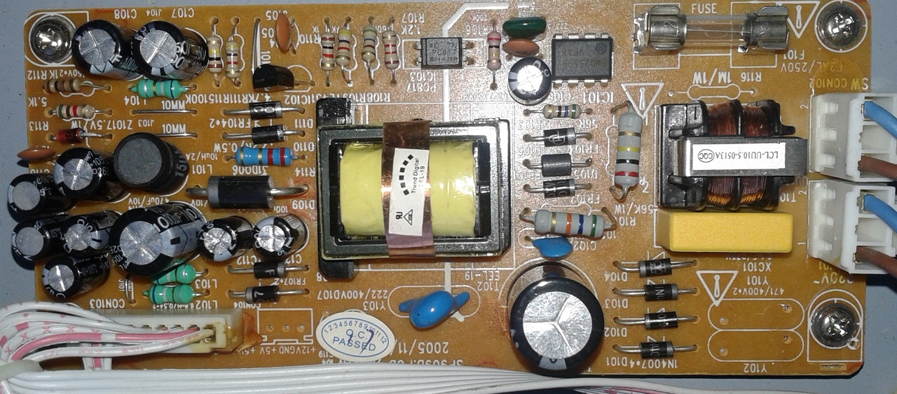

Van egy ilyen DVD lejátszóm.
Alkatrésznek használnám fel.
Van benne egy kapcsolóüzemű tápegység, de nem tudom, hogy mekkora teljesítményű lehet. Azt hogyan lehetne megállapítani. +5V és +9V-ot állít elő.
(#) lorylaci válasza szili83 hozzászólására (») Máj 12, 2014 /
Saccra 20W alatt. A teljesítményt a következő módon állapíthatod meg:
- Az eszközön szerpelnie kell a szükséges biztosítéknak, vagy a maximális teljesítményfelvételnek (VA) a mértéke, ez rögtön egy saccot ad. Az utóbbit legjobb ha rögtön osztod kettővel.
- Ha szétszeded akkor a primer oldalon keresd meg a vezérlő IC-t, vagy a FET-et, vagy amit találsz. Ennek a típusából meg lehet mondani
(#) szili83 válasza lorylaci hozzászólására (») Máj 12, 2014 /
Megnéztem:
-készüléken nincs felvett teljesítmény (csak 110-240V 50Hz)
-biztosíték 2A-es

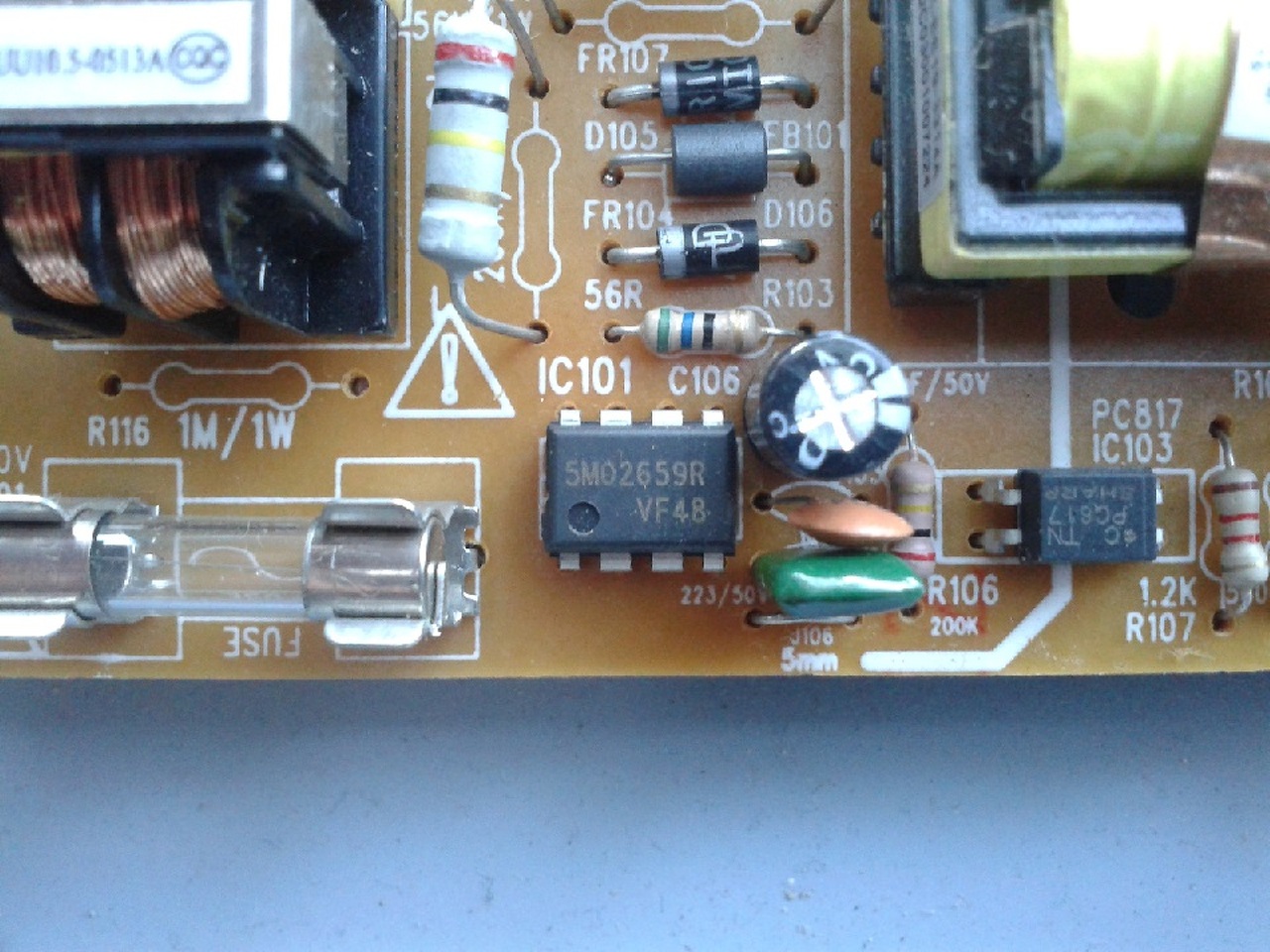

-IC-t lefényképeztem 5M02659R
Így menyit tudhat vajon?
9V-ból jó lenne ha tudna 0,45A-t...
(#) CHZ válasza szili83 hozzászólására (») Máj 12, 2014 /
Köss be a 9V-ra párhuzamosan egy 20 ohm ellenállást és megtudod, elrontani nem tudod vele, ha nem bírja leseik a feszültség.
A hozzászólás módosítva: Máj 12, 2014
(#) szili83 válasza CHZ hozzászólására (») Máj 12, 2014 /
Ok, bekötöm, de hosszú távon vajon bírja? És ha nem, nem szeretném tönkretenni.
(#) CHZ válasza szili83 hozzászólására (») Máj 12, 2014 / 1
Nem tudod elrontani vele, járasd és kiderül..
Úgy legyen, köszi!
(#) ferci válasza szili83 hozzászólására (») Máj 12, 2014 /
Van adatlapja az IC-nek a neten, próbálj egy applikációt is találni, abban egyértelmű lenne, összesen mit tud.
Ahogy elnézem, a 3 amperes dióda lehet az 5 volté, a kisebbek a 9 volté.. fél amperre van reményed.
Ez az IC-fajta 10-15 wattot tud kb. csinálni, de nézz utána, ahogy írtam.
(#) szili83 válasza ferci hozzászólására (») Máj 12, 2014 /
Igen én is megtaláltam az adatlapot, de én így nem tudom kikövetkeztetni.
Milyen aplikációra gondoltál?
Sokszor közölnek konkrét kapcsolásokat is az adatlapon belül, ahol látszik, mit bír...
Sajnos, ehhez még én se láttam...
Mindenesetre, ha nem gyilkolod az 5 voltot, a 9-re marad bőven tartalék a primer körben.
Azt nézd meg, melyikre szabályoz vissza, van-e rajta kis előterhelés, pár mA..

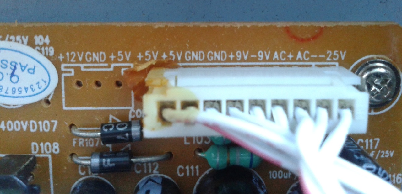

(#) szili83 válasza szili83 hozzászólására (») Máj 13, 2014 /
Megterheltem 14 ohmmal, és leesett a feszültség 5,7V-ra, 0,2A-adott ott le. Ez nem sok mindenre jó.
(#) gabilow válasza szili83 hozzászólására (») Máj 13, 2014 /
ÜDV!
Szerintem nem jó a táp, ennek +- 12V-ot kellene kiadni 9 V helyett. Meg a többi feszültséget (+-5v meg talán +-24v-ot is ki ad ez a trafó)
Szedd szét és csinálj belőle új tápot a trafó biztos, hogy jó.
(#) szili83 válasza gabilow hozzászólására (») Máj 13, 2014 /
A kép alapján 9V-ot. Nézd a csatlakozó felíratokat.
És hogyan lehetne ebből egy jobb tápegységet csinálni? Ilyen témába nem folytam még bele sosem, de jó lenne igaz.
Például így: Az IC egy TNY280PN ami kb.20W-ot tud. Ezt a trafót is be tudod vele rezegtetni.
Nekem a képen egy fele akkora trafót rezegtet be, mint a PC-táp segéd trafó és egy 10W-os LEDet hajt 840 mA-rel. Az IC kapcsolási rajza a neten. Meg sok-sok kísérletezgetés... elvileg ez a HOBBIelektronika - nem? Sok sikert...
(#) Kovidivi válasza szili83 hozzászólására (») Máj 13, 2014 /
Szia.
Én így csinálnám:
Megkeresni a legnagyobb diódát, ezt a részt visszarajzolni, mert ez tudja a legnagyobb teljesítményt leadni. Valószínűleg lesz TL431 benne, ami nyitja az opto-t, ez pedig egy ellenállás osztón csatlakozik a diódával sorosan kapcsolt induktivitásra. Amit tenned kell: A feszültség osztót átméretezni, hogy 9V esetén 2.5V-ra ossza le a feszültséget. A többi, stabil feszültséget előállító részt kiszedném. Ezután jöhet a terhelés próba. Ha ez a terhelhető tekercs előzőleg 12V 1A-re volt méretezve, akkor a 9V meg se kottyan neki. Nagyobb feszültséget is elő lehet állítani, mint eredetileg, de ez már a trafótól nagy mértékben függ.
