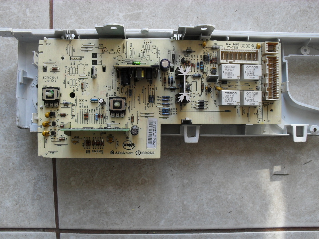

Azért nem ártana megnézni a szelepeket kapcsoló triacokat hátha zárlatosak.
(#) franky710 válasza lukovicsek hozzászólására (») Ápr 25, 2014 /
Szevasz!
Köszönöm a válaszod, tudnál még abban segíteni hogy melyik az az alkatrész a képen amelyiket mellékelem. köszi
Feri
(#) lukovicsek válasza franky710 hozzászólására (») Ápr 25, 2014 /
Valószínü, hogy a j7 csatlakozó felett lesznek az a három fekete az első képen.
