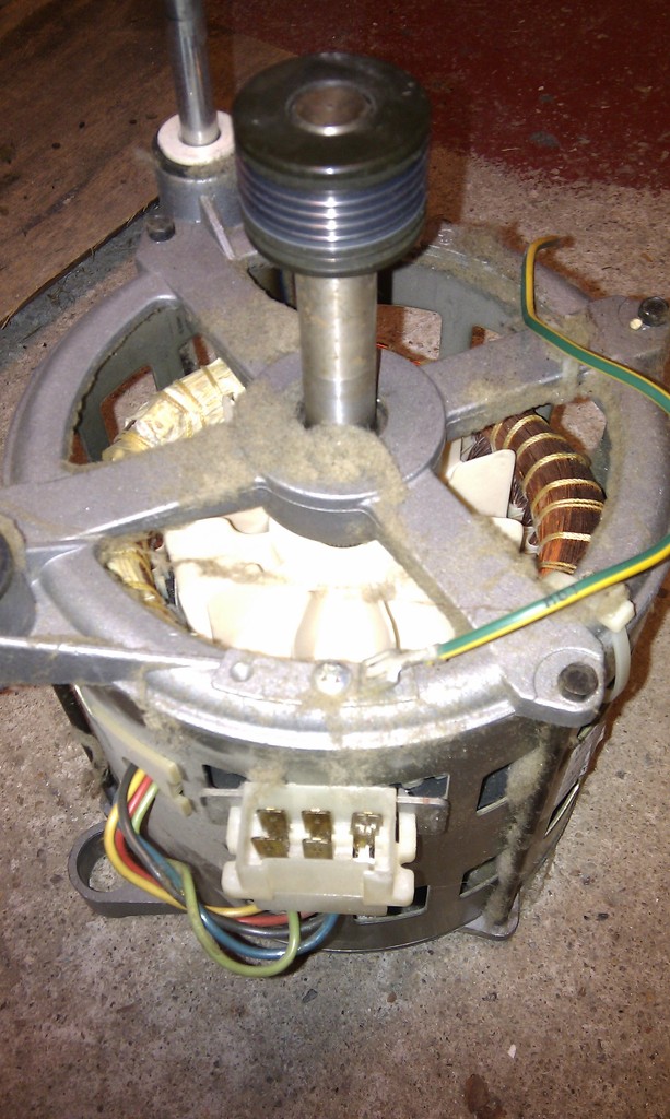

Sziasztok! Segítséget kérnék a képen látható motor bekötéséről. 5 vezetékem van a csatiba. Három az egyik sorba kettő a másikban. Ha valaki lerajzolná a bekötését megköszönném. Üdv.
Szia Botesz! Te biztos tudod a kérdésemre a választ. Köszönöm.

Ahol csak egy vezeték van magába arra kell a 220 egyik vezetékét rakni és az marad a közös is, a 220 másik vezetékét pedig a következő sorba kell rakni ahol kettő van és arra a kettőre a kondit ez lesz az egyik fordulat, a másik fordulatra pedig csak annyi változok, hogy a középső sor vezetékeit átrakod a következő kettőre, a sorokat ugy értem hogy van három sor a csatiba 2 vezetékekkel és az egyikből egy hiányzik.
