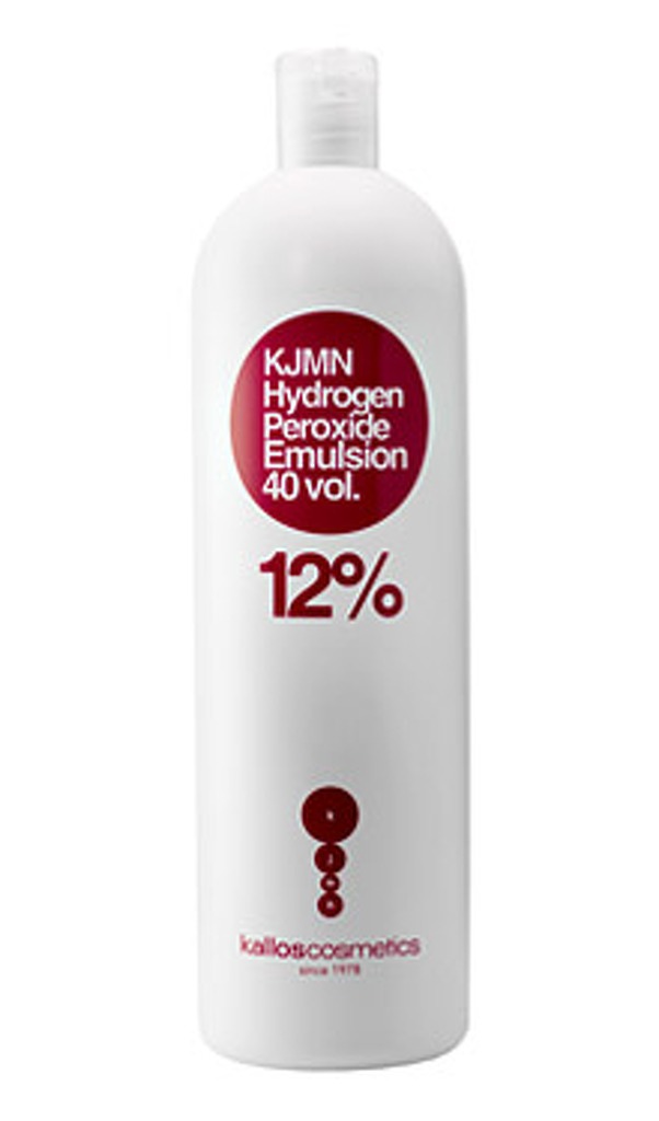

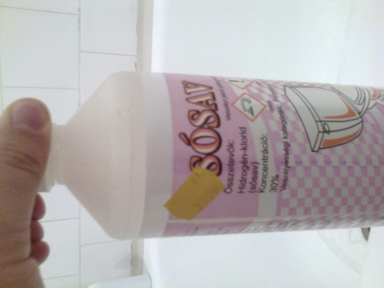

(#) zombee hozzászólása Máj 5, 2014 /
Fodrász ismerősöm adott hidrogén-peroxidot (lásd: kép). Csak annyi különbség hogy 100ml-es.
Nem épp vegytiszta lötyi, van benne stabilizáló, illatosító, glicerin, keratin, stb. Ettől még használható? A sósav: 30 % - os "háztartási" fajta, úgy látom hogy abba nem adagoltak mást bele...
A hozzászólás módosítva: Máj 5, 2014
(#) kirally válasza zombee hozzászólására (») Máj 5, 2014 /
Na azért 30%-os sósavat nem igen találni a polcokon.

(#) pisti89 válasza kirally hozzászólására (») Máj 5, 2014 /
6-7 hónapja még a tecskóban is lehetett venni (Value termék volt)
Most inkább a 5-15% megjelölést alkalmazzák

(#) mps válasza kirally hozzászólására (») Máj 5, 2014 /
100-as bolt.
(#) kirally válasza mps hozzászólására (») Máj 5, 2014 /
Akkor elnézést kérek, én itt vidéken nem láttam 30%-os sósavat, a tecskóban meg egyáltalán nem szokott lenni.

(#) Szpisti válasza zombee hozzászólására (») Máj 5, 2014 /
Anno én is lejártam az összes fodrászkellékest , és mindenhol csak ez a katyvasz volt, ami teljességgel használhatatlan a többi adalék miatt.
Viszont megkérdeztem az egyik háztartási és festékboltban, és szó nélkül leemelték a polcról a 30%-os hyperoxidot.
Ugyanúgy a 30%-os sósavat is ott kaptam.
Jó a nyákhoz a kisebb sűrűségű is. Nem kell víz hozzá, olcsóbb is, na jó nem annyival. Én is inkább más miatt veszem a töményebbet, itt Miskolcon kemény a víz, sok a vízkő.
(#) zombee válasza kirally hozzászólására (») Máj 5, 2014 /
Zalaegerszegen vettem egy nagyobb boltban(nevet nem írok, nehogy levegyék a polcról).
Volt "sósav" (30%) és "vízkőoldó" (15%). Na melyik volt a drágább? Hát persze hogy a 15%-os!
Visszatérve a szakmai részhez: adott 12%-os krém állagú peroxid(40 vol.) és 30%-os sósav.
Milyen arányban érdemes keverni és mennyit? (A peroxidból kevesebb van és drágább volt.)
A5-ös NYÁK mérettel dolgozom; grammos mérlegem van, mérőedényem nincs.
(#) Pali79 válasza zombee hozzászólására (») Máj 5, 2014 /
Bár én folyékony hidrogénperoxidot használok, de már egy ideje nem méregetem. Öntök annyi sósavat, hogy a nyákot ellepje, aztán locsolok mellé a hidrogénből. Ha nem oldja elég gyorsan akkor öntök még. Amikor méregettem 1:7 arány elég jó volt úgy emlékszem.
(#) zombee válasza Pali79 hozzászólására (») Máj 6, 2014 /
Mármint 1 rész peroxid, 7 rész 15%-os sósav?
(#) szili83 válasza zombee hozzászólására (») Máj 6, 2014 /
Én 50% peroxid, 25% sósav, és 25% vízzel szoktam.
Peroxid és sósav is 30%-os szokott lenni.
(#) Pali79 válasza zombee hozzászólására (») Máj 6, 2014 /
A sósavból inkább 30%-os, de mérd ki a mennyiségeket, tedd a savba a nyákot és ötsd rá a fele hidrogént. Ha nem pezseg nagyon akkor lehet még bele.
