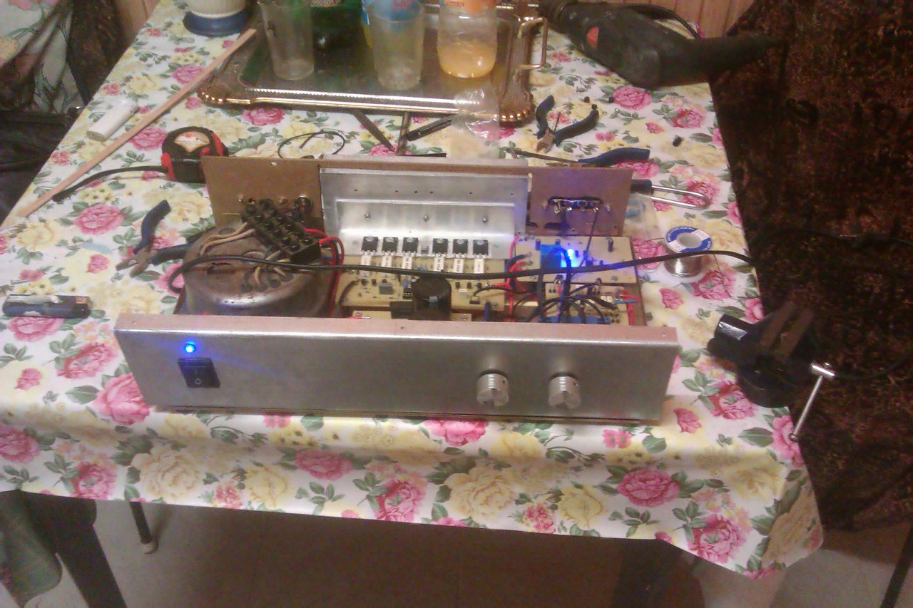

(#) elektro777 hozzászólása Máj 8, 2014 / 3
Megépítettem a KD Mester 450W-os Monster Végfokát, sub erősítőnek, aktív alul áteresztő szűrővel illetve koppanásgátlóval és egyenáram védelemmel ellátva. A Toroid egy Beag ATP 100 toroidja, ezért nem tudom teljesen kivezérelni a végfokot, de szinusz jellel vezérelve 250W-ot már levettem róla. A Hangjával nagyon meg vagyok elégedve. Pár fejlesztés még hátra van, egyrészt egy komparátoros relés hővédelmet akarok hozzá építeni termisztorral, plusz még a borda hűtését fogom ventilátorral elősegíteni. Illetve felmerült egykét probléma amire még nem találtam megoldást. Mellékeltem pár képet az építés folyamatáról illetve a kész erősítőről.

(#) lukacsp válasza elektro777 hozzászólására (») Máj 8, 2014 /
Szép erősítőt hoztál létre, gratulálok! Biztosan szépen meg tudja járatni a szubládát. A szélessávot / frontot mivel hajtod?
Két megjegyzést engedj meg:
1. Az emitter ellenállásokat legközelebb ne engedd le panel szintre (a lábára pl. kerámia csövecskét vagy üveggyöngyöt húzva el lehet tartani a paneltől). Ezek az ellenállások jelentősen melegszenek, ezért nem célszerű velük "pörkölni" a nyákot.
2. A passzív hűtés a jelenlegi bordával szobai használat esetén rendben van. Buli esetén már nem biztos. Legközelebb ha passzív hűtést alkalmazol, akkor inkább függőleges bordázatú hűtőbordát használj, mert a levegő a természetes hő-konvekció szerint így tudja hatékonyan elszállítani a hőenergiát a hűtőfelületről. A vízszintes bordázatú hűtőbordát akkor szokták használni, ha megfújják ventillátorral, mert az "kifújja a bordák közül a meleget".
Jó zenehallgatást kívánok hozzá!
Üdv.!

(#) elektro777 válasza lukacsp hozzászólására (») Máj 9, 2014 /
Köszönöm szépen a pozitív hozzászólásokat, és a konstruktív megjegyzést!
A Frontokat egy gyári WPA 600 pro nevezetű erősítővel.
Igen a borda az egyelőre ilyen mert ez volt kéznél, aktívabb igénybevételnél 90 fokra is felmelegszik, szóval még ezen javítanom kell, és igen az igazat megvallva az ellenállások hőtermelését figyelmen kívül hagytam, Ami még korrigálandó probléma hogy a védelem reléje hálózati ingadozásokra szeret elengedni, például egy fénycső felkapcsolásánál. Illetve az aktív alul áteresztő szűrő műveleti erősítőjének első invertáló fokozata visszacsatolása egy Párhuzamos RC impedancia (ahol az R szerepét a hangerőszabályzó poti tölti be) és a poti csavarásával is leold a védelem reléje, a potméter nem a legjobb minőségű. Ezeket még orvosolnom kell és elkészülök az erősítővel.

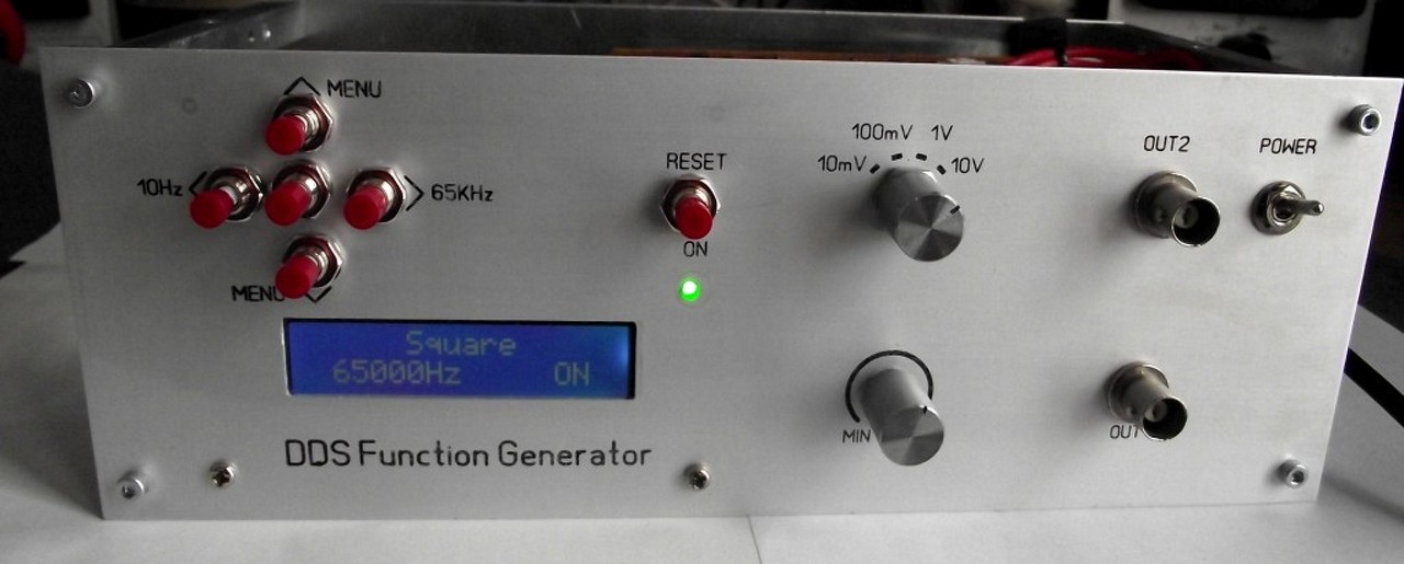

(#) CHZ hozzászólása Máj 9, 2014 /
Elnézést.., módosítás során lemaradt a szöveg, már nem ment át.
Én is csináltam egy "nyomkodóst", de ez funkció generátor.
A hozzászólás módosítva: Máj 9, 2014

(#) tkovacs válasza CHZ hozzászólására (») Máj 9, 2014 /
Nekem is nagyon tetszik!
DDS chip van benne, vagy valami DAC?
Én magam is egy hasonló DDS fukciógenerátorban gondolkodok mostanában, de még nem döntöttem, hogy melyik DDS chipet használjam.
Gratula!
(#) eyess válasza CHZ hozzászólására (») Máj 9, 2014 /
Na csak jó az az előlap nyomtatás ? Vagy nem a HP val nyomtattad?
Nekem kicsit szokatlan a kijelző lenti elhelyezkedése , de egyébként szép tiszta munka.
(#) CHZ válasza tkovacs hozzászólására (») Máj 9, 2014 /
AVR alapú, ebben jártas, kedves ismerősöm javaslatára és segítségével próbáltam ki, voltak kételyeim, de már tudom, hogy használható. Itt található az alap, ezt módosítottam picit.
(#) CHZ válasza eyess hozzászólására (») Máj 9, 2014 /
Nem jó, de azt a néhány mm-t megoldottam a terv módosításával.
