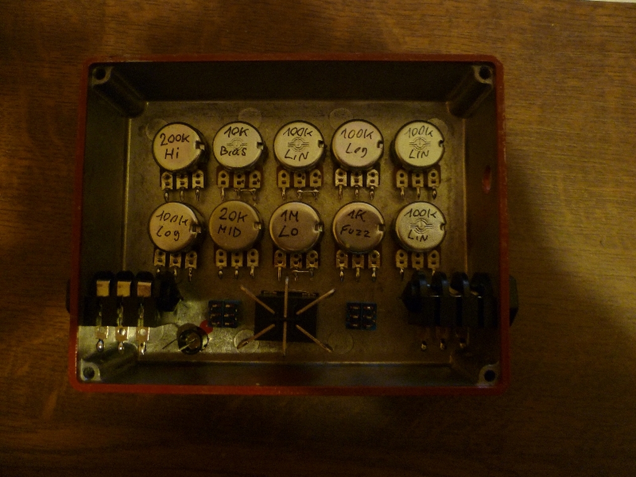

Elkészültem egy Fuzz Lab torzítópedállal.

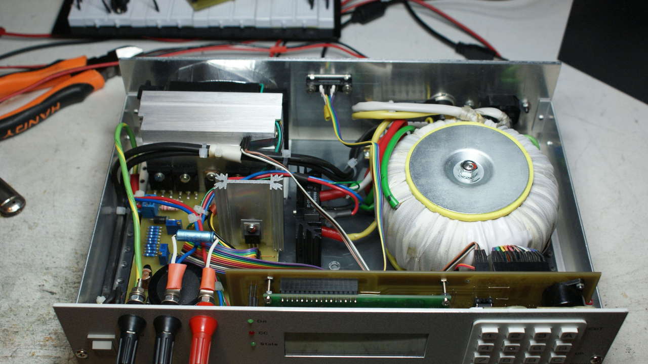

Üdvözletem mindenkinek!
Én egy saját tervezésű digitálisan beállítható és programozható labortápegységet építettem.
Paraméterei az alábbiak:
Uki=00.00V-40.00V (10mV felbontással programozható)
Iki=0.000A-4.000A (1mA felbontással programozható)
Over Voltage Protection:0-40V (programozható)
Over Current Protection:0-4A (programozható)
Over Temperature Protection:0-150 fok Celsius (programozható)
50 beállítási érték menthető el, amelyeket 100ms-os lépésközzel egymás után autómatikusan is ki tud adni.
Kikapcsoláskor elmenti az aktuális értékeket és a kimenet állapotát, amelyeket bekapcsoláskor visszatölt.
A kijelzőn látható értékeket a hátulján elhelyezett és galvanikusan leválasztott RS232-es soros porton is kiadja.
(#) dudassandor1 válasza tkovacs hozzászólására (») Máj 7, 2014 /
Ez nagyon komoly lett! Jó használatot hozzá!
(#) enree válasza tkovacs hozzászólására (») Máj 7, 2014 /
Iskolapélda! Gratulálok!
(#) nagym6 válasza tkovacs hozzászólására (») Máj 7, 2014 /
Hát ez nem akármilyen bemutatkozás. Látszik, profi szakember remekműve.
Csak egy dolgot csináltam volna én még itt, amit hiányolok minden más digitális beállítású készüléken is. Egy forgógombos beállítást -plussz lehetőségként- beterveznék, a gyors egyszerű állításokhoz. Sokszor praktikusabb, pld. ha szükséges a tápfeszültség menet közbeni állítgatása.
Ettől függetlenül szuper.
A hozzászólás módosítva: Máj 7, 2014
(#) tkovacs válasza nagym6 hozzászólására (») Máj 7, 2014 /
Köszönöm a pozitív hozzászólásokat.
Igen, amikor terveztem nézegettem neves gyártók ilyen jellegű termékeit és nekem is megtetszettek a rajtuk lévő encoder forgató gombok. Ezek az encoderek néhány filléres vacaktól eltekintve nem is olcsó dolgok.
A gyors beállítást úgy oldottam meg, hogy a legfontosabb paramétereket nem kell kikeresni a menüből - bár úgy is lehet- hanem a számbillenytűk megnyomásával közvetlenül elérhetjük az adott paraméter beállítását. Pl. 1-es feszültségbeállítás direkt gomb utána egyből mehet a feszültség értéke lezárva a # gombbal. Ezen kívül lehetőség van még az UP/DOWN gombokkal folyamatosan állítgatni a paramétereket menet közben.
