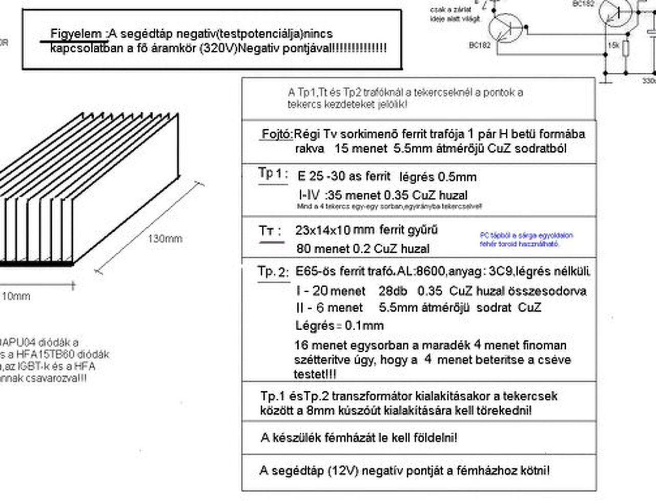

Ezért kérdeztem, mert a rajzon csak a légrés van írva. És ha EE magot használt és tett bele légrést, az okozhat hibát.

(#) zbartalos válasza erdgab hozzászólására (») Máj 7, 2014 /
Szia! Úgy csináltam mint a rajzom van, felső 1k8, alsó 820 és 2k5 poti. Holnap valószínű, hogy foglalkozom kicsit az UC3845-el. Sajnos tudom, hogy volt otthon még 2db belőle, de nem találom, úgyhogy remélem holnap tudok venni tartalékba. Mikor gerjed akkor valami iszonyú kavalkád van a 460-ak gate lábán, de az 540 gate-jén is, mintha meghülyülne a vezérlés. Nekem úgy tünik, mintha a pozitív ágban lévő FET ki sem nyitna, más okot nem tudok ami miat 80V körül esne azon a negatívon meg 5V. Csak nem tudom miért. Egyébként ha nincsenek bent a fet-ek akkor a meghajtó trafó mindkét ágában jók a jelalakok és egyformák is! Holnap már teszek fel szkóp képeket de nem lessz valami jól látható, mivel eléggé érdekes jelalakok vannak mindenhol. Üdv.: Zoli!

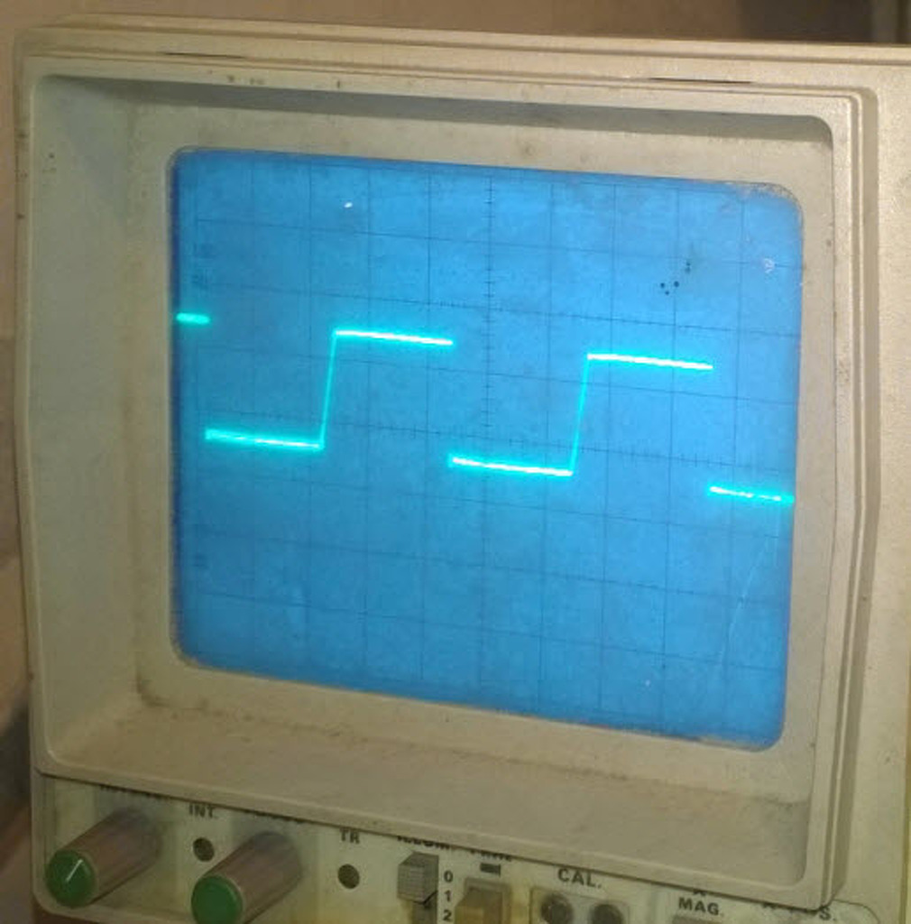

(#) zbartalos hozzászólása Máj 8, 2014 /
Sziasztok! Először is köszönöm mindenkinek a segítségét és a türelmét, és mindezt az én balgaságom miatt. Már elsőre is jó lehetett volna a gépem. A csatolt képek magukért beszélnek, de azért egy kis magyarázatot adok melléjük. A DS lábakon, a primer és szekunder oldalon készült szkóp képei 1:10 osztással készültek. A többi 1:1-es. A negatív és pozitív ág DS feszültsége 45V mindkét oldalon. A hűtőbordák 10 perc üzem utána is hidegek hűtés nélkül. A gate jel a poti egyetlen állásában sem változik. A többit elmondják a képek
Üdv.: Zoli!

(#) erdgab válasza zbartalos hozzászólására (») Máj 8, 2014 / 1
Örömmel látom a jó ábrákat!
Mit is kötöttél el? Avass be bennünket,kíváncsi vagyok.Nem óhajtalak esetlegesen kinevetni,de mindig tanulhatunk egy hibából,még akkor is,ha az egyedi,bődületes,stb. Köszönöm!

(#) zbartalos válasza erdgab hozzászólására (») Máj 8, 2014 /
Szia. Hát egy olyan hibát követtem el amire nem is gondoltatok volna, mivel nem tettem fel képet a beforrasztott nyákról. Pár oldallal ezelőtt kaptam egy kérdést, hogy hol is van a panelon a 2,2µF 630V kondi. Na ez akkor lemaradt a tervről. De sebaj rá lehet azt rakni a panelra alulról. Hát rá is tettem, csak hát nem épp jól A figyelmetlenségem miatt az egyik lába jó helyen volt (+320) míg a másik a pozitív ág S-jére került. És hát ugye a kondi nem éppen FEt vagy IGBT És persze mivel azzal voltam elfoglalva, hogy miért nem egyforma a két oldali FET-en a feszültség esés nem figyeltem fel erre pedig végig a szemem előtt volt a kondi. Tegnap este munkában mikor nézegettem a bekötést meg a nyáktervet és egymás melletti monitorra nyitottam meg, na akkor ugrott be hogy hová is kötöttem a kondit.
Ezek után viszont gondolom mehet az élesztés égőn keresztül a hálózatról?
Viszont lenne még pár kérdésem. Mint Gpeti is írta a segédelektronikában lévő 2k ellenállás értékét, ami az UC 6-os lábára megy úgy kell kikísérletezni. És ezt hogyan mi alapján kell majd megtenni? Viszont van még a rajzon egy *-gal jelölt ellenállás a hotstart körben (2k2), azzal mi a helyzet ezen a téren? Gondolom fent van a fórumon is, de valahogy nem ugrik be hol lehet. 4db 460-al mit lehet kihozni ebből a gépből, mivel még nem jöttek meg az igbt-k (20N60A4)? A segítséget előre is köszönöm.
Nagyon szépen köszönöm a segítségét mindenkinek és persze a tudást amivel ismét gyarapodott a nyakamon hordott kis labdácska.
