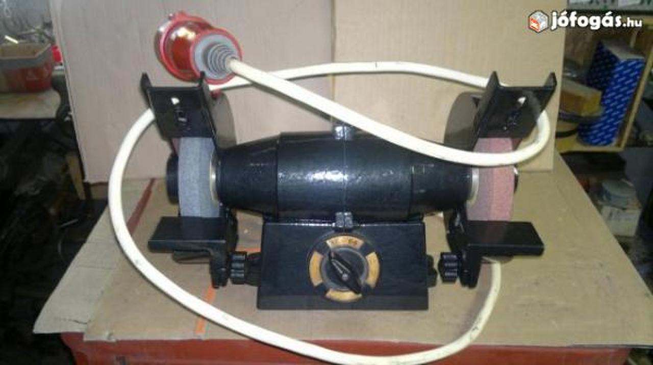

A szíjra a burkolat mindenképpen fel lesz szerelve. Én jobban inkább attól félek hogy ha elszakad összetöri a képemet. Nem ezt szándékozom levehetőre csinálni, hanem azt ami a kövön van. Mondjuk ha követ kell cserélni. A kőre is lesz csinálva burkolat, csak azt még ki kell találnom hogy hogyan. Alkotó ha szépen megkérlek a tárgyasztalról tudnál képet készíteni, illetve hogy az miért olyan fontos? Természetesen hallgatok az okosabbakra, csak ezt nem tudom elképzelni. A köszörű főleg kerti szerszámok, fúróhegyek, csavarhúzók és kések élezésére lett csinálva, a fém idomokat, csöveket felcsiszolni, a rozsdát, szennyeződéseket eltávolítani flexel (tudom sarokköszörű) szoktam, az adott feladathoz való lappal.

Azért szükséges a tárgyasztal, mert arra támasztod fel a köszörülni valót, illetve ahogy a kezedben fogod és mozgatod a kezed is tud arra támaszkodni, stabilabban tartod, pontosabb munkát végzel. A köszörű egy pillanat alatt ki tudja kapni a kezedből amit éppen köszörülsz, és kilövi lehetőleg a szemedbe. Ezért is kell a tárgyasztalt nagyon közel állítani a kőhöz.
(#) elektroncso válasza Gery78 hozzászólására (») Máj 15, 2014 /
Kösz, valami hasonlóra gondoltam. Gondolom a burkolat is ezért fontos. Bár mondjuk ha valami elröpül az akkor a föld irányába halad, mivel a kép szerint balra forog a kő. A szikrák is arra haladnak. A szememre nagyon vigyázok, fől azóta szoktam rá a védőszemüvegre mióta egy pici rozsdadarab belepattant a szemembe dróthajtogatás közben. Azóta mindig használok szemüveget. Persze az egy másik dolog hogy egy elrepült csigafúrót képes-e volna a plexi védőszemüveg megállítani.

(#) Gery78 válasza elektroncso hozzászólására (») Máj 15, 2014 /
Hát igen a burkolat is emiatt fontos, de főleg azért, hogy a munkáskabátot és vele együtt téged se tekerjen fel a kőre. Az meg hogy merre repül a kilőtt tárgy az általában az ember szeme vagy a feje szokott lenni. Tudod az ördög nem alszik, jobb a biztonság. Az esztergatokmányon is amiatt van egy olyan lehajtható burkolat, hogyha benne felejted a tokmánykulcsot, akkor ne röpüljön ki, vagy törje el a gépet. Monoton melónál könnyen előfordul, hogy lankad az ember figyelme, és akkor már kész is a baj.
