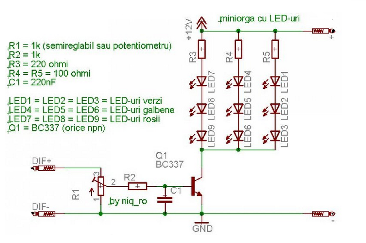

Itt egy "egyszerű" kapcs.rajz én még teljesen kezdő vagyok úgyhogy valaki csinálna nekem egy nyáktervet és egy alkatrész listát? Meg egy részletes leírást ha lehet akkor azt is hogy minek hova megy a - és + lába.
Előre is köszönöm!
(#) morgo válasza trickentrack hozzászólására (») Máj 15, 2014 / 1
Ha ezen a valóban egyszerű rajzon sem igazodsz el, akkor egy kis olvasnivalóvall kéne kezdeni, különben alkatrészgyilkosság lesz az eredmény. Például ezzel is kezdhetnéd:
Ha átolvastad, próbálkozz megtervezni a nyákot, aztán ellenőrizzük, hogy jó lett-e, és szívesen segítünk javítani, vagy tanácsot adni, hogy mit miért csinálj másképpen.
