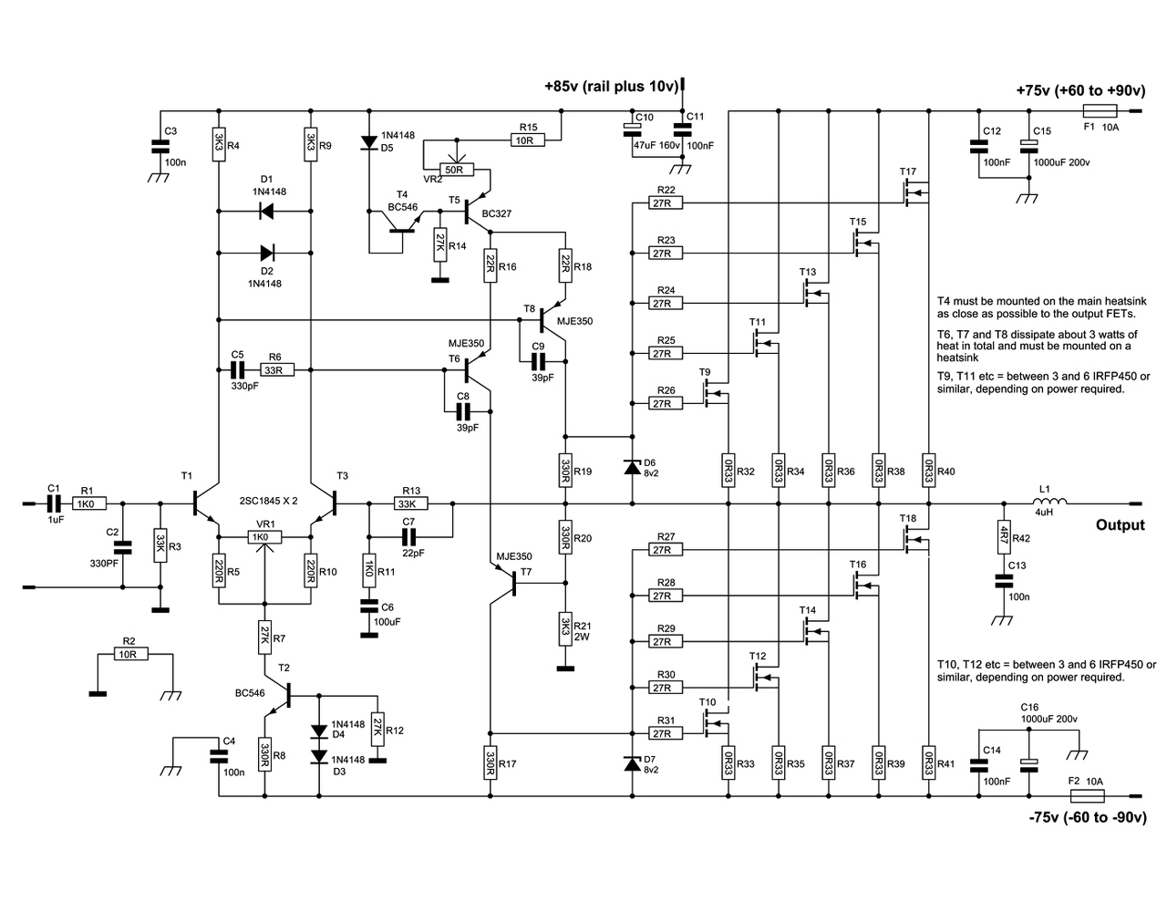

Hello mindenki! Lenne itt egy kapcsolási rajz és kíváncsi vagyok, hogy mit szóltok hozzá. érdemes-e belefogni vagy nem ??

(#) daneg86 válasza matenagy hozzászólására (») Máj 18, 2014 /
Szia. Ha szükséged van ekkora teljesítményre, és van tapasztalatod, akkor nyugodtan. Amennyiben kevesebb tapasztalattal rendelkezel, akkor inkább próbálkozz egy lme49811 -el. Egyszerű, és elég nagy teljesítményeket ki lehet belőle húzni.

(#) (Felhasználó 46585) válasza matenagy hozzászólására (») Máj 18, 2014 /
Ekkora teljesítményre inkább D osztályú erősítőt építs. Ott van a cikkek között Ge Lee erősítője, sokkal olcsóbban kijössz.

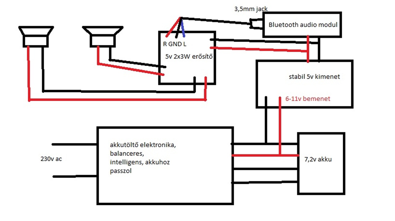

Építettem egy aktív hangszórót, mely bluetooth-on keresztül képes zenét lejátszani.
Az erősítő és a bluetooth modul is 5v feszültséget igényel, az áramellátást egy 7,2-v os Li-ion akkuról oldottam meg egy 5v-ra stabilizáló (gyárilag elkészített) áramkör segítségével. Tökéletesen működik, viszont nagy az alapzaja. Valószínűleg a közös áramforrás miatt van, ha az erősítőnek megszüntetem a negatívját, még mindig szól, a Bluetooth modul hangkimenetén keresztül is kap valamennyi feszültséget. Az alkatrészek erről az akkuról külön tökéletesen működnek alapzaj nélkül.
Van valami egyszerű módja hogy megszüntessem a zajt? Külön akkut és töltőelektronikát nem szeretnék használni.
(#) daneg86 válasza moltam91 hozzászólására (») Máj 20, 2014 /
Kábelezésről tudnál valami rajzot felrakni ?
(#) moltam91 válasza daneg86 hozzászólására (») Máj 20, 2014 /
Mellékeltem, sajnos csak ilyen rajz sikeredett.
(#) Primary válasza moltam91 hozzászólására (») Máj 20, 2014 /
Milyen BT audio modult használsz?
(#) moltam91 válasza Primary hozzászólására (») Máj 20, 2014 /
Kínait Ebayről Tökéletesen működik.

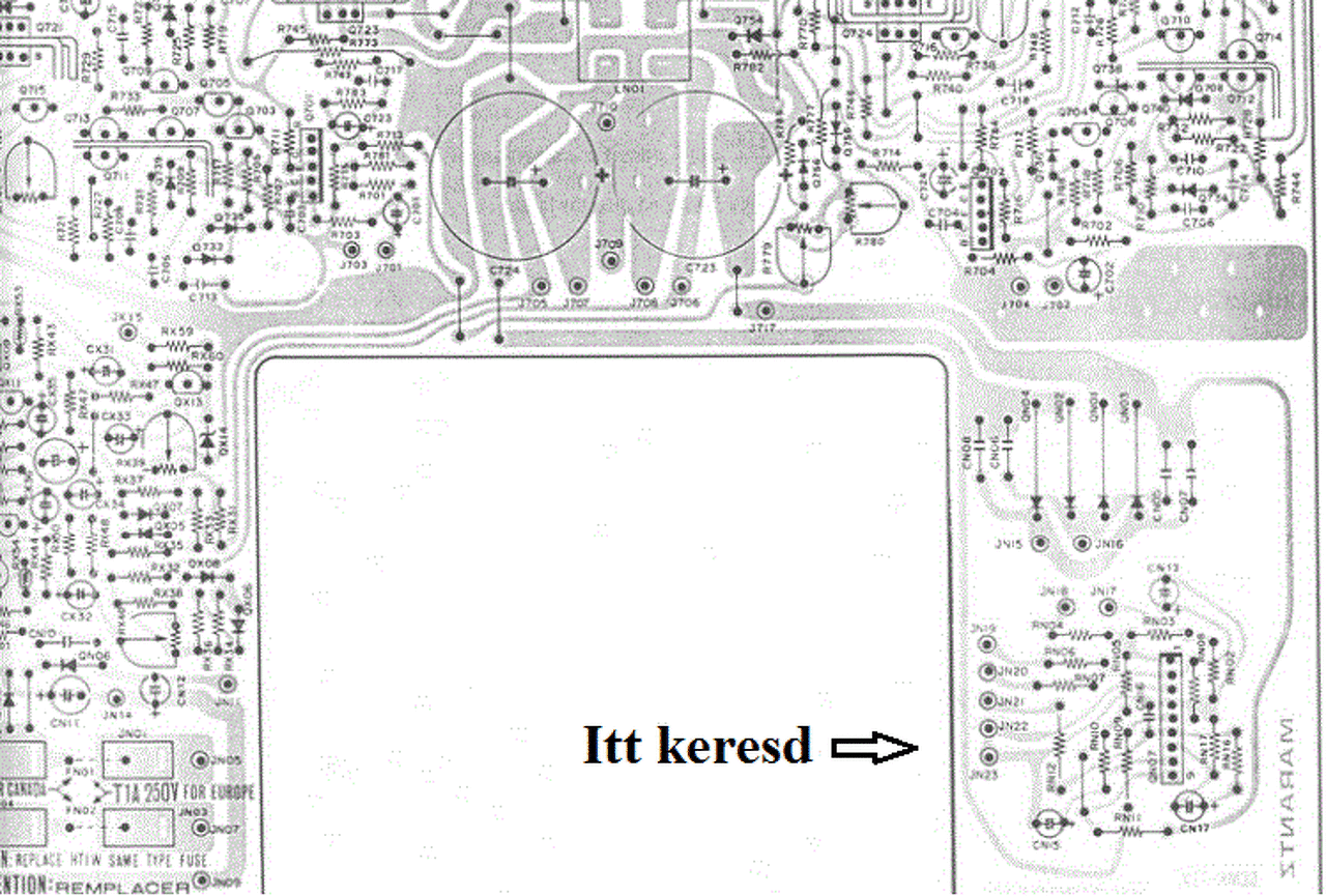

Egy elég ritka erősítő került hozzám, nevezetesen egy Marantz PM710 erősítő.
Nagyobb terhelésnél ki be kapcsol, és hallani lehet a relé kattogását is.
Mi lehet ilyenkor az általános probléma forrása? A tápkondikat már kicseréltem.

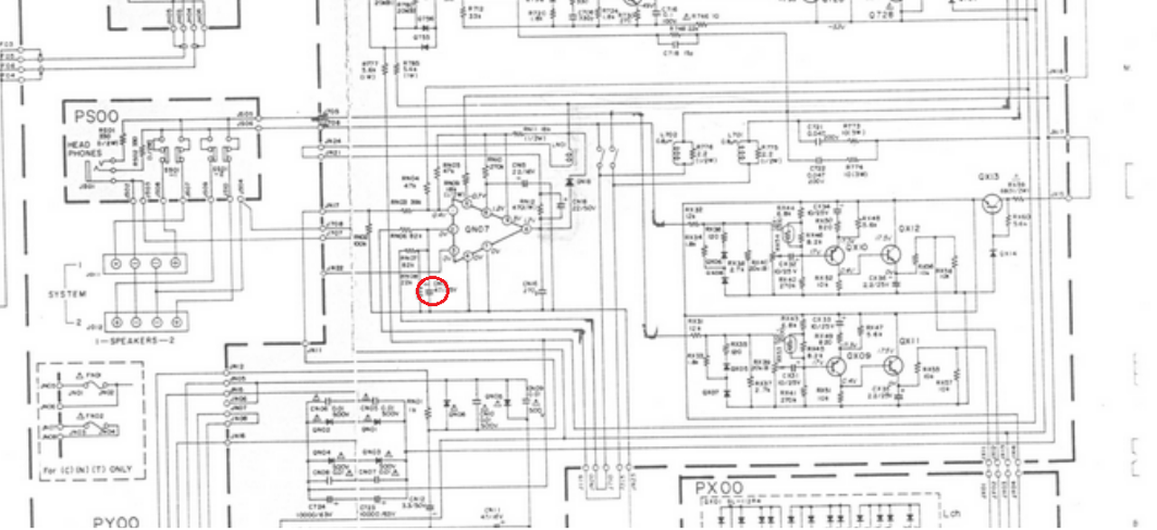

(#) reloop válasza druxter hozzászólására (») Máj 20, 2014 /
Szia! A kimeneten a védelem DC érzékelő kondija kiszáradt. Ha van benne terhelésérzékelő (rajzát még nem néztem) annak az ellenállása esetleg megnyúlt.
Elég gyengus rajzot találtam az Eserviceinfon, a kondit azért bekarikáztam.
Ha nem bírod kihámozni, cseréld mindhárom kondenzátort!
(#) Tiggey válasza moltam91 hozzászólására (») Máj 20, 2014 /
Próbáld meg az audió modult külön tápról járatni. Szerintem földhurok van a jelkábel-tápkábel.

(#) druxter válasza reloop hozzászólására (») Máj 20, 2014 /
Előre is hálás köszönet a gyors segítségért.
Mára letettem a pákát. Holnap az lesz az első dolgom, hogy kicserélem mind a 3 kondit ahol bejelölted.
Nem tudom honnan sikerült hozzá rajzot illetve beültetésit találni, csodállak.
Nekem nem sikerült.
Megírom, hogy az általad említett kondik cseréje megoldja e a problémát.
Az ellenállás amit említettél azt hol keressem esetleg van valami pozíció szám is a panelon, és milyen értékűnek kell lenni?
A doksi nem nagy varázslat, csak a kereső számára kiegészítem a készülék nevét a service manual szavakkal Ezt a többieknek is tudom ajánlani.
A felhasznált találat Eserviceinfo, és ott egy kétfájlos rar. A minősége sajnos csak ilyen, nézelődj a találatok között, hátha van jobb is.
Nézzük meg először a kondicsere eredményét!

(#) reloop válasza druxter hozzászólására (») Máj 20, 2014 / 1
Első találat: Bővebben: Link
Először Multipart 0, majd Multipart 1 és megnyitás.
(#) druxter válasza reloop hozzászólására (») Máj 21, 2014 /
Ok! Igazad van, nem ismertem az oldalt, ahonnan jött a rajz.
Ismeretlen oldalakkal nem vagyok túl bizalmi állapotban
Kicseréltem a 3 kondit (1db 47 mikró, és 2 db 22 mikrós volt ott), semmi változástovábbra is felső tartományban letilt. Ha lehet hinni a fluoreszcens kijelzőnek, és az elé nyomtatott wattszámnak, akkor a 8 ohmos hangfallal kb 70 wattnál már tilt.
(#) reloop válasza druxter hozzászólására (») Máj 21, 2014 / 1
A kimenő áramot a pozitív tápoldali végtranzisztorok emitter-ellenállásain figyeli. Látható valamelyiken melegedés okozta elszíneződés ami az ellenállás értékének megváltozására utal?
Sikerült letölteni a rajzot? Azon lekövethető mely IC lábra fut be a tiltás, DC méréssel láthatóvá válik.
