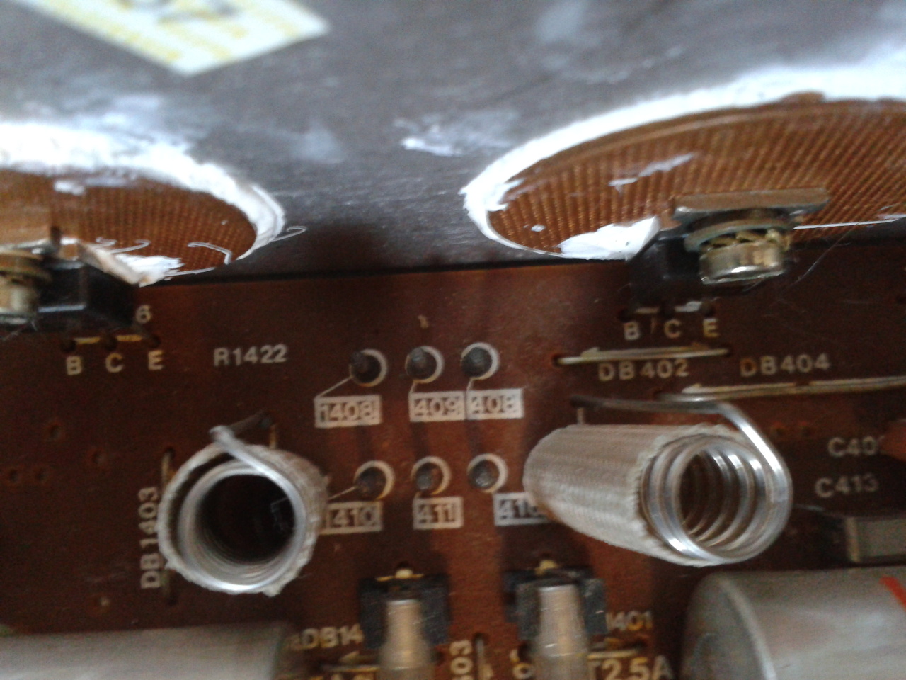

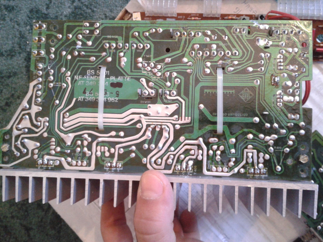

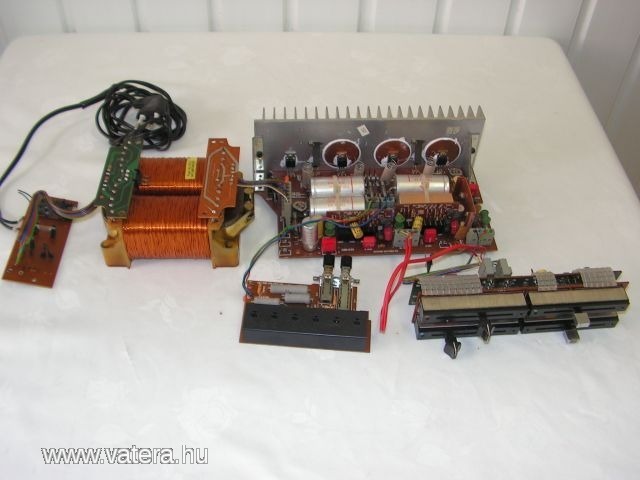

Sziasztok. Szereztem egy sztereo erősítő bellsőt. Az lenne a kérésem, hogy szerintetek miként lehetne kimérni, hogy hol vannak a kimenetei, és kimenetei. Mert vannak, tüskék, meg hangszóró csatlakozók, de semmi jelölést nem ismerek ami rajtuk van.
köszi.
(#) reloop válasza robi12ster hozzászólására (») Szept 5, 2013 /
Szia! Lássunk egy fotó róla, hogy minél konkrétabb tanácsot lehessen adni!

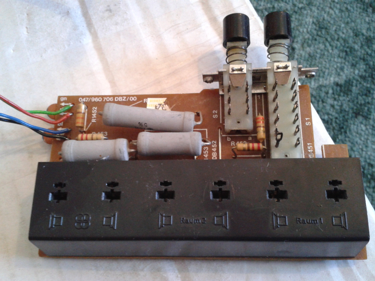

(#) robi12ster válasza reloop hozzászólására (») Szept 5, 2013 /
A képen látható fekete doboz részén vannak szerintem a kimenetek, de 3 pár van , azt nem értem miért.
A kapcsolók segítségével elképzelhető, hogy két pár hangsugárzót is lehet választani, valamint a teljesítmény ellenállások által leosztott kimenetre fejhallgató köthető.
És a bemeneteket szerinted hol keressem?

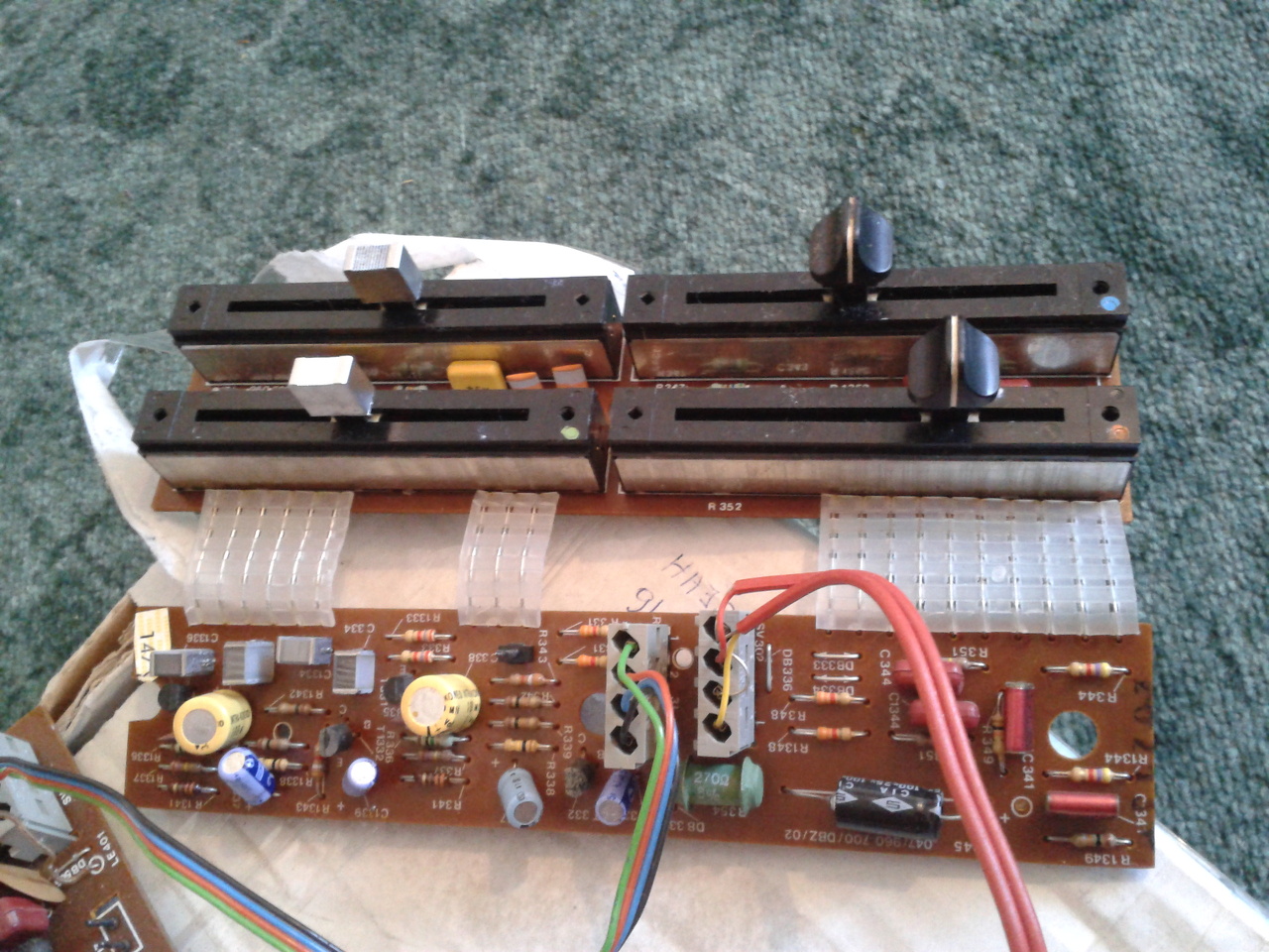

Elég szerény a csatolt kép felbontása. A végfok panelen így nem látok alkalmas bekötési lehetőséget. A szabályzós panelen nincs szabad csatlakozó?
(#) Doncso válasza robi12ster hozzászólására (») Szept 6, 2013 /

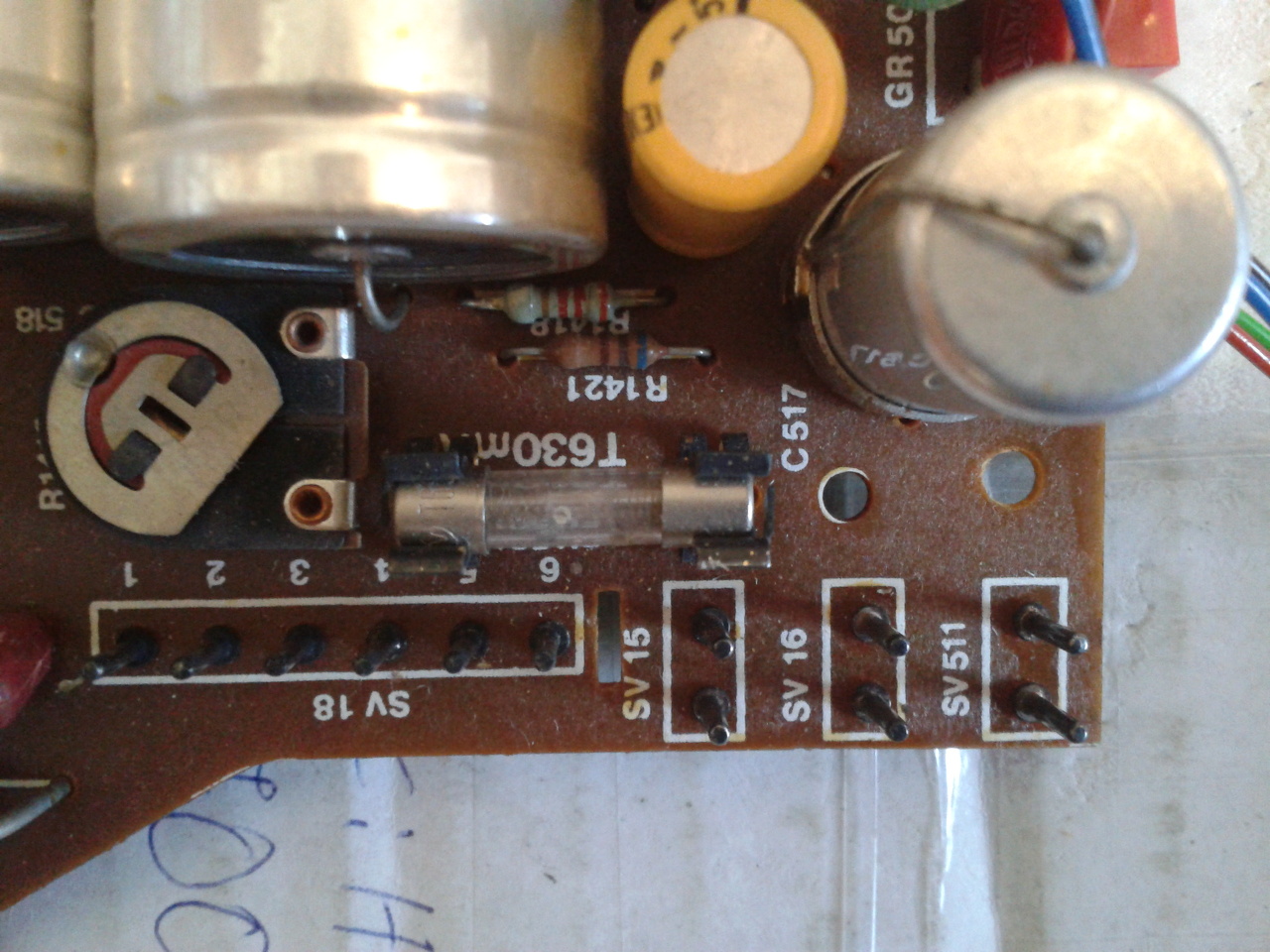

A potméteres panelon a szürke árnyékolt vezetékpár, ami ha jól látom el van vágva. Ha a pirosat lehúzod a potméteres panelról akkor oda is köthetsz jelforrást, de akkor nem lesz se hangszín szabályzás, se a hangerő.
A hozzászólás módosítva: Szept 6, 2013
(#) robi12ster hozzászólása Szept 6, 2013 /
Rakok fel jobb képet. Az nem rossz ötlet, hogy a potméteres részt kiiktatnám ,mert arra ugy sem lenne szükségem. A képeken látszik, hogy sv... jelzéssel ellátott tűk vannak. Azzel lehetne próbállkozni, vagy a fekete doboz hátoldalánál van egy 3 águ réz csati.
