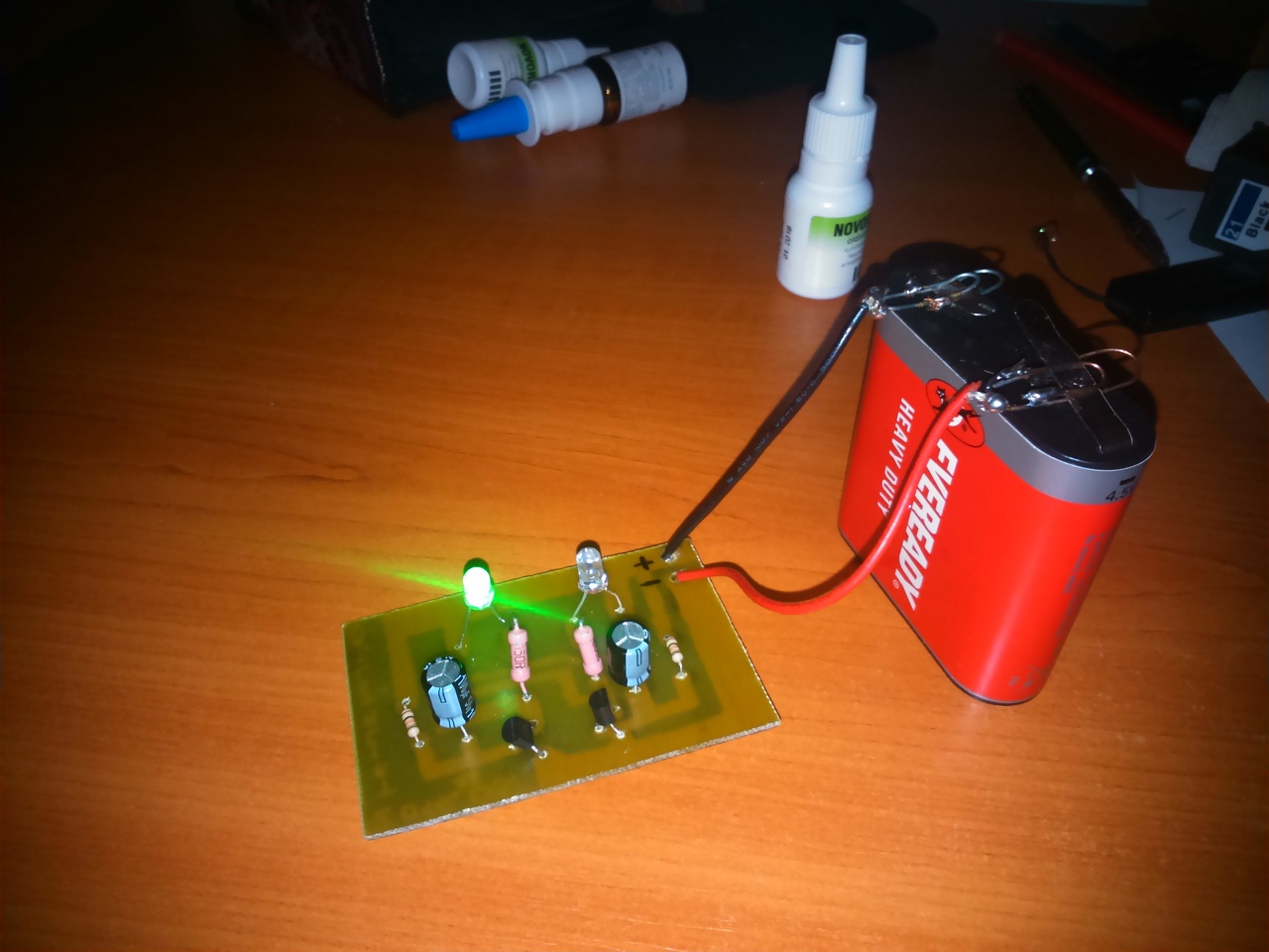

Most kezdek ismerkedni az elektronikával és elkészítettem a 2. nyákomat.
Véleményeket,ötleteket kérek.
Azt tudom hogy lehetett volna sokkal közelebb rakni egymáshoz az alkatréseket,de filcel rajzolom ezért a kicsit nem olyan egyszerű.Gondolom értitek.

A régi szép időkre emlékeztet ez a kis panel, amikor még én is csak ismerkedtem az elektróval. Ügyes vagy, köztünk a helyed!

(#) kaqkk válasza trickentrack hozzászólására (») Máj 18, 2014 /
Nekem ez a kapcsolás két évig ment egy elemről ,és nálam is a második projekt volt ! Üdv a csapatban .Szuper lett !
(#) elektroncso válasza trickentrack hozzászólására (») Máj 18, 2014 /
Ügyes! Kérésedre egy észrevétel, máskor a nyák szélét tűreszelővel reszeld le egyenesre. Jól megcsináltad. A telepcsatlakozás nagyon jó ötlet, én mindig forrasztgatni szoktam.

(#) trickentrack válasza trickentrack hozzászólására (») Máj 18, 2014 /
Egy kérdésem lenne.
Szerintetek beletegyem valami dobozba vagy hasonlóba?
Ja és még hogy mi az a "cucc" amivel leszokták kenni a kész nyákokat hogy ne oxidálódjon?
A nyákokat lakkozni szokják. Vagy fenyőgyantát szoknak feloldani alkoholban és azzal kenik le. Még szokják kémiai ónozóval leónozni is a nyákokat. Én a te helyedben először a másodikkal próbálkoznék.
A hozzászólás módosítva: Máj 18, 2014
(#) trickentrack válasza elektroncso hozzászólására (») Máj 18, 2014 /
Alkoholnak megfelel aceton is?
(#) granpa válasza trickentrack hozzászólására (») Máj 18, 2014 /
Az egy más vegyület. Nem.
(#) AMD válasza trickentrack hozzászólására (») Máj 18, 2014 /
Én körömlakk lemosóban (aceton) oldom fel a fenyőgyantát.
