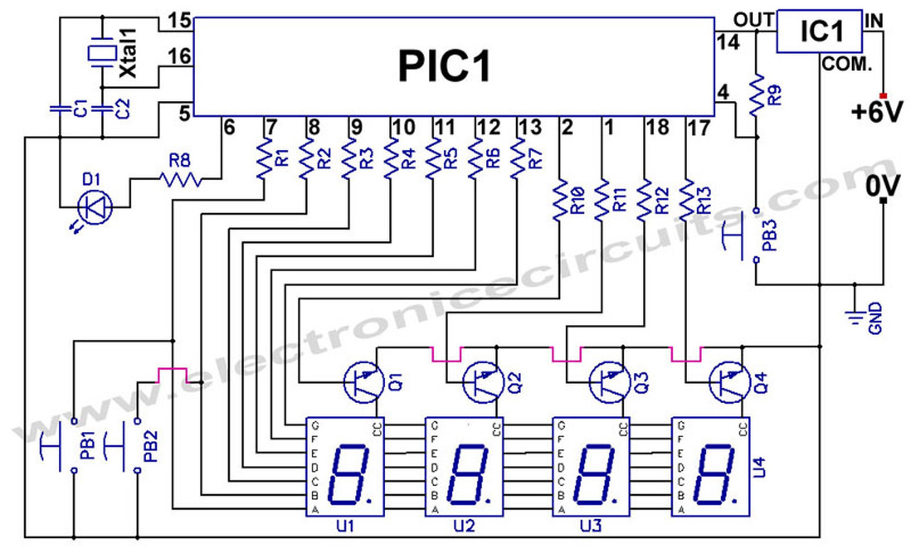

Idézet: „Valaki tudna nekem segíteni egy asm fájl át írásában ami jelenleg közös anódos 7 szegmenses kijelzőhöz van és nekem közös katódoshoz kellene.....?” Ez a kapcsolas kozos katodos kijelzot hasznal.
Ps: Latod ha eloszor felraksz minden infot akkor nem ket nap a megoldas.
