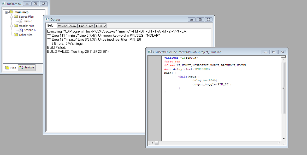

Milyen hibaüzenetet ír ki?
Idézet: „Próbáltam Assembly-ben és C-ben is”
Ezt nem értem, ugyanis a cikkben csak C kód van ASM nincs.
És sokat segítene a hibaüzenet is.
Assembly kódot máshonnan szedtem,de bezártam,és sajnos nem találom,a funkciója elvileg ugyan ez volt
Azt hiszem elég egyértelmű a hiva. Nézd azt a 2 errort.
A cikkben pic16f876-ra van írva te meg 16F690-re fordítottad.
A 16F690-nek nincs LVP configja, és B0 kimenete sem a B porton.
töröld a NOLVP-t a fuses végéről, és a B0-t írd át olyan port kimenetre amilyen van a PIC-en:
8. oldal A hozzászólás módosítva: Máj 20, 2014
Mit lehet tenni ilyenkor? Az egyetlen ami eszembe jutott,csak az volt hogy kicseréljem a header fájlt.
Mint már említették az LVP-t vedd ki. A PIN_B0 helyére pedig írj be RB0-át!
Van neki RA0-RA5, RB4-RB7, RC0-RC7 lábai, és olyat válassz ahol nincs analóg funkció.
RA5, RB6,RB7,RC4 vagy RC5.
Nem RB0-t. Mondtam hogy nincs B0 portja.
Itt soroltam miket irhat. Pl: PIN_B6 A hozzászólás módosítva: Máj 20, 2014
Ezek alapján siekrült végre lefordítani,és beégetni,köszönöm szépen  de a LED csak nem villog,még csak nem is világít :/
A demo panelon a C-porton vannak a LED-ek, azt is írtam be. A hozzászólás módosítva: Máj 20, 2014
Azon a lábon van a LED amit beírtál?
Ha RB6 akkor a 11-es láb. A hozzászólás módosítva: Máj 20, 2014
RC2-re megy egy LED,azt írtam be, így:
#include <16f690.h>
#zero_ram
#fuses HS,NOWDT,NOPROTECT,NOPUT,BROWNOUT
#use delay(clock=12000000)
main(){
while(true){
delay_ms(1000);
output_toggle(PIN_C2);
(de így sem jó :/ ) A hozzászólás módosítva: Máj 20, 2014

Idézet: „Executing: "C:\Program Files\PICC\Ccsc.exe" "main.c" +FM +DF +LN +T -A +M +Z +Y=9 +EA
*** Error 79 "main.c" Line 10(13,14): Expect }
1 Errors, 0 Warnings.
Build Failed.
BUILD FAILED: Tue May 20 13:06:20 2014
Az előbb történt egy kis elírás,módosítva A hozzászólás módosítva: Máj 20, 2014
Bocs, csak másoltam. javítva.
így már lefordítja,de beégetés után most sincsen eredmény :/
 Mit mondtam? Olyan port kell amin nincs analóg funkció. Ezeken van. Na sebaj, kikapcsoljuk.
#include <16f690.h>
#zero_ram
#fuses INTRC_IO,NOWDT,NOPROTECT,NOPUT,BROWNOUT
#use delay(clock=8000000)
main(){
setup_oscillator(OSC_8MHZ);
setup_adc( ADC_OFF );
while(true){
delay_ms(1000);
működik,én gépeltem el a programot,köszönöm szépen a segítséget!
