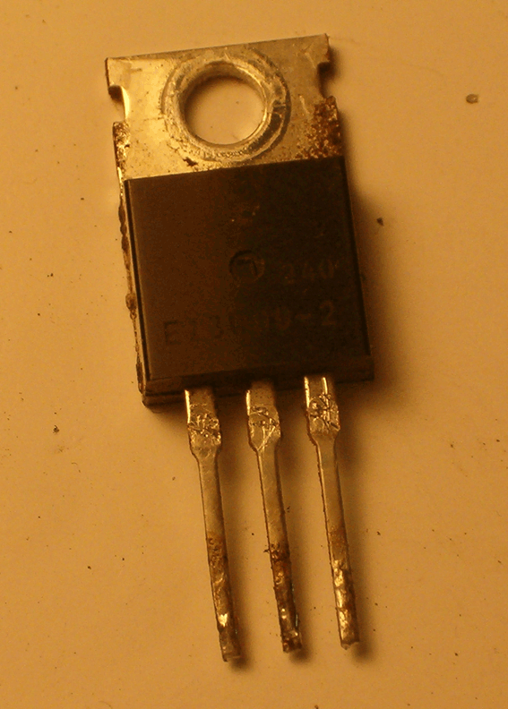

Egy ATX-es tápot javítok, két kondi elrohadt 2200µF a kimeneten. Egy "tranyó" elhalálozott enyi van ráírva 240 Egy hűtóbordán van kettő. Mi a tipusa ennek ? csatoltam a képet. Ha valakinek lenne egy rajza ATX-es tápról megköszönném. Üdv!

A '240'-es felirat alatt milyen felirat van? Nem lehet kibetűzni a fényképről!
Szerintem nem , az E2XXXXX ig látom. Pedig ez a típusjelzés

Szerintem is MJE13009 lesz.
