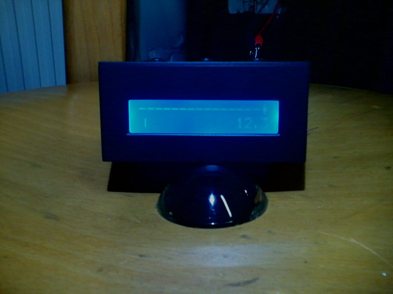

(#) lajos1969 hozzászólása Máj 24, 2014 /
Csak elkészült az elektronika, még egy kis mechanika és kész.
Bocs a képek minőségéért!
A Guard interval-al mit tudok állítani meg a Barrier-el, meg a Volume raise-vel?
