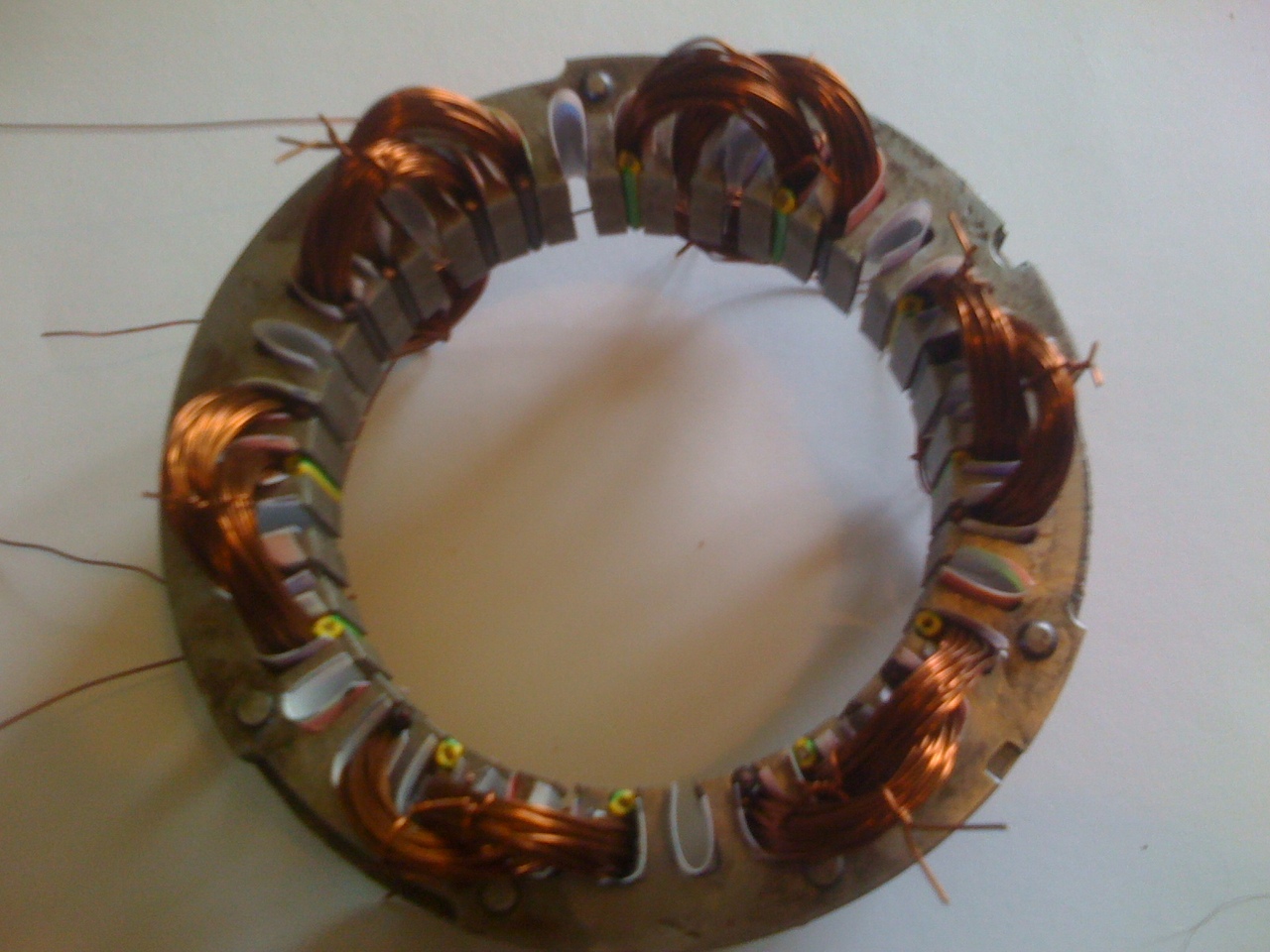

Sziasztok! Úgy döntöttem,hogy mégiscsak újra tekerem a generátort, és 4x-annyi menetet használok tekercsenként,hisz más meg tudta csinálni,így én is nekiláttam. 720-menet került bele,kicsit megküzdöttem,de azért összejött valami. kézzel meglökve 14v-van,10w/12v izzó világít az 5w-os eldurrant (megfeketedett).Még mindig csak egy fúróm van amivel 1000/ford. 70v jelent meg de nagyon kis fordulaton már megy a h4-es is addig nem írok értékeket,mig valaki meg nem tudja mérni a pontos fordulatot,hát itt járok jelenleg.
Azt írtad, többet fogsz beletekerni, mint amennyi volt. Ez a tekerés enyhén szólva hézagos.
![]() Attól, hogy több tekerccsel nagyobb feszültséget kapsz kisebb fordulaton, a teljesítményed semmivel se lesz több. Esetleg a veszteséged. ![]()
Van itthon egy ebike hátsó kerekem már lassú fordulaton van 15-20v,42 mágneses nagyon vékony vezetékkel,ez dupla vastag a gyári 10-menet tekerve 40-re 6 tekercs 240menet x3=720 menet csillagba kötve,egyenirányítva. Mivel azt írtátok autó generátorból nem lehet szélkerék magam is tapasztaltam, mert nagy fordulat kell hozzá közvetlen tengelyen lapátok nem forognak 1000-et áttét meg szóba sem jöhet,hát lett belőle ez. Már kis fordulaton tölti az akkut! Kinek mi a cél 10KW-ost nem csinálsz otthon fel sem állíthatod a 6m-nél nagyobb póznát,vissza termelés? engedélyezések egy valag pénz,meg fog térülni? Ők úgysem fognak fizetni vissza semmit,így gondolom a megtermelt kraftot mindenki aksiba gyűjti hogy onnan invertellel kinyerhesse,egy kis spórolás gyanánt,és ezért tákoltam össze (autó gen.ből nem lehet szélkerék) de azért ki lehet hozni belőle valamit. Már lassú fordulaton is.
Az elektromos kerékpár agymotor arra készült, hogy viszonylag alacsony fordulaton adja le a kívánt teljesítményt. Ennek megfelelően jobban teljesít szélgenerátorként is, mint az előbbi. Ha a belsejét is láttad, összehasonlíthatod a kettőt. Elsősorban a nagyobb forgórészátmérő, ami lényeges. Az állórészt ott is igyekeznek vékonyan tartani. Régi Puch, ... kerékpárokban akad széles és egyúttal nagy átmérőjű agymotor.
