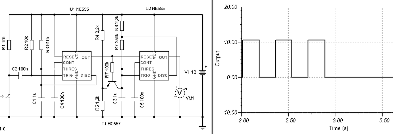

(#) flatszeru hozzászólása Máj 26, 2014 /
üdv.
Az lenne a kérdésem,hogy mivel lehetne megoldani azt,hogy egy kapcsoló megnyomása után egy áramkör 1 mp alatt háromszor nyisson/zárjon egyenletes eloszlással azután visszatérjen alap állapotába (kapcsoló nyitott állapota) ? 555 el meg lehet oldani azt,hogy 3 kapcsolás legyen 1 mp alatt,csak azt nem tudom hogy kell,hogy a 3. után már ne nyisson/zárjon.
köszi.
(#) proli007 válasza flatszeru hozzászólására (») Máj 26, 2014 /
Hello! Pld. így..így..
(#) flatszeru válasza proli007 hozzászólására (») Máj 26, 2014 /
köszi. Bár ez így elsőre egy kicsit komplikáltnak tűnik az 555 adja az órajelet, az a középső ic meg valami számláló ic google szerint. Hát nekem igazából ez az áramkör egy kicsit magas egyszerűbb megoldás nem létezik rá?

(#) Szirty válasza flatszeru hozzászólására (») Máj 26, 2014 /
Pl. használhatsz 556-ot, amiben két timer van. Az egyik adja az asatbil 3 impulzust, a másik egy off delay aminek az ideje egyenlő a 3 impulzus periódus idejével ami tiltja az asatbilt és így a további impulzusokat.
Alapból két lehetőség van. Vagy megszámlálni a 3 impulzust (mint ahogy a 4017 teszi), vagy egy monostabillal időzíteni az astabil oszcillátort. De ekkor el kell találni az időt, hogy a 3 impulzus épp beleférjen. pld. így, ha ez nem túl komplikált.

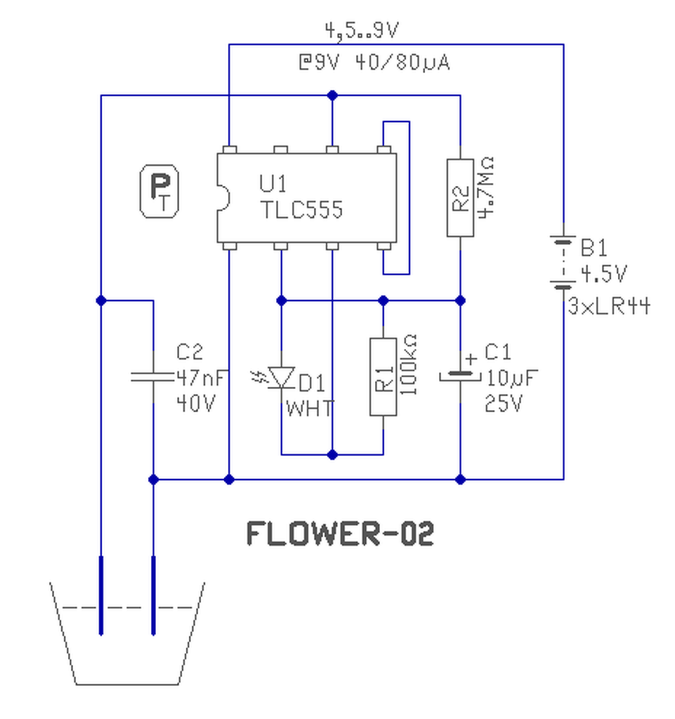

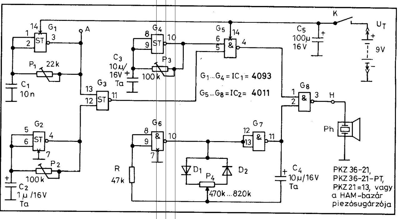

(#) eadx hozzászólása Máj 26, 2014 /
Egy "kis" segítség kellene ehhez az áramkörhöz. A D1 led helyett egy kapcsolási funkció kellene ami egy 9 v-ról üzemelő szerkezetet kapcsol be-ki. Valami kicsi alkatrész jöhet számításba csak.
Köszi előre is a segítséget.
(#) proli007 válasza eadx hozzászólására (») Máj 26, 2014 /
Hello! Nem írtad, milyen szerkezetet, milyen fogyasztásút. De félő, hogy ez így "nem gól", mert ez villogtatja a Led-et. Persze megoldható csak tudni kellene mit is szeretnél..
(#) eadx válasza proli007 hozzászólására (») Máj 26, 2014 /
Köszi a gyors választ. Ezt a nedvesség érzékelőt használnám a tücsökhang bekapcsolására. Mellékelem a kapcsolási rajzot. A tücsök hangot generáló szerkezet is lehet elmegy 4-5 voltról, ha a smd ic-t teszem bele a szerkezetbe. Most lehet, hogy nagy hülyeséget mondtam, de ha nem akkor kérlek helyeselj.
Oké, de mi a cél? Mert mint mondtam, az az áramkör villogtatja a Led-et. Most a tücsök szóljon, mikor nedvességet érzékel a szonda, vagy ha szárazságot? És folyamatosan szóljon a tücsök? Vagy mi.. (Amúgy ezt a tücsköt is "meg lehet tanítani" érzékelésre.)
Egyébiránt nem azért működik valami kisebb feszültségről mert smd, hanem az IC felépítése (családja) miatt. De mind két CMOS eszköz képes 3..15V között üzemelni.
(#) Primary válasza kadarist hozzászólására (») Máj 26, 2014 /
Autó akksihoz kell. Csak egy szál akksi és ez. Nem autóban lesz. Oda nem annyira indokolt szerintem.
Akkor kell szólni, ha száraz a föld.Tudtam, hogy nem találom el a mozaikszót. A tanítás alatt azt érted, hogy egyesíteni kellene a két áramkört? Sajnos én csak ragasztóval tudom, különben nem kérdezném itt, hanem már megcsináltam volna. Nyugodtan átrajzolhatod, ne tartsd vissza magad.
