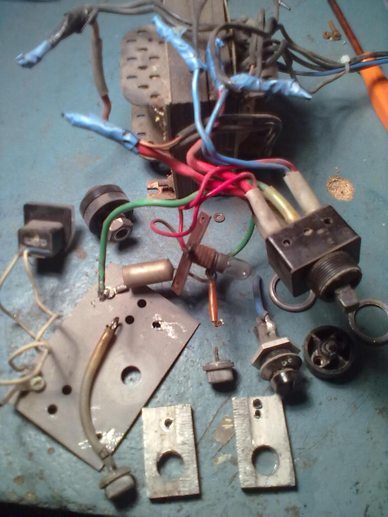

Nem nagy dolog, de ötletnek jó. Egy kis izzó kiégett, kicseréltem piros LED-re.

(#) Gafly válasza kérdező hozzászólására (») Máj 29, 2014 /
Ügyes
Azért én húztam volna egy szigetelő csövet az ellenállásra, bár ha a LED lába hozzáér a testhez, még nagy baj nem történik, csak nem fog világítani.
Illetve ha váltóramról megy, akkor egy dióda is kellene bele.
(#) kérdező válasza Sanyi220v hozzászólására (») Máj 29, 2014 /
Ez nem az inverter.
Ez egy akkumulátortöltő, nemrég kaptam hibásan. Az egyenirányító szakadt volt, és kiégett az izzó. Rendbe hoztam, szépen működik.
Egyébként műanyagbúrában van a dolog, nem érhet semmihez.

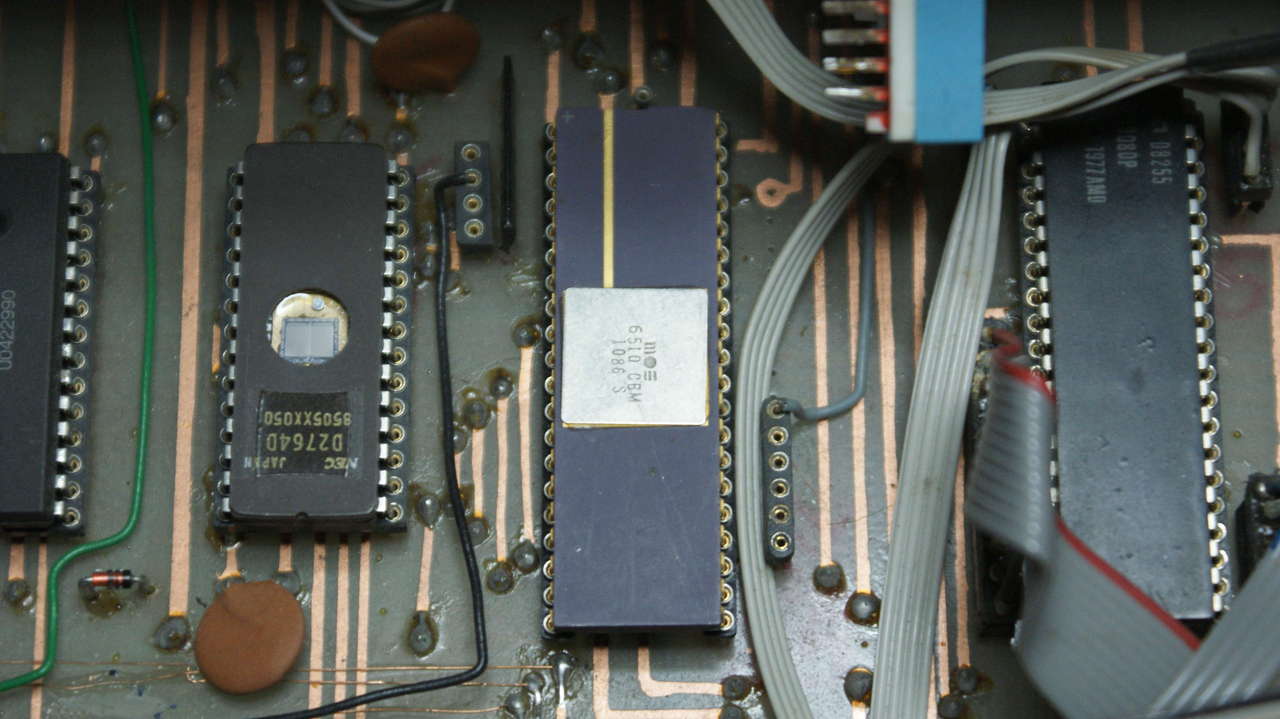

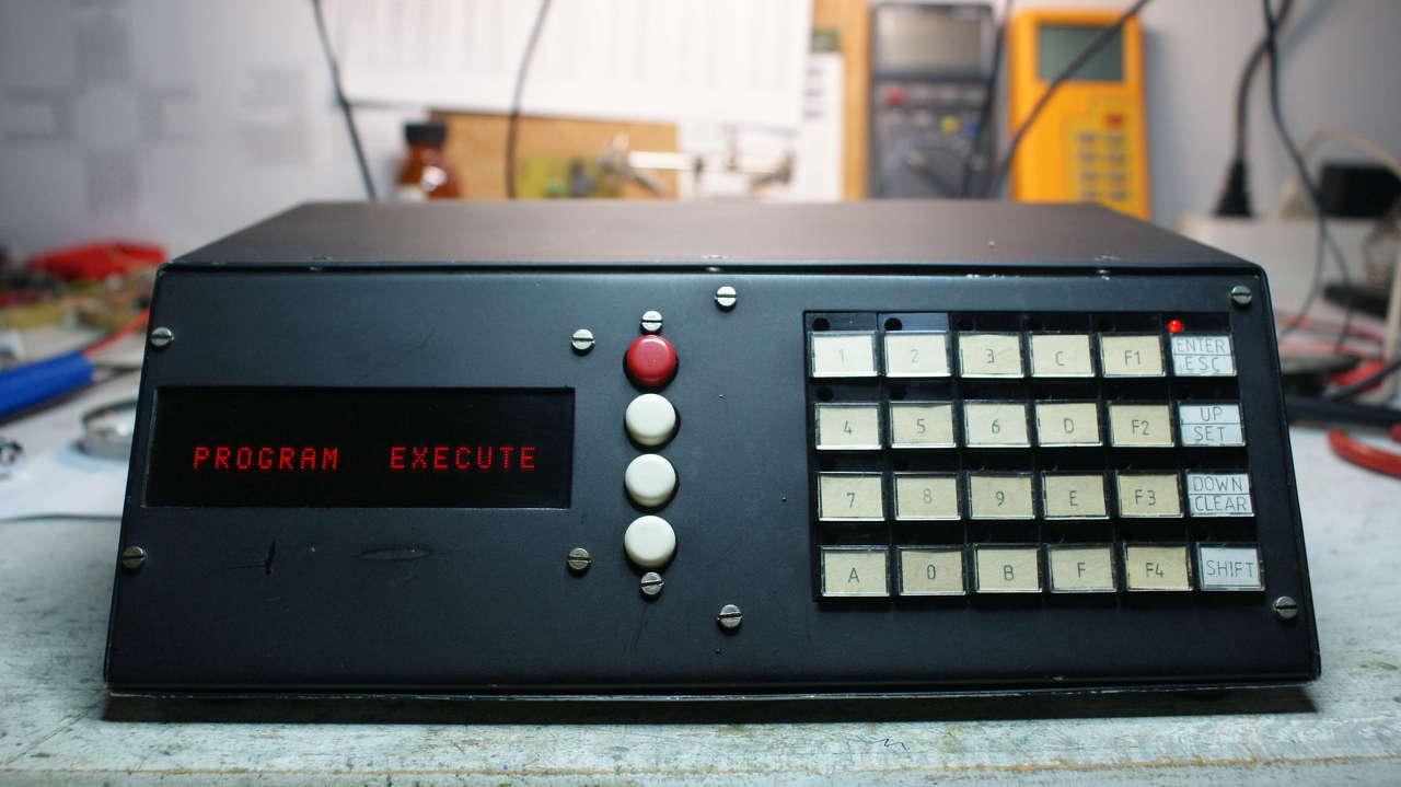

(#) tkovacs hozzászólása Máj 29, 2014 / 9
Üdvözletem minden Fórumozónak!
Én ezt építettem, csak egy picit régebben 1988-ban!
Pakoltam egy kicsit és előkerült az első saját fejlesztésű mikroszámítógépem és gondoltam megosztom veletek hátha mond valakinek még valamit a processzora. Ez egy 6510-es CPU és akinek rémlik valami, hát igen ez volt a Commodore 64-ben is.
Nálam minden a C64-el kezdődött el amikor is az az ötletem támadt, hogy egy ilyen processzorral csináljak egy mikrogépet. Akkoriban még minden perifériát külön IC valósított meg. Hol voltak még akkoriban a mikrovezérlők! A panelt sem számítógépen terveztem hanek kézzel csőtollal rajzoltam napokig.
És hogy mi volt benne?
- 16 KB RAM (2x6264)
- 8K ROM (2764)
- 24 port IO (2x8255)
- timer, counter (8253)
- USART (8251)
- 16 karakkteres HP display
- 6510 CPU 1MHz órajellel
(#) pont válasza kameleon2 hozzászólására (») Máj 29, 2014 /
Nem egészen. Itt minden "kimenet" a kettes számrendszer egy-egy helyi értékén elérhető, a PLC ebből alakít egy decimális számot (impulzussorozatot), az áramkörben egy bináris osztó visszaalakítja binárissá így lehetővé téve, mindig az összes kimenet egyidejű kapcsolását akár ki vagy be.
(#) kameleon2 válasza tkovacs hozzászólására (») Máj 30, 2014 /
Ennek a technikatörténeti múzeumban lenne a helye. Nem volna kedved felajánlani a "Magyar fejlesztések" közé? Tudnék egy utat abba az irányba, főleg, ha még a doksik is előkerülnének ..
(#) sooty válasza tkovacs hozzászólására (») Máj 30, 2014 /
Mindig is csodáltam azokat, akik homebrew comupterre "vetemedtek". Anno egy z80 alapú gépet láttam TIL-311-es kijelzőkkel. Ezzel a procival és kijelzővel a tied akkoriban szuper masina lehetett. Mi lett volna célja? Mi van a ROM-ban, saját fejlesztés?
(#) tkovacs válasza sooty hozzászólására (») Máj 30, 2014 /
A hardvere és a szoftvere is teljesen saját fejlesztés. Az epromjában egy olyan program fut, amely nemcsak a billentyűzetről hanem a soros portjáról is elfogad parancsokat, amelyekkel a teljes memória és priféria regiszterek olvashatóak és írhatóak. Az assebler intel hexa állományát könnyen át lehet alakítani olyan parancssorokra, amely irja a ramot, majd utána lehet rögtön futtatni.
A célja tulajdonképpen a tanulás volt. Jó pár áramkört csináltam hozzá a cél csak az volt, hogy meg tudom e csinálni. Emlékszem, hogy az 1200-es ladámba egy trabant átfolyásmérőjét beletéve láthattam a kijelzőjén a pillanatnyi fogyasztást és az átfolyó mennyiséget. Használtam még négyszőgjel generátornak, frekvenciamérőnek meg amit éppen akkor kitaláltam rá.
