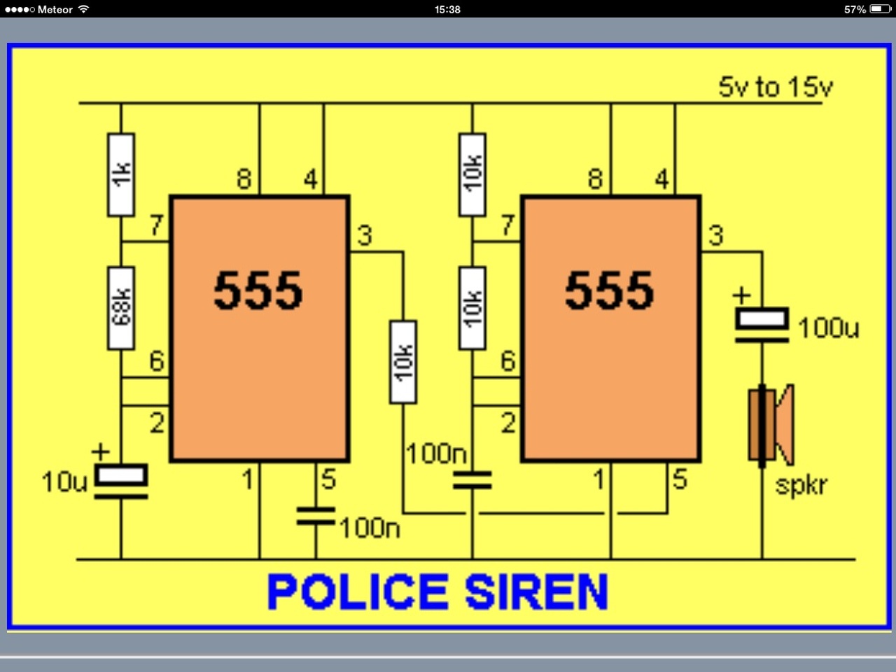

Szevasztok!
Azt szeretném megkérdezni,hogy a következö áramkört egy TL082 műveleti erősítővel akarom kapcsolgatni,elég ha beteszek egy BC182-es tranzisztort vagy kell még egy nagyobb teljesítményű is? A hangszóró 8 ohm-os.
Köszi.

(#) Csupasz válasza Becsey hozzászólására (») Máj 29, 2014 /
És hol akarod kapcsolgatni?
A hozzászólás módosítva: Máj 29, 2014
(#) Becsey válasza Csupasz hozzászólására (») Máj 29, 2014 /
A komparátor figyeli az akku feszülséget,amikor a beállított feszültség alá esik az akku feszültsége akkor bekapcsolja a riasztást.Kb.így képzeltem el.
Akkor a tápot akarod kapcsolgatni. Akkor azt egy 358-as komparátorral meg tudod oldani, de a kimenetére mindenképp tegyél egy kapcsoló tranyát, ami a sziréna áramát elbírja.
A 182 az 100mA-t tud, az elég soványka.
(#) Csupasz válasza Csupasz hozzászólására (») Máj 29, 2014 /
Ne haragudj, de sajnos nem látom.Lehet hogy egyszerűbb lenne igy diódás feszültségkétszerező, és onnan jöhet a komparátor, és az áteresztőtranzisztor.
Igen azt látom azért kérdeztem,hogy elég egy tranzisztor,vagy esetleg a komparátor meg tud hajtani egy 500mA vagy esetleg 1A-es tranzisztort mert egyszerűen nem igazodok el az adatlapokon.
Igen, meg tudsz hajtani vele.
Mekkora lehet ennek a sziréna áramkörnek az áramfelvétele?Elég hozzá egy 500mA-es transzisztor?
500mA elég lesz.
Ok.Koszi
(#) proli007 válasza Becsey hozzászólására (») Máj 29, 2014 / 1
Hello! Jó ég! Mi ez, stabilizátor temető? A 24V-ról 12-re, majd 9-re közbe vissza 30V-ra, majd onnan szabályozható kimenet. Szereted a kihívásokat?
Mindazon által, a komparátornak a szabályozott feszültségből adsz referenciát? Mi értelme lehet ennek?
De amiért írtam.. Egy komparátornak pozitív visszacsatolása van, nem negatív. Tehát az 1Mohm-ot nem az invertáló bemenetre kell visszavezetni. Valamint 9V tápfesz mellett, az IC-nek kb. 8V maximális kimenti feszültsége lesz. Ebből még levonódik a bázis-emitter feszültsége.
Ha 99k/1k osztóval osztod a 24V feszültséget, akkor 0,24V feszültség lesz a műveleti erősítő bemenetén. A TL082 bemenete viszont nem mehet a GND közelébe, maximum 1..2V-al. Vagy is ilyen osztásviszonnyal nem fog működni. De felesleges ennyire leosztani, mint ahogy felesleges a 99k ellenállás használata is. Hiszen mind két bemenet azonos értékre van osztva, így mindegy milyen az osztásviszony. Bár mekkora lehet, csak ne haladja meg a 9V értéket. Hiszen úgy is csak azt figyeli, mikor egyenlő a kettő.

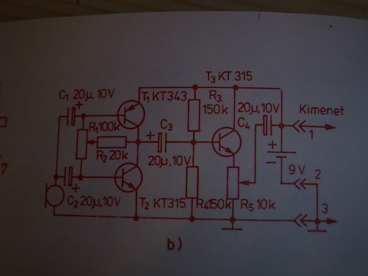

(#) eadx hozzászólása Máj 30, 2014 /
Ezt a kapcsolást szeretném megépíteni és az anyagbeszerzésnél elakadtam. Mivel lehet helyettesíteni a KT343 tranzisztort? A KT315-re már találtam helyettesítőt a BC146-ot, ha az segít valamit.
(#) kadarist válasza eadx hozzászólására (») Máj 30, 2014 /
A PNP helyett a BC212, az NPN-ek helyett pedig a BC128 jó lesz.
(#) nedudgi válasza kadarist hozzászólására (») Máj 30, 2014 /
BC128 helyett a BC182 könnyebben beszerezhető, jobb lesz.
Én inkább kisebb zajú tranzisztort keresnék, mint a BC214/BC184.

(#) vicsys válasza eadx hozzászólására (») Máj 30, 2014 /
Lehet, nem jól látom, de a kimeneten folyamatosan a tápfesz lesz. Mit csinál ez így?

(#) kadarist válasza vicsys hozzászólására (») Máj 30, 2014 /
Az eredeti rajz is hibás. Ki kell venni a gombócot a kimenetről. Bővebben: Link.
(#) eadx válasza nedudgi hozzászólására (») Máj 30, 2014 /
Akkor kezdetnek a BC 182/212 páros megfelel?

(#) nedudgi válasza eadx hozzászólására (») Máj 30, 2014 /
Igen, minden további nélkül. A BC184/214 alacsonyabb zajú, nagyobb erősítésű tranzisztor, azért bátorkodtam javasolni, ha van választási lehetőség.
