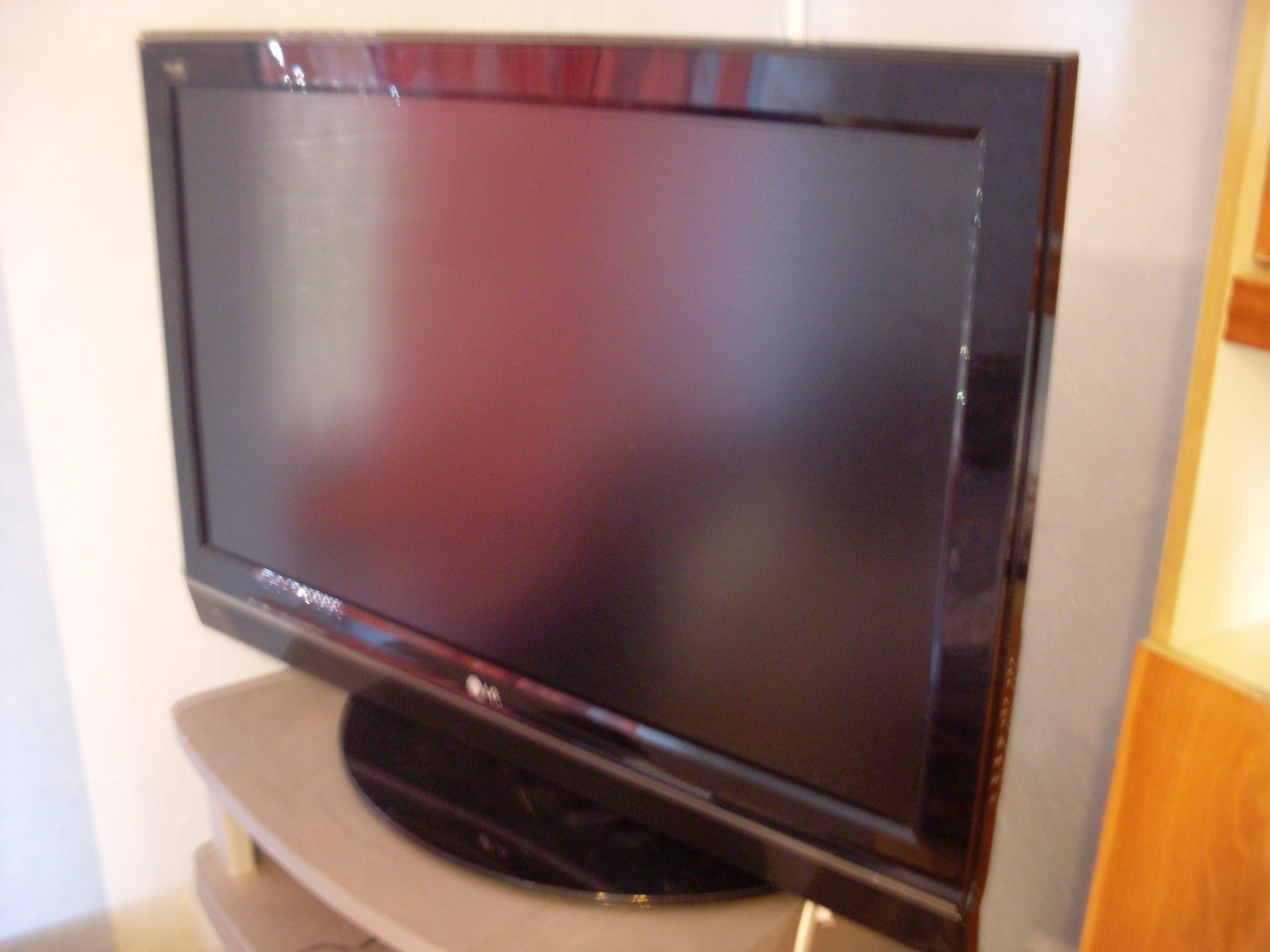

Üdvözlök!Lenne egy igen ritka hiba jelenség!Van egy LG37lf65!TV/Ha rajta van a háta,akkor a készülék lefagy nemreagál semmire!Ha leveszem akkor hónapokig tökéletes így nézem már egy jó ideje!Szóval ha rajta van akkor a készenléti ledd átvált zöldre és ennyi,háttérfény semmi gombokra sem reagál!Átnéztem minden részét nincs hiba!Szerintetek?
Hi!
Próbáld meg hajszárítóval a paneleket melegíteni.
Próbáltam épp most!Tápnál lessz a gond!alig tért észhez!5voltos környékén lessz gond!Valószinű íc!ICE3b1565j
