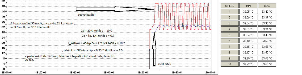

(#) jym válasza randras hozzászólására (») Máj 4, 2014 /
A behangolásra a relés módszert javaslom. Lásd csatolt pdf az elvért, és a két képet, hogy ez miképp működik a gyakorlatban.

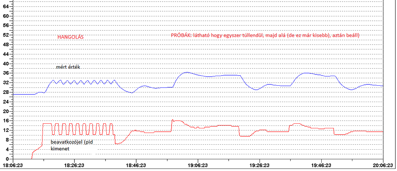

Egy fűtőtest hőmérsékletét szabályozom.
Nos kipróbáltam. Addig növeltem a P-t (2-essével 0-32ig), amíg el nem kezd oszcillálni. Sajnos elértem 32-ig, tehát nem oszcillált. Nagyon kis mértékben viszont igen, kb 1-2 volt az amplitudó és 1 másodperc a periódusidő (vagy 0,75).
(#) Peter65 válasza Droot hozzászólására (») Ápr 14, 2015 /
Ha nekem kellene megoldanom, akkor keresnék egy megfelelő regisztrátort vagy szkópot vagy bármi mást, ami az időben értékelhető módon felrajzolja a hőmérséklet beállását.
Így egységugrás jelre láthatod a rendszer válaszát, és a kapott eredmény szerint módosítasz. Ha nagyon nagy a hőtehetetlenség (egy nagyobb kemencénél ez akár órás nagyságrendű is lehet), akkor bizony ez igencsak sziszifuszi munka, több napig is eltarthat.
Megpróbálhatod azt az utat, amit Holex ajánlott, bár nekem ez új volt. A periódus időt pontosabban kellene megmérni, többnek az átlagolásából. Ha beállítottad, akkor is ellenőrizd le egységugrással, mert az így beállított szabályzó korrigálására szükség lehet.
Azt nem írtad, hogy a szabályzót te készítetted-e vagy gyári. Ha te készítetted, akkor lehet hogy szükség lesz a paraméterek értéktartományának módosítására. Arányos erősítés értékét már előzetesen is célszerű lett volna úgy felvenni, hogy legalább 100-ig tudd állítani.
