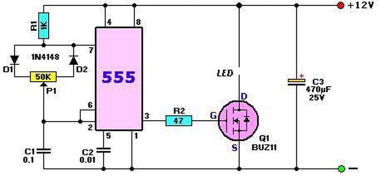

(#) Spyro1411 hozzászólása Máj 28, 2014 /
A mellékelt kapcsolást szeretném megépíteni LED szalag vezérléséhez. Sajna nincs otthon BUZ11 FET-em ezért elkezdtem túrkálni . Találtam egy IRF634A és egy K3115 FET-et. Az lenne a kérdésem, hogy melyiket használhatom a kapcsolásban.
Előre köszönöm a segítséget!
(#) Ghoost válasza Spyro1411 hozzászólására (») Máj 28, 2014 / 1
SZia
6A-ig hasznalhatod barmelyiket.
(#) Spyro1411 válasza Ghoost hozzászólására (») Máj 28, 2014 /
Egyébként az a fontos, hogy N-es FET-et találjak? Vagy valami másra is oda kell figyelni?
(#) kadarist válasza Spyro1411 hozzászólására (») Máj 28, 2014 /
A fiókodban szinte biztosan N-FET-et fogsz találni és igen, fontos. Az is számít, hogy a nagyobb feszültségtűrésű típusoknak nagyobb az ellenállása, ami miatt azok jobban melegednek.
(#) Spyro1411 válasza kadarist hozzászólására (») Máj 28, 2014 /
