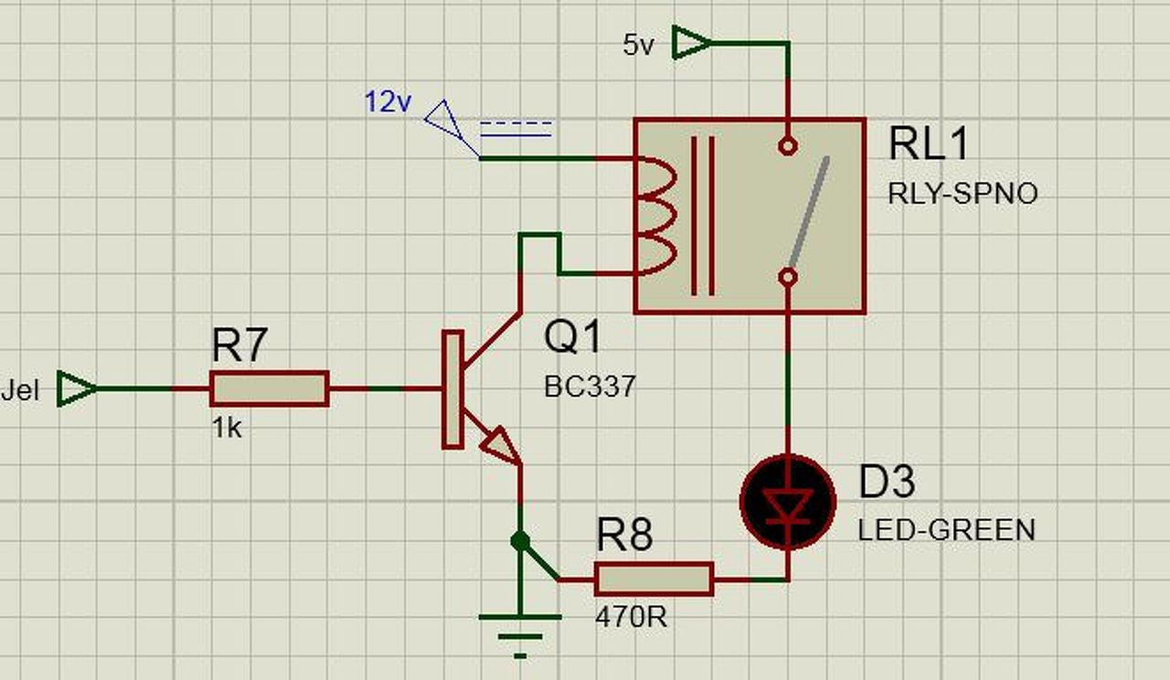

(#) don_peter hozzászólása Máj 31, 2014 /
Srácok be akarok üzemelni egy buzzert és valamiért nem megy pedig elvileg jó a bekötése.
Egyelőre csak szimulációban létezik a kapcsolás.
Véleményetek szerint is jónak kellene lennie vagy valamit kihagytam?
(#) vicsys válasza don_peter hozzászólására (») Máj 31, 2014 /
Kérdés, hogy mit kap a buzzer felirat felől...
(#) vicsys válasza icserny hozzászólására (») Máj 31, 2014 /
Elméletben így van. Gyakorlatban, jártam úgy, hogy a "kimenő" tápfesz "elfogyott" a vezetéken és nem akart jó lenni a felhúzás. Amikor átraktam a szenzorhoz, már jó lett. Persze, így látatlanban nem egyszerű jósolni...
(#) don_peter válasza vicsys hozzászólására (») Máj 31, 2014 /
Pic magas szintet. (5v-ot)
16F684-es PIC-el adok ki egy jelet.
Pl:
  1. #define BUZZER          RA5             // Hang engedélyező
  2. BUZZER = 1;        //Ezzel kiadjuk a jelet
Kipróbáltam a szimulációt 1K-s ellenállás nélkül is: úgy sem jó..
Az RA5-ös láb egyénkánt a PIC-en a OSC1-es láb lenne, de kikapcsoltam a konfigurációban.
A szimulátorban tegyél a 337 helyett egy NPN nevű tranyót. Én a relével jártam így, nem akarta behúzni. A valóságban persze megy...
Sajnos a sima NPN-el sem működik.
Gyanítom itt a szimulátor gyengélkedik.
Az ellen állás végén vagy is a tranzisztor bázisa előtt 1v-on csücsül.
Szóval elvileg a tranzisztor kapcsol, de a buzzer nem szólal meg..
Gyorsan leteszteltem és igazam volt.
A tranyo működik rendesen és egy ledet tud is kapcsolgatni, de a buzzer nem szólal meg.
Mindegy majd a led-el állítom be a csipogás gyakoriságát.
Köszi a segítséget.
(#) ktamas66 válasza don_peter hozzászólására (») Máj 31, 2014 /
Nem lehet, hogy inkább valami frekvenciát vár (nem egyen szinteket).
(#) don_peter válasza ktamas66 hozzászólására (») Máj 31, 2014 /
A led-et simán kapcsolgatja.
A buzzer külön feszre kapcsolva szól rendesen.
Szóval gyanítom inkább a szimulálással lesz a gond.

(#) Tas84 válasza don_peter hozzászólására (») Máj 31, 2014 /
12V 12ohm a buzzer alapból. Vagy kisebb bázis ellenállást tegyél be vagy növeld meg a buzzer ellenállását a beállításiban, akkor szólni fog
(#) Hp41C válasza don_peter hozzászólására (») Máj 31, 2014 /
Jól van bekötve a valóságos tranzisztor? Ha a kollektor és az emitter fel van cserélve, akkor inverz aktív állapotban dolgozik és az áramerősítési tényezője kicsi.

(#) don_peter válasza Hp41C hozzászólására (») Máj 31, 2014 /
Még nem építettem meg a valóságban, csak a szimulátorban.
A nyákot most tervezem hozzá.
Minden mással működik a tranyó így az jól van bekötve.
Tas84 : Bázis ellenállás nélkül sem szollal meg.
Többit holnap kipróbálom.

(#) don_peter válasza don_peter hozzászólására (») Jún 1, 2014 /
Urak!
Nézegettem ezt a relé bekötést és nem értem miért van kihozva a relé középső lába.?
Mi változik azon a lábon? (vagy az csak ellenőrzésre van, hogy nyitott vagy zárt állapotban van?)
(#) kissi válasza don_peter hozzászólására (») Jún 1, 2014 /
Azt a lábat kapcsolja a meghúzástól függően az egyik vagy a másik szélre, azaz így tudod megoldani, hogy valami 1 percig menjen vagy pont, hogy ne menjen !
(#) don_peter válasza kissi hozzászólására (») Jún 1, 2014 /
Linkeltem egy képet.
Ez alapján gondoltam, hogy csak 4 lába van a relének. (Gondolom akkor több variációban léteznek relék és a levilágító nyákon egy 5lábú van)
Eredetileg úgy gondoltam, hogy az átfolyó áram hatására húz be a tekercs mellyel átengedi a másig végén a feszültséget és így világítani kezd a led.
De akkor itt egy más típusú reléről van szó amellyel 2 állású kapcsolás jön létre, ha jól értem.
A középső lába lesz a pozitív vagy a negatív pólus?
Közben megnézve a képet rájöttem, hogy én SPNO jelű relét használtam, a levilágítós pedig SPDT jelzésű.
Gondolom ezek lesznek akkor a típus jelölők.
A hozzászólás módosítva: Jún 1, 2014
(#) kissi válasza don_peter hozzászólására (») Jún 1, 2014 1 /
Én ezt néztem meg, ott láttam, hogy Vicsys kolléga milyen relét használt! A középső lábára azt kötöd, amit kapcsolni akarsz ( ha a fogyasztó egyik vége folyamatosan GND-t kap, akkor kapcsolni a +Ut-t kell, ha fordítva, akkor fordítva ! )!
(#) don_peter válasza (Felhasználó 15355) hozzászólására (») Jún 1, 2014 /
Akkor erre úgy gondoljak mint egy 2állású sima kapcsolóra nem?
Ha a default állapot felőli oldalra nem kötök semmit akkor az lesz a kikapcsolt állapot és amelyik részén jelre zár a relé az a fele lesz a bekapcsolt állapot.
Ezt azért mert nekem csak 1oldali kapcsolás kell ami a 12v-ot megszakítja vagy továbbítja.
Persze, a relé az egy vezérelt kapcsoló, ami adott esetben több áramkörös és morzés is lehet !
