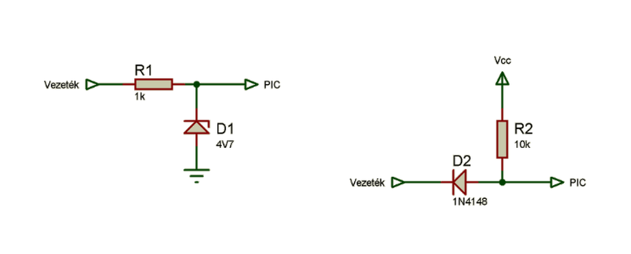

Kicsit sokat fogyaszt ez a kapcsolás. 1-2 mA lenne jó, max.
(#) Zsora válasza Birs Alma hozzászólására (») Máj 20, 2014 /
2 lehetséges megoldás:

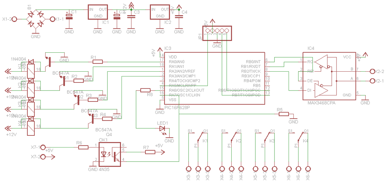

Megint egy kis segítségre lenne szükségem, még mindig 16f628a-val küzdök.
rs485 kommunikációt szeretnék megoldani, de nem jövök rá miért nem megy. Már egy hete kínlódok de nem megy.
A cél az hogy ha beérkezik egy "A" akkor bekapcsolja a relé1-et és visszaküldi: KapuOk
ha "B" érkezik kikapcsolja a relé1-et, és visszaküldi: KapuNok.............
Addig jó hogy be, ki kapcsol, az adat is megjelenik a pic tx lábán, de az SN75176a valamiért nem küldi át az adatot. Mellékelem a kódot is és a kapcsolási rajzot is hátha segít.

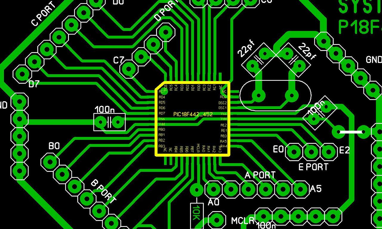

Srácok készítek egy P18F452-es teszt nyákot.
Szeretném, ha leellenőriznétek a főbb áram, kvarc, szűrőkondik...stb kötéseimet, hogy azokat biztosan jó helyre és jól kötök.
A kvarc még nincs eldöntve, de szerintem a legnagyobb fog rákerülni amit csak említ a manuál az pedig ha jól emlékszem 16MHz. (bár ebben nem vagyok biztos)
Egyúttal szeretném megkérdezni, hogy mi alapján tudom megítélni, hogy mekkora kvarc-ra lesz majd szükségem?
Természetesen olyan esetre gondolok ahol más egyéb periféria nem köti ki annak minimális tartományát.
Illetve az is érdekelne, hogyan tudom kiszámolni mikor és milyen kvarcot kell alkalmaznom.
Utóbbi zavaros még.
Huuppsz lemaradtak a képek.
Előre is köszi...
A hozzászólás módosítva: Máj 23, 2014
(#) nedudgi válasza don_peter hozzászólására (») Máj 23, 2014 /
Kvarcra akkor van szükség, ha valami miatt nagypontosságú órajel kell, esetleg a kívánt frekvencia nem állítható elő a belső oszcillátorral. Ritka eset.
A nyáktervet nem néztem át.
(#) Hp41C válasza don_peter hozzászólására (») Máj 23, 2014 /
Szerintem nem jó az ICSP csatlakozó MCLR pontjának bekötése. Nem kell a csatlakozó és a láb közé ellenállás. Az ellenállást inkább a MCLR láb és a Vdd közé tedd.
(#) don_peter válasza Hp41C hozzászólására (») Máj 23, 2014 /
Ez a 10K-os ellenállás az ICSP programozót védi elvileg? (vagy mire szolgál pontosan?)
A P18F4550-ennél is használtam és gondoltam ide sem árt ha ott van.
Ezt most rögtön javítom is.
(#) usane válasza don_peter hozzászólására (») Máj 23, 2014 /
Ahogy Hp41C fórumtárs is írta a 10k a MCLR és VDD láb közé kell, és az a célja, hogy az MCLR lábat felhúzza tápra, így megakadályozva, hogy az MCLR láb ne lebegjen és ne resetelje a PIC-et. Fenn a sárga sávban a 3. sor.
(#) don_peter válasza usane hozzászólására (») Máj 23, 2014 /
Igen azt azonnal módosítottam.
Köszi.
Más hibát nem vétettem így elsőre?
