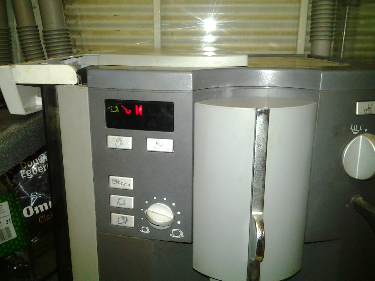

Sziasztok! A céges Juránk elöször csak írogatott valami jelet, amitől még müködött...idáig.Piros függőleges csík,közötte pöttyök. Ma reggelre vízhiányra panaszkodott. De van benne víz. Már megmozgattam a tartályt,megnéztem a mágnes is jó az érzékelőnél. Mi lehet? Vízkőtöl ledugult? A Krups-okkal megbírkózom,de ez idegen tőlem.
Képeket készítettem, hátha tudja valaki mi ez a kijelzés.
