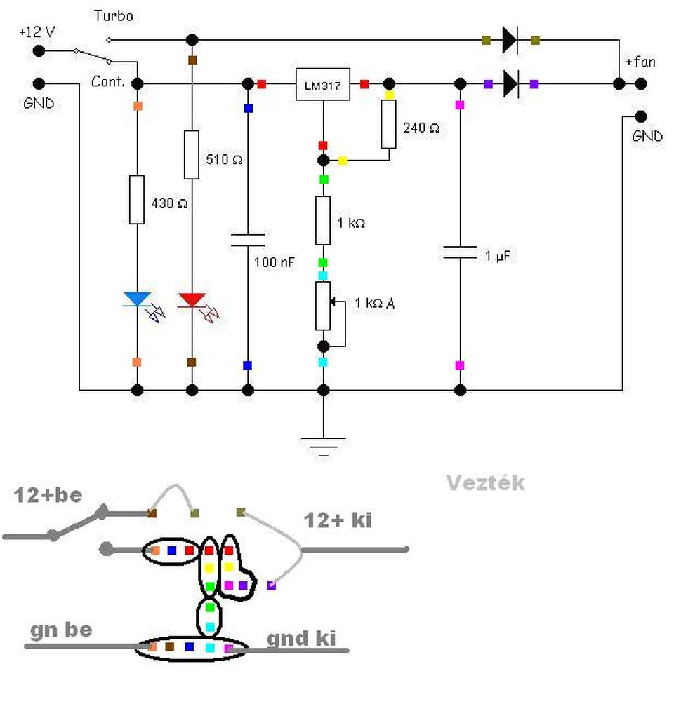

(#) proli007 válasza Zagrebin hozzászólására (») Jún 1, 2014 /
Hello! Ha a TL317 a szabályozási tartományán belül van, akkor az Out és ADJ lába között a belső 1,2V referencia feszültség mérhető. Mivel elő van írva a stabilizátornak minimálisan 5mA alapterhelés, ezért szoktak ide 240ohm-ot tenni. 1,2V/240ohm=5mA Így egyből biztosított az alapterhelés is. Ha az ellenállás nem annyi, akkor terheletlenül esetleg nem lehet leszabályozni a stabilizátort 1,2V-ig.
(#) Zagrebin válasza proli007 hozzászólására (») Jún 1, 2014 /
Köszi! Jó tudni
Én a kapcsolós megoldást szeretném meg valósítani.
"Raszteres" nyákra csinálnám szerintem valami hasonlóan kéne kinézni.
Biztos nem jó ,mert ez az első próbálkozásom, de az ember a hibáiból tanul ezért véleményt kérek, hogy mit rontottam el. Előre is köszi.
(#) elektroncso válasza Zagrebin hozzászólására (») Jún 1, 2014 /
Ha jól értem a feketével bekarikázott pontokat szeretnéd összekötni. Akkor jó, csak arra vigyázz hogy a LM317-nek a lábkiosztása nem úgy van a valóságban, mint ahogy a kapcsolási rajzon.
(#) Zagrebin válasza elektroncso hozzászólására (») Jún 1, 2014 /
Tényleg jó? Húú nem gondoltam volna. Igen jól érted.
Igen tudom van itt az oldalon egy cikk a Topi-tól és abban jól látható, hogy hogyan néz ki.
Még egy kérdés nekem 5db ventilátort kellene vezérelnem külön-külön, természetesen tisztában vagyok vele, hogy akkor 5 áramkörre van szükségem.
Viszont ezt az 5 áramkört köthetem-e a PC-tápon 1 csatlakozóra?
A hozzászólás módosítva: Jún 1, 2014

(#) mikrokapcsolo válasza Zagrebin hozzászólására (») Jún 1, 2014 / 1
Akkora diódára, ami elbírja a venti vagy bármilyen fogyasztód áramát. Az 1N4148 csak 100mA-t bír, ami több mint valószínű, hogy kevés lesz. Egy 1N4007 megfelel például. és még olcsóbb is : )
A kék leded szándékosan olyan kicsi? 1,8mm. Ellenállásaid vannak? 1µF-os kondi?
Használd a LINK gombot, és egy felkiáltójel is azt jelenti, mint tizenegy darab.

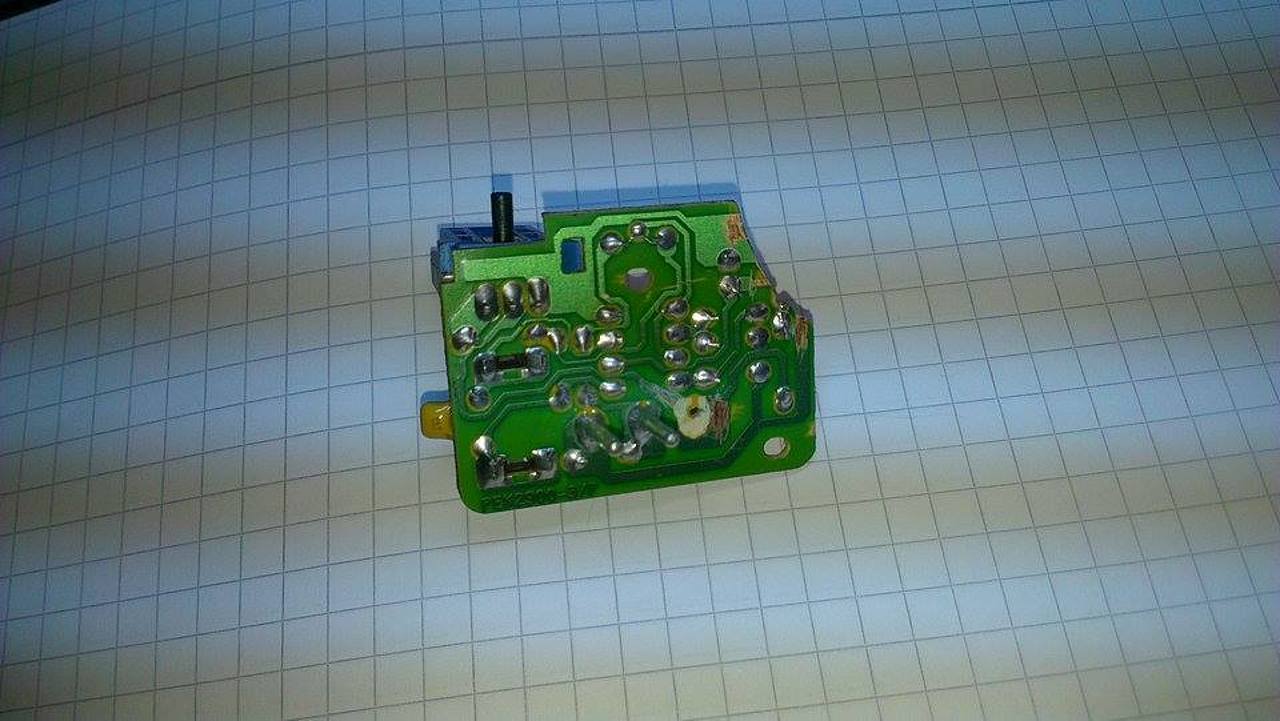

(#) Kikid500 hozzászólása Jún 1, 2014 /
Lenne egy olyan kérdésem és problémám.
A képen egy suzuki swift első lámpa motorjának az elektronikája látható.
Szét lett szedve mert nem működött,a másik oldali jó.
Szétszedve láttam hogy már szedték szét ,nem a legprofibb módon.
A kis-villanymotor jó benne ,mechanizmus része jó ,itt vannak gondok.
Próbáltam a legjobb képet készíteni ,hogy a kis kondi(104 esm) meg egy ellenállás ,szinkód alapján kék kék zöld bordó barna 66,5komh.-ezeknél látom azt hogy feketés ,ezeken kivül mást érdemes e még kicserélni?mit vegyek még hozzá ?a nyákot összekötöm kis kábellel vagy ellenállás lábaival ,egy próbát megérne .
(#) kadarist válasza Kikid500 hozzászólására (») Jún 1, 2014 /
Ez jól szét van törve. Egyéb hibát nem látok.
A diódákból nem 10 db kell az 5 egységhez? A kék led még mindig a kicsi. Esetleg, opcionális még a potikra forgatógombot is venni, kényelmesebb a fogása.

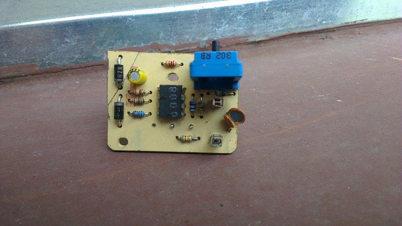

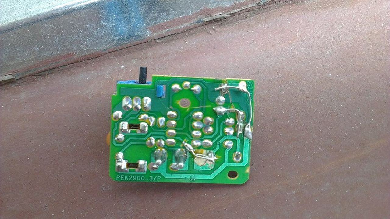

Meglett a kis darabja a lámpa magasság állító motor elektronikájának ,jól raktam össze ?holnap majd veszek egy kondit bele .
(#) Zagrebin válasza mikrokapcsolo hozzászólására (») Jún 1, 2014 /
Igen rosszat küldtem el. Egyébként nagyon szépen köszönöm a segítséget.A javított így fest:

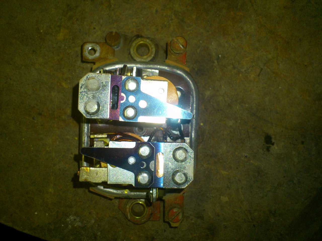

(#) pisti1818 hozzászólása Jún 1, 2014 /
Sziasztok egy kérdésem lenne hozzátok hozzám került egy bosch dinamó ha a képen látható DF csatlakozót a D- al összekötöm forgás közben felgerjed és D+ valamint a test között 24Voltot tudok mérni de huzamosabb üzemeltetés (kb30 perc) elég érezhetően felmelegszik a dinamó ezért is kérdezem hogy jól köthettem e be? Van hozzá egy feszültség szabályozóm amiben a segítségeteket szeretném kérni, hogy hogyan kellhet rá visszakötni? Segítségetetek előre is köszönöm.
