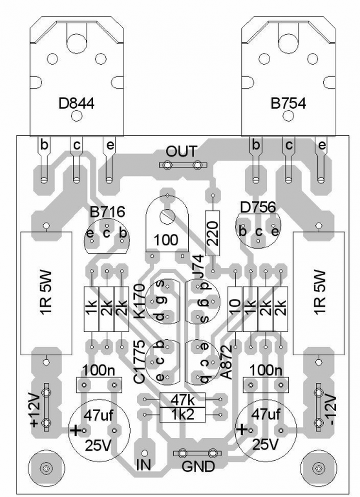

Pisti! Valahogy így?
Jó lesz! Próbáltam megérteni T3, T4 furatkiosztását a terven, az eredetihez sem igazodik.
Itt rajta van a panelen, az eredetin vezetékkel van bekötve, és rögzítve a hűtőbordára.
Amit említesz az a T5, T6 - valamennyire érthető is, bár nagyon helytelen megoldásnak tartom a meghajtók indokolatlan hevítését. Most a T3, T4 furatkiosztását vizsgáltam.
Ott szerintem csak a felirat került rossz helyre, a b,c,e jelölve vannak és szerintem jó is, ahol a T3 T4 van oda került 100ohm helitrimmer az P2, P3 lenne

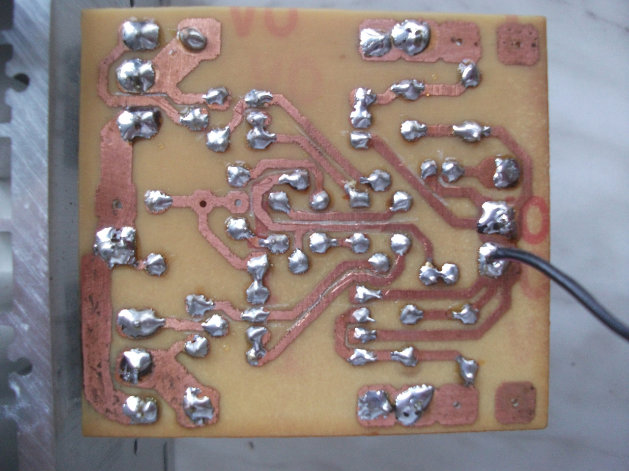

Összeraktam egy másik rajz szerint, de nem hogy nyugalmi áramot, semmit nem lehet állítani. A képekből nem tudom mi fog kiderülni. A helyettesített alkatrészek: D844 = MJL21193, B754 = MJL21194, B716 = BC546, D756 = BC556, C1775 = BC546, A872 = BC556, K170 = 2Sk246, 2SJJ74 = 2n5460 ez alapján: Bővebben: Link Köszönöm a segítséget! Link javítva. Felesleges formázás, és három felkiáltójel helyett használd a link gombot! -moderátor- A hozzászólás módosítva: Jún 15, 2014

A 2SB716 PNP, a helyén a BC546 NPN. A párját szintén elnézted. A végtranyókat dettó. Itt meg is állnék, fésüld át mégegyszer az egészet!
Szerk.: a 2N5460 gate olyan mintha drain pozícióba lenne beforrasztva, szóval át kell ezt nézned alaposan. A hozzászólás módosítva: Jún 15, 2014

A saját nyák, ez a kép lemaradt.
Drága kollégám a PNP - NPN mond neked valamit? D844, ugye látod, hogy NPN?
Most nézzük mit ültettél a helyére!
Észrevettem, a többi hibával együtt. Nagy mázli, hogy nem ment tönkre semmi.

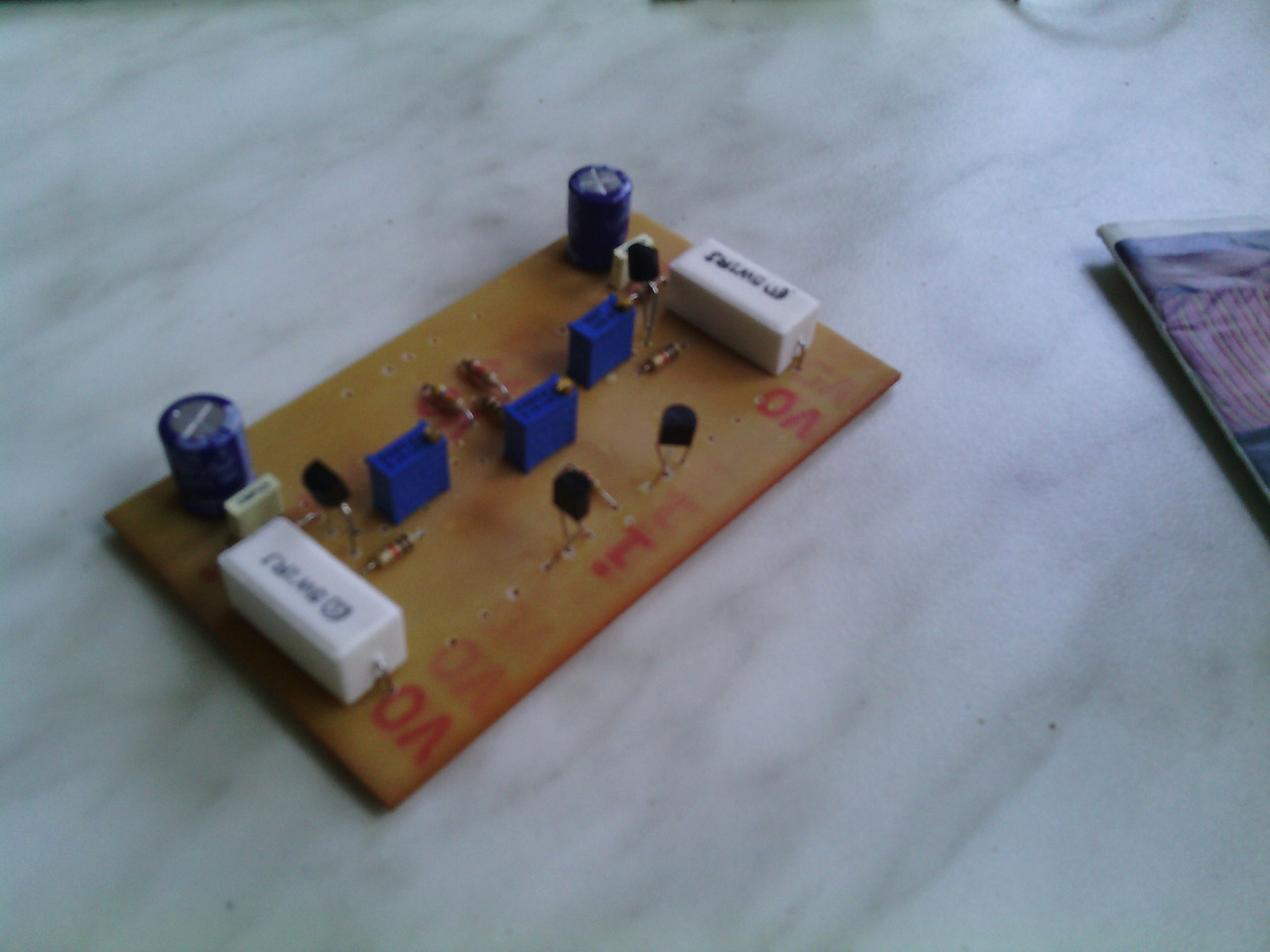

Melyik két ellenállás helyére kellene trimert tennem, hogy szimmetriát is tudjak állítani?
Miután minden tranzisztor a helyére került, a 2 1k helyére 2k-s trimert tettem, így már mindent sikerült jól beállítani, és működésre bírni, ami egyenlőre nagyon meggyőző!
