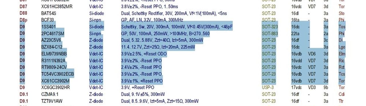

(#) Pixi válasza morgo hozzászólására (») Jún 4, 2014 /
Ez egy baba őrben van, és erről megy akkor a fesz ha hálózati adapterrel van használva. Alapból 7V megy be a bal lábon, és ugyan ennyit mérek a jobbon is, de ha bekapcsolom az őrt akkor a ki oldalon leesik a fesz 1,3V-ra, de a be oldalon marad ugyan úgy 7. Ha összeérintem a két alsó lábat akkor működik a kütyü.

(#) Sebi válasza Pixi hozzászólására (») Jún 4, 2014 /
Akkor ez nagy valószínűséggel egy stabilizátor, csak azt nem lehet tudni, hogy mennyi volt a kimenőfesz... Ha a 7V-tól nem ment tönkre a kütyü, akkor talán egy 6V-os LDO lehetett. Mekkora telepfeszültséget használ a cucc? -abból kell kiindulni.

(#) Pixi válasza Sebi hozzászólására (») Jún 4, 2014 /
Ez megy 4 cerka elemről is, és 12V a betáp. De ugye ha zárom akkor simán átmegy a 7V és működik. Úgy néz ki mintha ez nem adná tá a feszt ha meg van terhelve. A felső lábra közvetlen test megy. Azért kérdéses hogy stabilizátor lenne, mert a bemenő 7 voltot minek kellene stabilizálni ha ha eleve megy 4 cerka elemmel amik újonan majdnem 7 voltot tudnak.

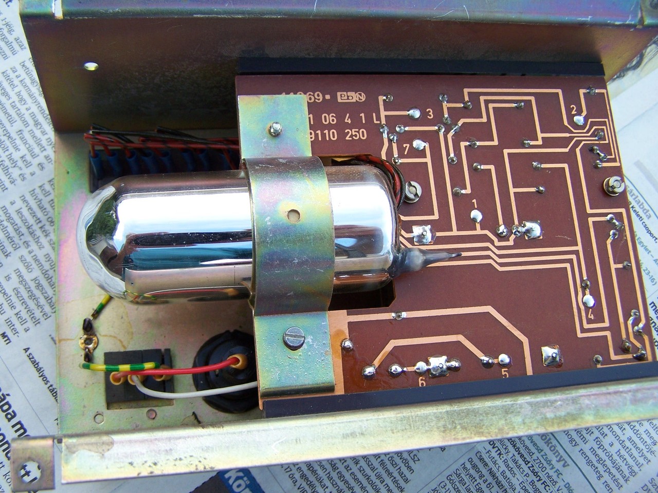

(#) hulala hozzászólása Jún 4, 2014 /
Sziasztok . Látott már valaki a képen látható termoszba zárt alkatrészt . Eddig nem jöttem rá mi lehet .
(#) pjg válasza hulala hozzászólására (») Jún 4, 2014 /
Mi ez a valami amiben van? Lehet, hogy quartz.

(#) mraulajos válasza hulala hozzászólására (») Jún 4, 2014 /
Jól látom hogy vezeték jön ki belőle? Nem higanykapsoló?

(#) hulala válasza pjg hozzászólására (») Jún 5, 2014 /
Igen a fényes üveg egy kettős falú termosz . A közepére megyen kb. 10-12 vezeték ami mintha "viasszal" lenne lezárva , légmentesen ki van öntve .
(#) yulo5310 válasza hulala hozzászólására (») Jún 5, 2014 /
Ennyi vezetékkel kizárt hogy hg. kapcsoló. Miben volt?,lehet akár pozícióméter,bár akkor minek termoszba tenni!
(#) pjg válasza yulo5310 hozzászólására (») Jún 5, 2014 /
Esetleg sugárzás mérő? De inkább kvarc időalapra gondolok.

(#) Sebi válasza pjg hozzászólására (») Jún 5, 2014 /
Ahhoz is elég lenne 6 vezeték: kvarc, fűtés, termisztor. Meg kell nézni az áramkör többi részét, ami a panelen lakik. Érdekes darab....

(#) pjg válasza hulala hozzászólására (») Jún 5, 2014 /
Á! Vas-konstantán hőelemet illeszt réz kábelhez. -> Hidegpont kompenzátor.
