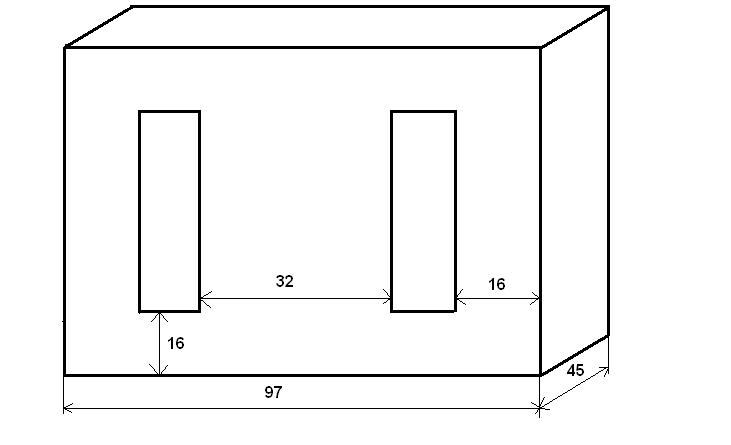

(#) Carter hozzászólása Jan 21, 2008 /
A képen látható méretű vasmag kb. mekkora teljesítményű lehet?
(#) Carter válasza Carter hozzászólására (») Jan 21, 2008 /
ja és 80mm magas

(#) _JANI_ válasza Carter hozzászólására (») Jan 21, 2008 /
Dúrva megközelítéssel, 7W-ot számolhaszt a vas minden négyzetcentijére. A te esetedben ez 7 * (3.2cm * 4.5cm) = KB:100W ! Persze hiába akarod a 100W-ot kihozni a magból, ha a huzalok nemférnek el a csévetesten! Azaz kicsi az ablak keresztmetszete!! Ha visszaolvasol akkor egy (több) méretezési táblázatot is találsz, ahol a huzalok egy négyzetcentire eső menetszáma is szerepel. A szükséges menetszám és a rendelkezésre álló (szabad) hely ismeretébem a huzalok keresztmetszetei már könnyen meghatároztatók.
Sikeres méretezést!

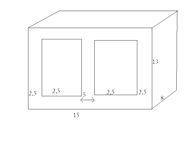

(#) ntivi válasza Pafi hozzászólására (») Jan 30, 2008 /
E magos a trafó és 8x5=40 cm2 a vasmagkeresztmetszet. Szóval a vas megvan, mondtad nemrég egy hozzászólásodban h a vasból induljunk ki, hát most már van konkrét vas ebből szeretnék nagy áramú trafót 14-16 volt környékén, 230voltból. ha tudnál iránymutatást adni h miben gondolkozzak milyen teljesítménye lesz? milyen huzallal hány menettel próbálkozzak, megköszönném.
Mellékelten egy vázlatos rajzot csatolok a vasról de paintben rajzoltam és nem méretarányos!! Csak a méreteket irtam rá.
köszi
(#) Pafi válasza ntivi hozzászólására (») Jan 30, 2008 /
„ha tudnál iránymutatást adni h miben gondolkozzak milyen teljesítménye lesz?”
Ha jól csinálod, rövid időre 1-2 kVA.
Ha nem csak a szekunder terhelés lesz szakaszos, hanem a primer sem lesz folyamatosan a hálózaton, akkor viszonylag nagy gerjesztést (a vas anyagától függően esetleg 1,3 T-t is) meg lehet engedni, legfeljebb búgni fog a vas, és induláskor leveri a biztit, de ez ellen egy egyszerű lágyindító segít.
Menetszám méretezés (JANItól idézve, de én is leírtam már párszor):
"n= 1V / (4.44 * f * A * B )
n= voltonkénti menetszám.
4.44 = Egy állandó...
f = Frekvencia Hz-ben.
A = vaskeresztmetszet négyzetméterben.
B = Gerjesztés Teslában"
40 cm^2-re kb. annyi menet kell, ahány V.
A rézkeresztmetszetet pedig úgy kell megválasztani, hogy éppen elférjen az ablakban, testvériesen elosztva a primer és szekunder között az ablakot. Csévéd van hozzá? Annak a méretei is kellenek! Vastag dróttal, kézi tekercselésnél kb. 60 % elmegy holtterekre, de pl. lapos fazonhuzalból, ha nagyon ügyes vagy, az ablak 75 %-a is betekerhető.
