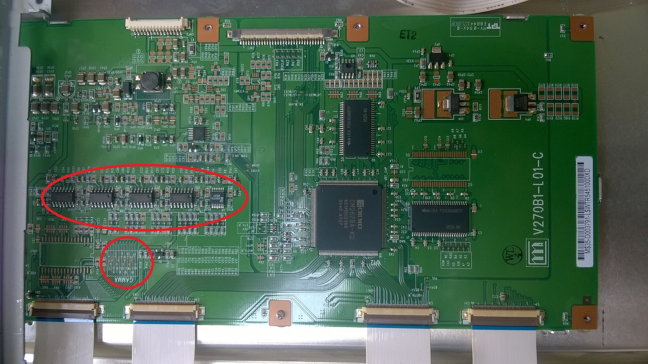

				Sziasztok! Nem tudja véletlenül valaki, hogy a tv-Ben lévő t-con paneleken mi szokott elromlani? Tele van smd alkatrészekkel. A hivatalos szerelő inkább panelt cserél. Szemel látható hiba
				Bocs, szétesett a hozzászólásom. Szóval égés, törés nem látható rajta. Köszönettel.

				T-con panelt mi is inkább cseréltük, de sokszor a gamma IC volt a ludas (AS15-F)				 A hozzászólás módosítva: Ápr 29, 2015
				Az én kedvem nem vette el.   Ez a kedvencem. Ez nálam már felér a betegséggel.
				A gamma ic is a t- con panelen van? Ezen nem találom. Más a számozása?
				Nálad nem feltétlenül ez lesz a gond, bekarikáztam az IC-ket azok felelősek a GAMMA-ért.

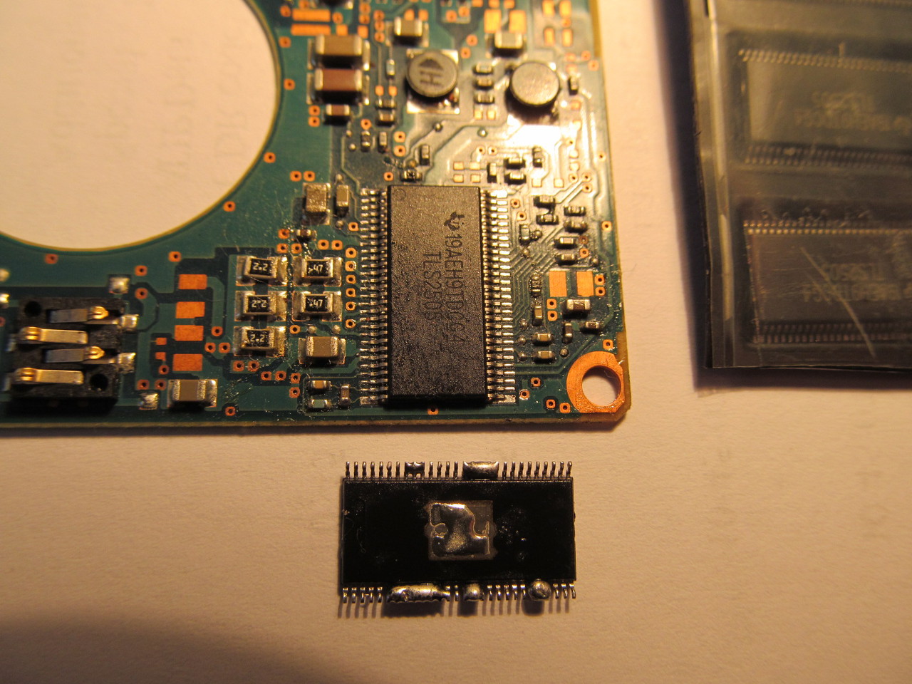

				Fujitsu 500Gb Hdd elektronika. Hőlég + XG-50 pasztával a pad-ek vékonyan bekenve.
