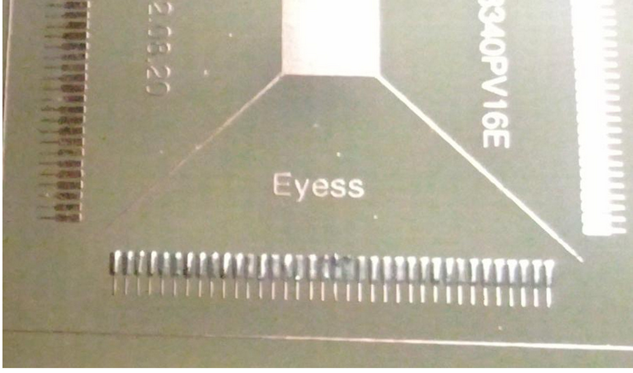

(#) eyess válasza molnarp hozzászólására (») Jún 16, 2015 /
Nem az ultrahagos tisztításra gondoltam , hanem arra amikor le van véve a proc , és annak a helye illetve maga a processzor aljára gondoltam.Mert hiába melegítetted át van úgy hogy már a golyók némelyike kontakthibás , vagy a processzornál , vagy az alaplapnál , és általában egy újra melegítés csak nagy szerencsével javítja meg a működést.Ugyanis ha régebbi a készülék, akkor ugye azokon a pontokon ahol a golyók vannak alaplap , és processzort is nézve a levegő hatására korróziós lesz .És ezen még a flux sem mindig tud segíteni , mert a korrózió taszítja az ónt .Igy nem lesz jó a melegítés hatására .Sikerülhet persze , de kevés százalékban , és később problémás lehet megint.Két képet felrakok miről is van szó. A baloldali képen egy 16Gb os újragolyózott Nand van a jobb oldalon egy 8 GB os levett Nand van amiról se az ón nincs leszedve se megtisztítva nincs.És az alaplapot nézve is így néz ki levéte után.Azért kell mind a két felületről az ónt , és a szennyeződéseket eltávolítani , aztán mehet a visszatétel flux stb stb stb .

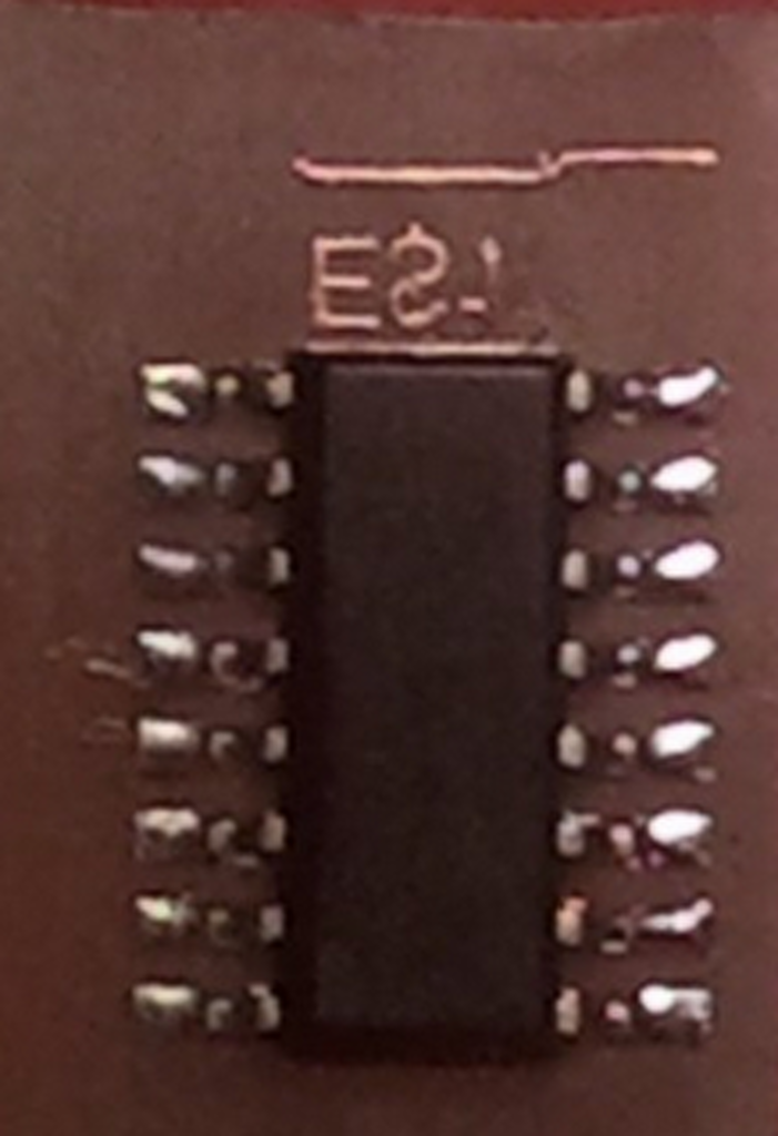

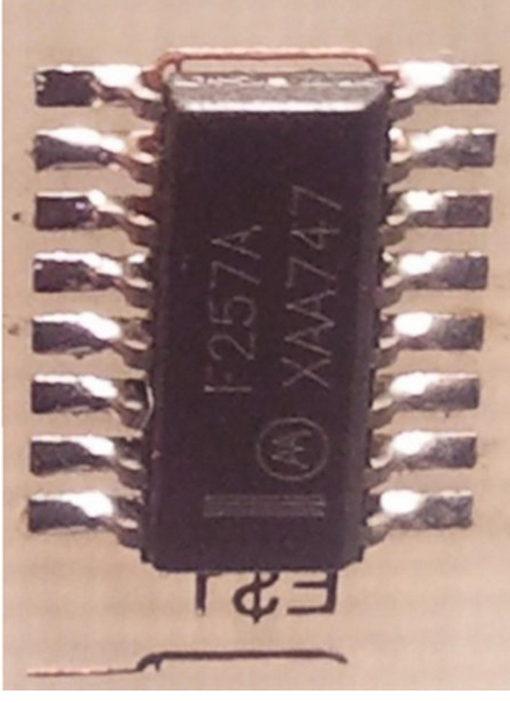

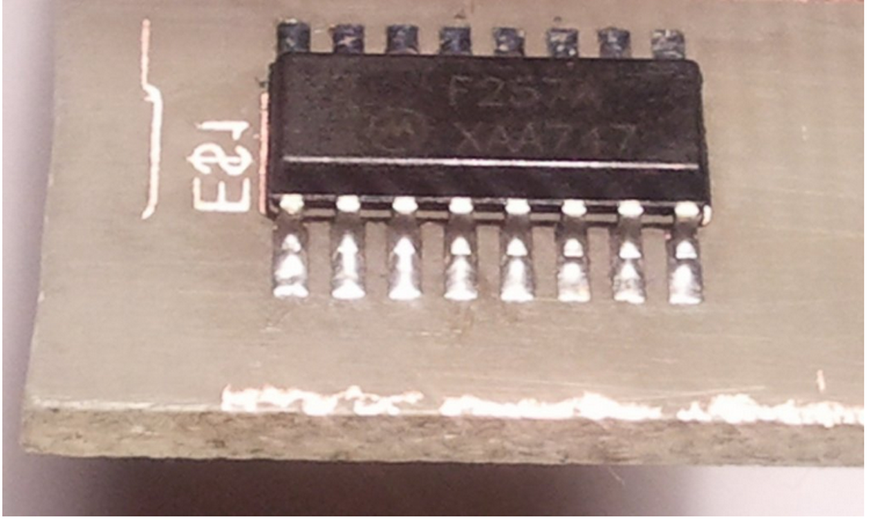

Egy nem lötstop-os , és nem gyári nyákon tettem régebben egy próbát arra vonatkozóan , hogy tudnám e minden olyan anyag nélkül felforrasztani az adott tokot , hogy az olyan legyen mintha ilyen anyagok segítségével történt volna.Meg csináltam sikerült , és olyan volt mintha mondjuk flux , vagy egyebet használtam volna.Hozzáteszem ez egy házi otthoni egyszerű nyákon történt.De megkeresem majd a képeket , mert ide fel lett téve.

(#) eyess válasza Buvarruha hozzászólására (») Jún 20, 2015 /
No meg is találtam őket.Ez az úgynevezett húzó forrasztással lett csinálva .A nyák 900 ban lett megfogatva , és se flux se semmilyen folyasztószert nem használtam .De ezek a tokok megoldhatók így.Viszont azok a tokok BGA stb , vagy helyek ahol nem a pákán múlik , és hogy ne remegjen a kéz , hanem ott már az anyag is dolgozik ott természetesen ez már kevés.Ezt aláírom én is.
(#) Buvarruha válasza eyess hozzászólására (») Jún 20, 2015 /
Közel sem egyenletes az ónmennyiség és a fényképek minősége is kevés ahhoz, hogy ez rendesen látszódjon. Tehát nem, ez azért nem így működik, egyáltalán nem rosszak a forrasztások, de közel sem olyanok, mintha rendesen megpasztázva készültek volna, főleg levegővel melegítve. Nemrég kezdtem el a maszek nyákokra is levegő+flux megoldással rakosgatni az alkatrszeket és szerintem elég meggyőző ráadásul még gyorsabb is, mint pákával szotyizva.
