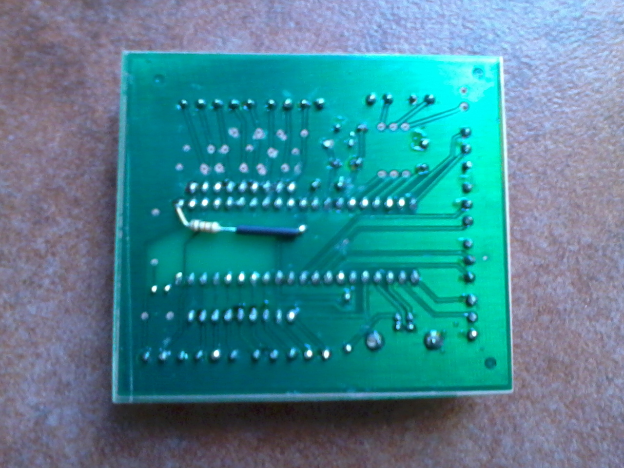

Készülget az új cncusb vezérlőm az oldalon megjelent kapcsirajz alapján (MK1) terveztem a nyákot , pár alkatrész még hiányzik , de már működik .

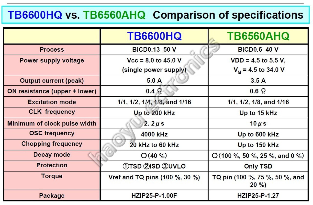

Miért nem a TB6600-st? Sokkal jobb választás lett volna barátom!
(#) kaqkk válasza Zoli_bácsi hozzászólására (») Máj 29, 2014 /
Most már mindegy , ezeket felrakom aztán majd a következő géphez majd olyat veszek .
(#) Szebence válasza Zoli_bácsi hozzászólására (») Máj 29, 2014 /
Mi lett volna jobb választás?
(#) Zoli_bácsi válasza Szebence hozzászólására (») Máj 29, 2014 /
(#) abalazs válasza Zoli_bácsi hozzászólására (») Máj 30, 2014 / 1
Egy jól érvelő táblázat a TB6600 mellett.
(#) Zoli_bácsi válasza abalazs hozzászólására (») Máj 30, 2014 /
Opsz, bocsánat, én nem azt a linket illesztettem be, amit szerettem volna, most látom csak. Ezt a táblázatot szerettem volna én is linkelni, pontosan.

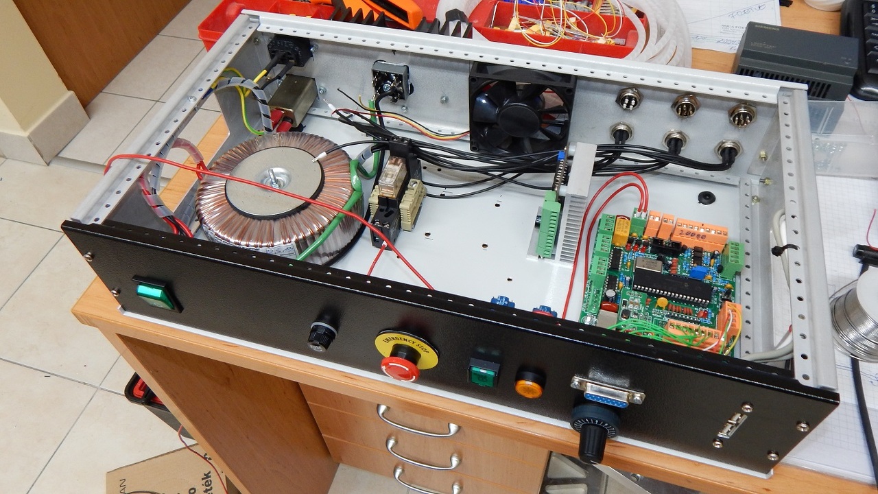

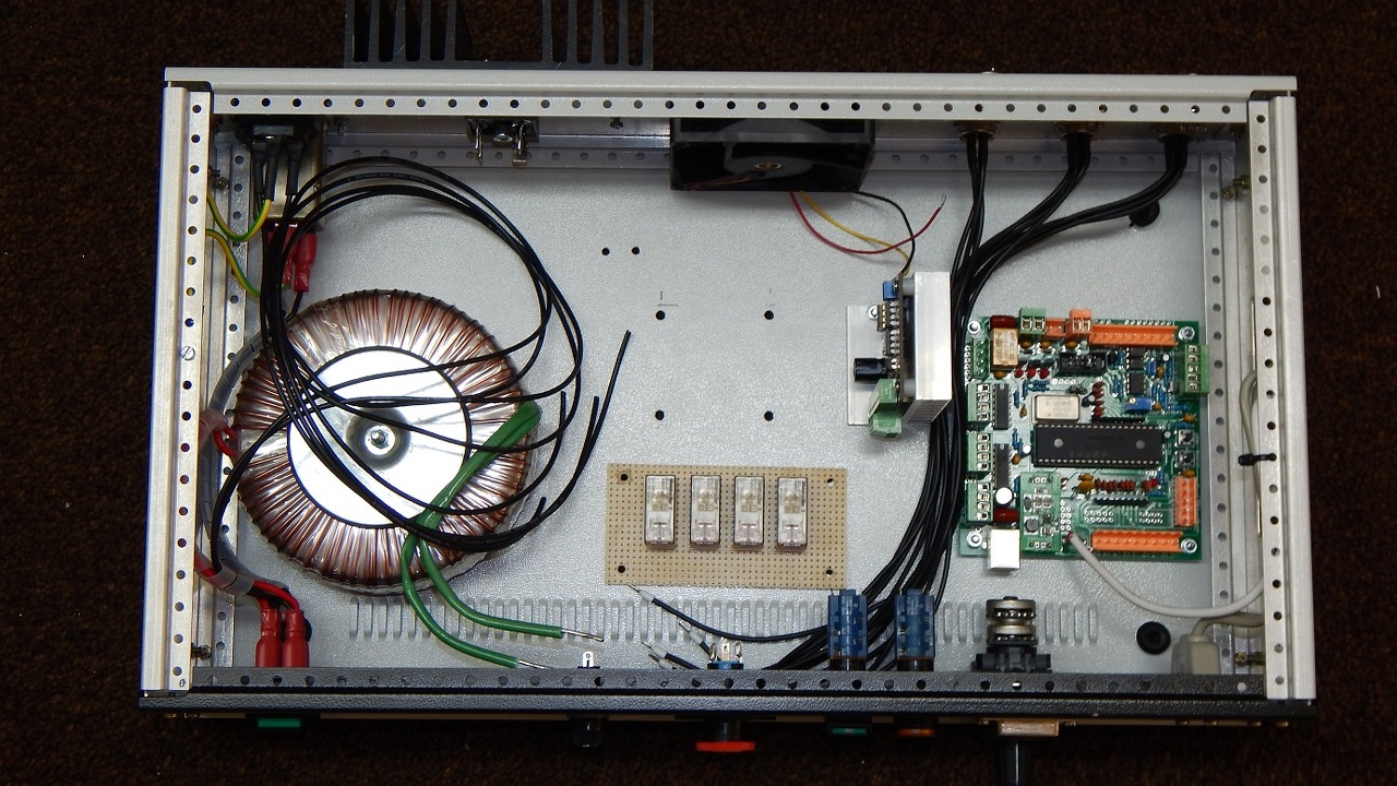

Jelentem, lassan alakul az elektronika is:
