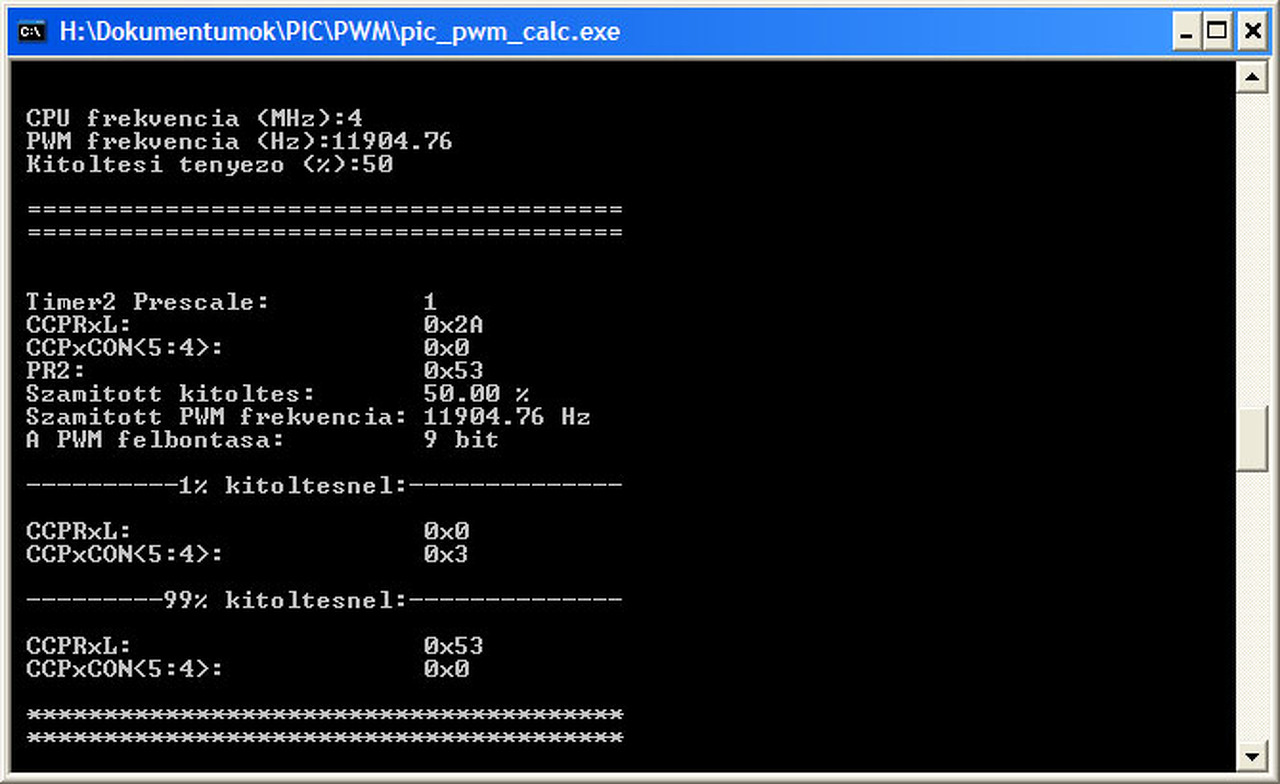

Még egy ötlet (bár nem tudom milyen funkciókat használsz még más feladatokra):
Az egyik CCP modullal előállítasz egy 11904,76Hz-ez órajelet, ez pont az 1/4,2s 50 000 szerese. Ezt az órajelet számolod a másik CCP modullal capture üzemmódban. Így a kapott 16 bites értékkel kell tovább számolni, minimum mérhető sebesség (ahol túlcsordul) 0,76km/h. Az 1km/h-hoz ugye az 50 000 tartozik, 100km/h-nál a pontosság még mindig 0,2km/h.
A számítás: 50000/(Túj-Telőző)
Remélem érthető voltam .
