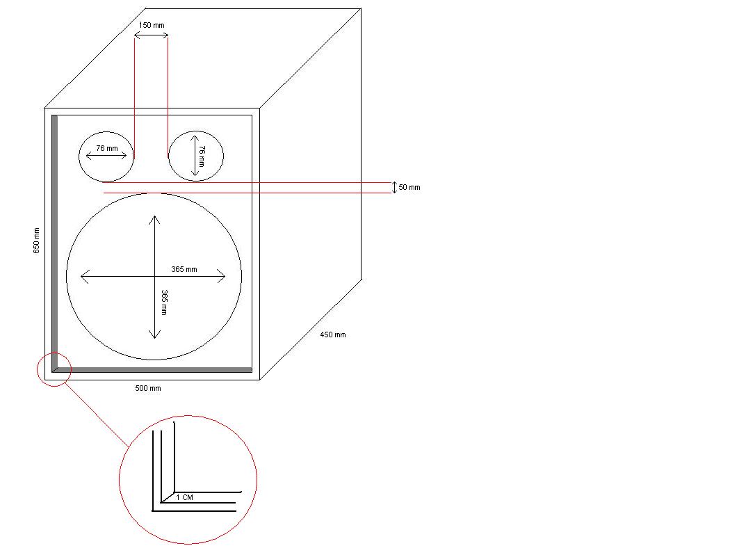

mindegy felteszem a láda rajzot...számoljátok ki nekem ))))))))))

(#) szamóca válasza k-o-v-i hozzászólására (») Jan 9, 2008 /
Bruttó:178,75l
Nettó:144,6l
ha 19mm-es bútorlapot használsz.
De ha ez vicc, és szív..sz,megbosszúlom :boxer:
(#) k-o-v-i válasza szamóca hozzászólására (») Jan 9, 2008 /
Basszus én kiszámoltam, kerek perec ennyi jött ki nekem is! S a hüje román forumon vitatkoztak, hogy hüjeségeket szamolok
Mégis ott voltam matek orán

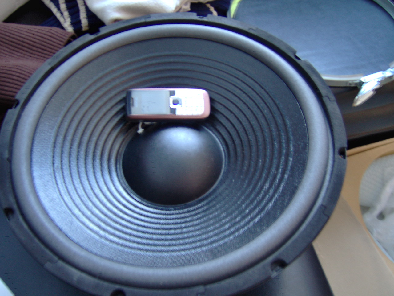

Erről a hangszórorol van szó ....
(#) k-o-v-i hozzászólása Jan 10, 2008 /
Szerintetek jo lessz ez a lada! Ennek a hangszoronak!
Csak annyit tudok hogy 40 cm 8 ohmos es 150w rms!
tobb info nincs!

(#) k-o-v-i válasza Master_of_the_web hozzászólására (») Jan 10, 2008 /
Nem ismerem a hangszórót...dobj fel képet róla és a mostani ládádrol is!
