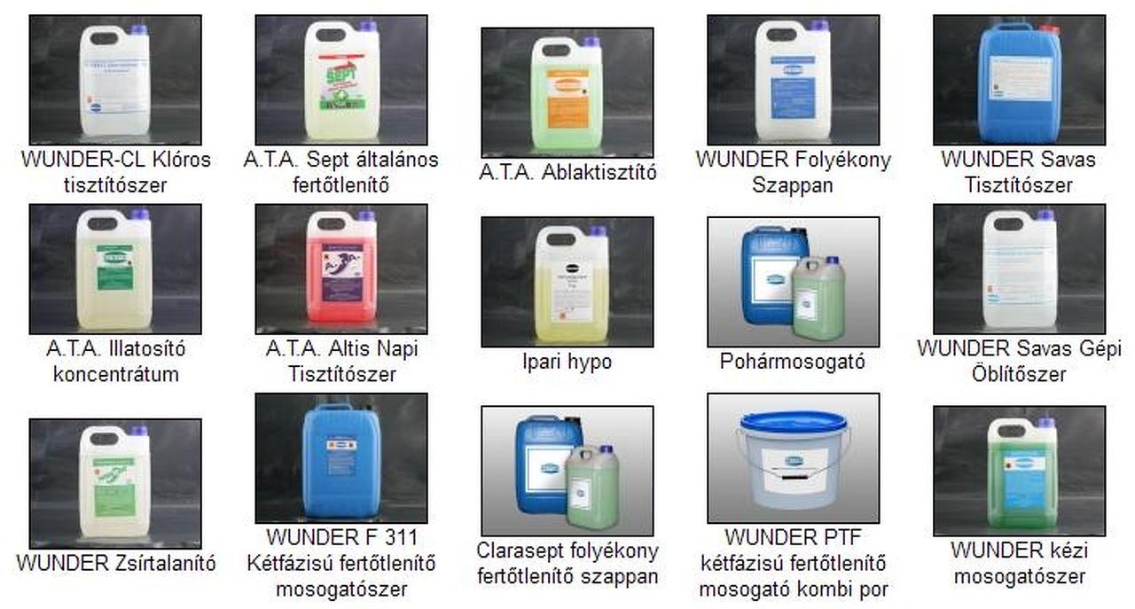

(#) eyess válasza Marko Ramiusz hozzászólására (») Jún 30, 2014 /
Vagy például , így.Viszont a végén desztillált vízzel.
(#) hotib válasza eyess hozzászólására (») Jún 30, 2014 / 1
Elfelejtetted oda írni a szer nevét (pedig a korábbi hozzászólásod nyomán ki lett derítve)
Légy szíves írd le - sajnos én nem tudom fejből - mert a kolléga így nem jutott előrébb. Arra viszont emlékszem, hogy csak 5 literes kiszerelésben vásárolható, és nem minden sarki vegyiáruban.
Egyébként tényleg hatásosnak tűnik a használata.
(#) eyess válasza hotib hozzászólására (») Jún 30, 2014 /
Itt a nyákos témában le írtam régebben , és képet is tettem fel róla , de hogy ne kelljen keresgélni bár aki rászánja az időt megkeresheti , mert a szerről a hivatalos leírás is fel lett téve azt hiszem.
A szer neve Wunder ebből van több fajta a piros a jó.És valóban nem minden sarki kocsmában kapható sőt külön engedéllyel lehet csak hozzájutni.
A hozzászólás módosítva: Jún 30, 2014
Esetleg ha vásárolna valaki. Azt hiszem, erről van szó.
Hogy abba az van e azt nem tudom.De megkerestem a képet .A jobb felső sarokban lévő műanyag kannában van.Illetve van piros színű még , de az nem ugyan az , és az nem jó.
Azért nem tudni , hogy a linkelt szer milyen fajtájú .
(#) ktamas66 válasza eyess hozzászólására (») Jún 30, 2014 /
Én a kép alapján ezt próbáltam ki, kb. ugyanaz a hatás. Szerintem igazából mindegy is a gyártó ez egy savas tisztítószer, és szerintem a foszforsav okozza ezt a hatást (lehet felnitisztító is jó lenne, elvileg azokban is az van).
Én inkább súrolókövet használok, valami hasonlót:
(#) Marko Ramiusz válasza eyess hozzászólására (») Jún 30, 2014 /
Ezt a választ is köszönöm. Közben elgondolgodtam azon, hogy minek ide bármiféle vegyianyag? Bár ez egy másik téma és nem tartozik szorosan a NYÁK készítéshez. Az egyszerű homok is lehozza a zsírt, oxidot, szennyeződést. Utána forróvízzel leöblítve.

(#) eyess válasza ktamas66 hozzászólására (») Jún 30, 2014 /
Valamilyen szinten teljesen mindegy igen , hogy ki mivel tisztítja .
Ez inkább akkor nagyon jó , ha sokáig nem kerül felhasználásra egy nyák , és az ujjlenyomat , vagy bármi más okból nagyon koszos , és egész sötétre befogta a korrózió a réz felületét .Na meg ha nagy mennyiséget kell hirtelen gyorsan megtisztítani .

(#) papus51 válasza Marko Ramiusz hozzászólására (») Jún 30, 2014 /
Ennek a Wunder izének a hatóanyaga 25%-os foszforsav.
Ehhez hasonló esetekben először mindig az anyag biztonsági adatlapját (ang. MSDS) szoktam letölteni, ez az anyagok jelentős részénél megtalálható a neten. Az adatlapok elég beszédesek, jelen esetben itt található.
