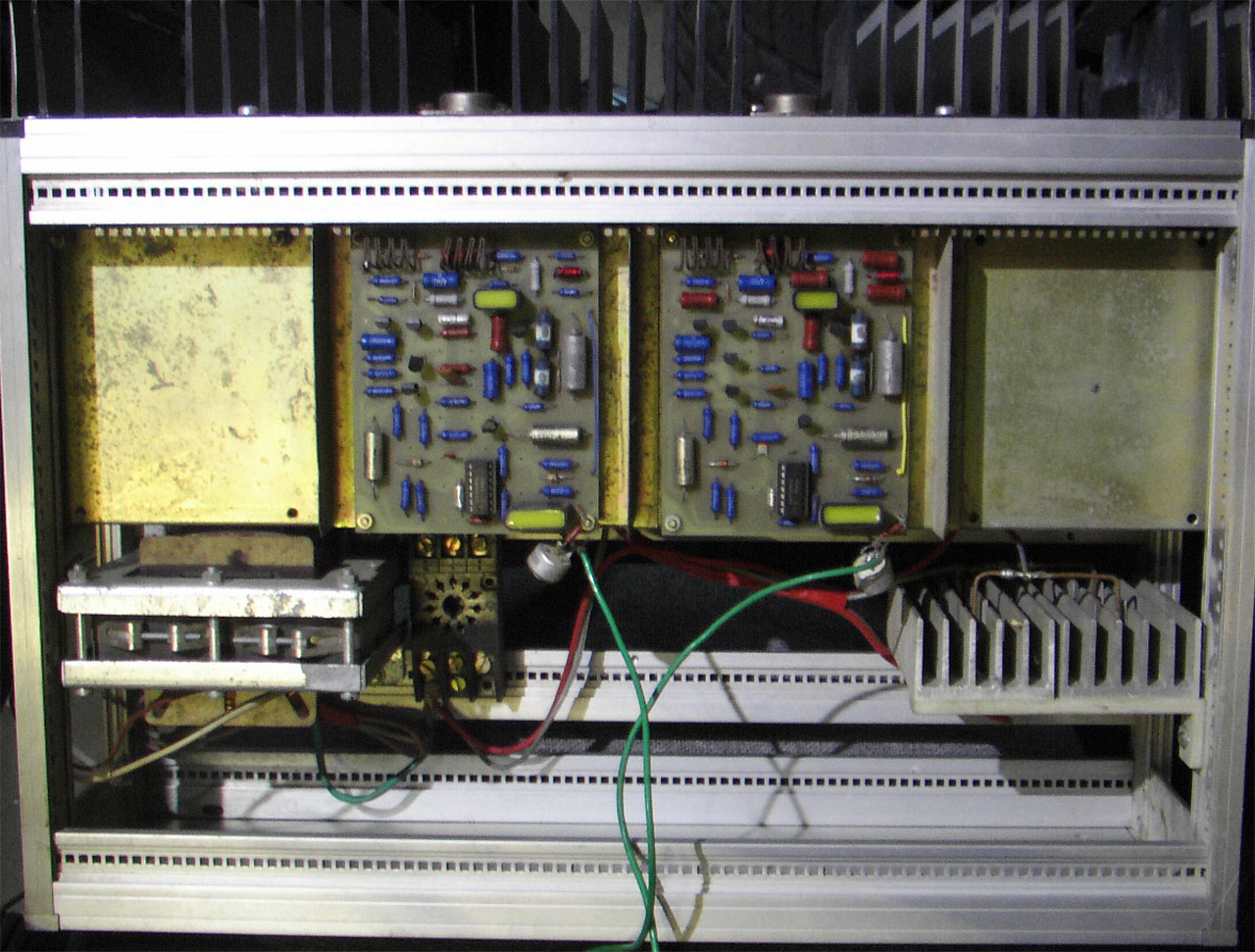

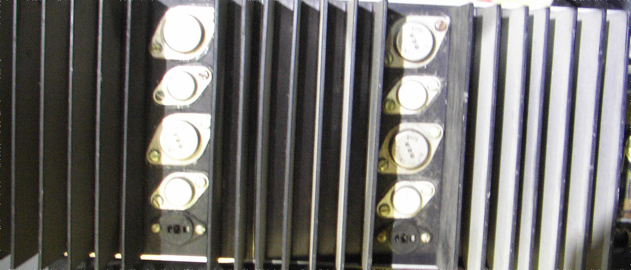

Hát, ha maradt, akkor itt vannak a fotók is az 1982-ben épített Quad-ról. Az alapot Sípos Gyula, talán 77-ben megjelent cikke adta. Némi áttervezés történt, mert az RT.-ben megjelent kapcsolásban uA741 szerepelt, aminek a slewrate-je eleve nem tette lehetővé az elvárt sávszélességet. Ezt az akkoriban beszerezhető uA709-re cseréltük, ami kissé jobb paraméterekkel bírt. A végfokba az RCA cég 2N6262 tranzisztorai kerültek, amik a 3055-höz képest magasabb feszültséggel és határfrekvenciával bírtak. A képeken azért van négy panelnek hely, mert akkoriban még úgy tűnt, hogy lesz jövője a kvadrofóniának, ahogyan azt Zorán megénekelte.
A jelfogók közül az egyik a bekapcsolási lágyindító, a másik a koppanásgátló szerepét töltötte be.
És akkor a képek 1982-ből:

(#) elektroncso válasza papus51 hozzászólására (») Jún 30, 2014 /
Jól néz ki, tekintélyt parancsoló méretű. Szeretem az akkori szerelési technikáról készült képeket nézegetni, nekem nagyon tetszik (mind amit építettél, mind az akkori technika).
(#) Gránátalma válasza papus51 hozzászólására (») Jún 30, 2014 /
Az a trafó, ami a képen látható, milyen paraméterekkel rendelkezik pontosan?
Feszültségei, illetve teljesítménye?
Azért kérdezem, mert nekem is van egy kinézetre teljesen ilyen, de csak annyit tudok róla, hogy plusz minusz 26-5 Voltos.
Érdekelne a teljesítménye.
Ha a quadban van, gondolom minimum 200VA-de inkább 300.
Ha meg ezzel ment volna quadrofonba, akkor vagy 750VA, de ezt kizártnak tartom...
(#) papus51 válasza Gránátalma hozzászólására (») Júl 1, 2014 /
Hát 32 év távlatából nem emlékszem minden részletre. Arra igen, hogy 8 Ohm-os műterhelésen mértem és 150W jött le egy végfokról a teljes hangfrekvenciás sávban gyakorlatilag esés nélkül, és az akkori torzításmérővel nem tudtunk értékelhető torzítást mérni.
A trafó hypersil magra készült, és ezeken a magokon emlékeim szerint elég szép teljesítményt lehetett átvinni, de pontos értékre nem emlékszem. A plusz-mínusz tápágakon a puffer 4-4 db 4700µF 63V elko, és úgy emlékszem, hogy eléggé ki volt használva a feszültség határ.
Most nem merem bekapcsolni, mert két elkó is láthatóan elhalt benne, de valószínűleg felélesztem a közeljövőben.

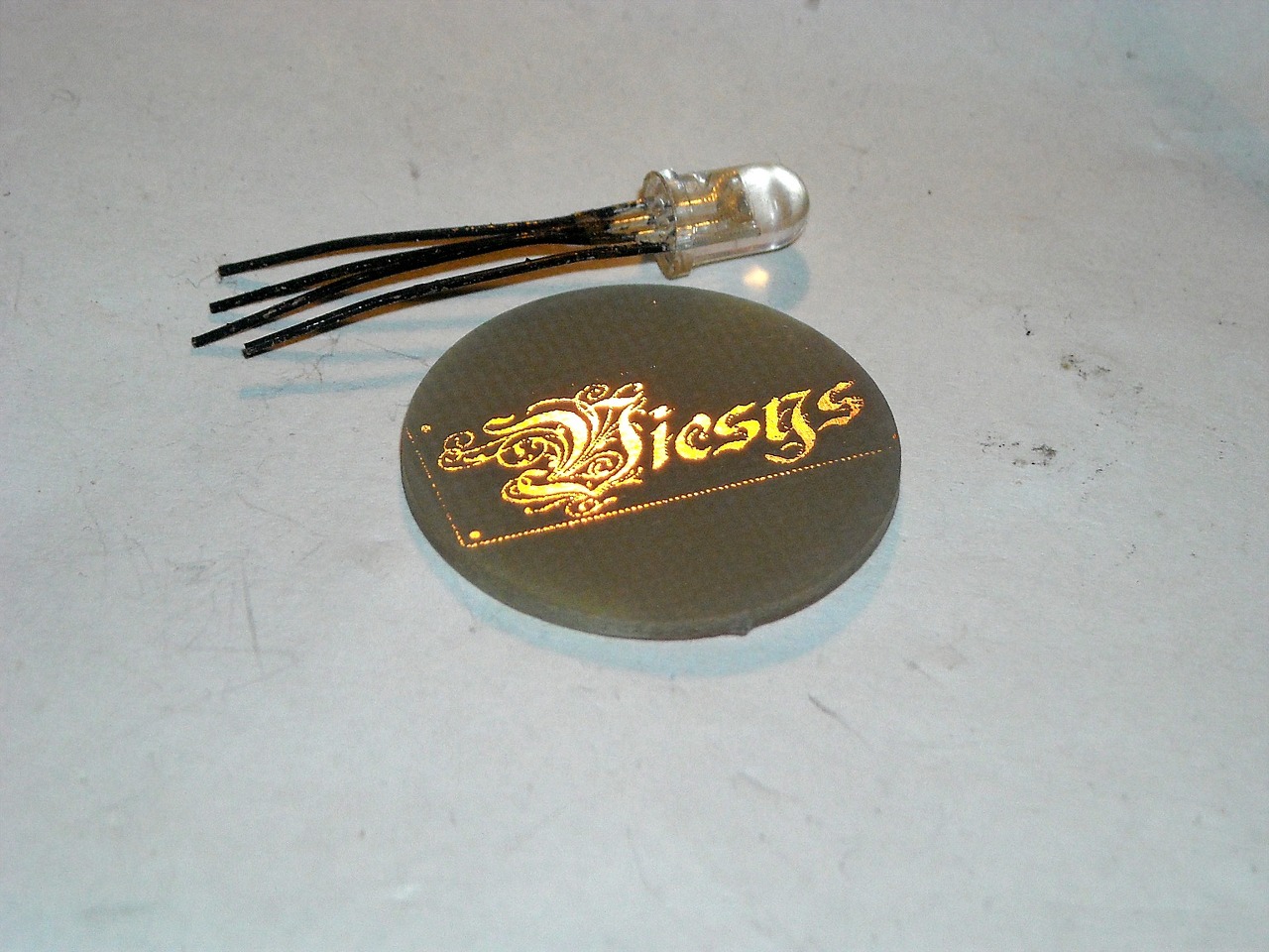

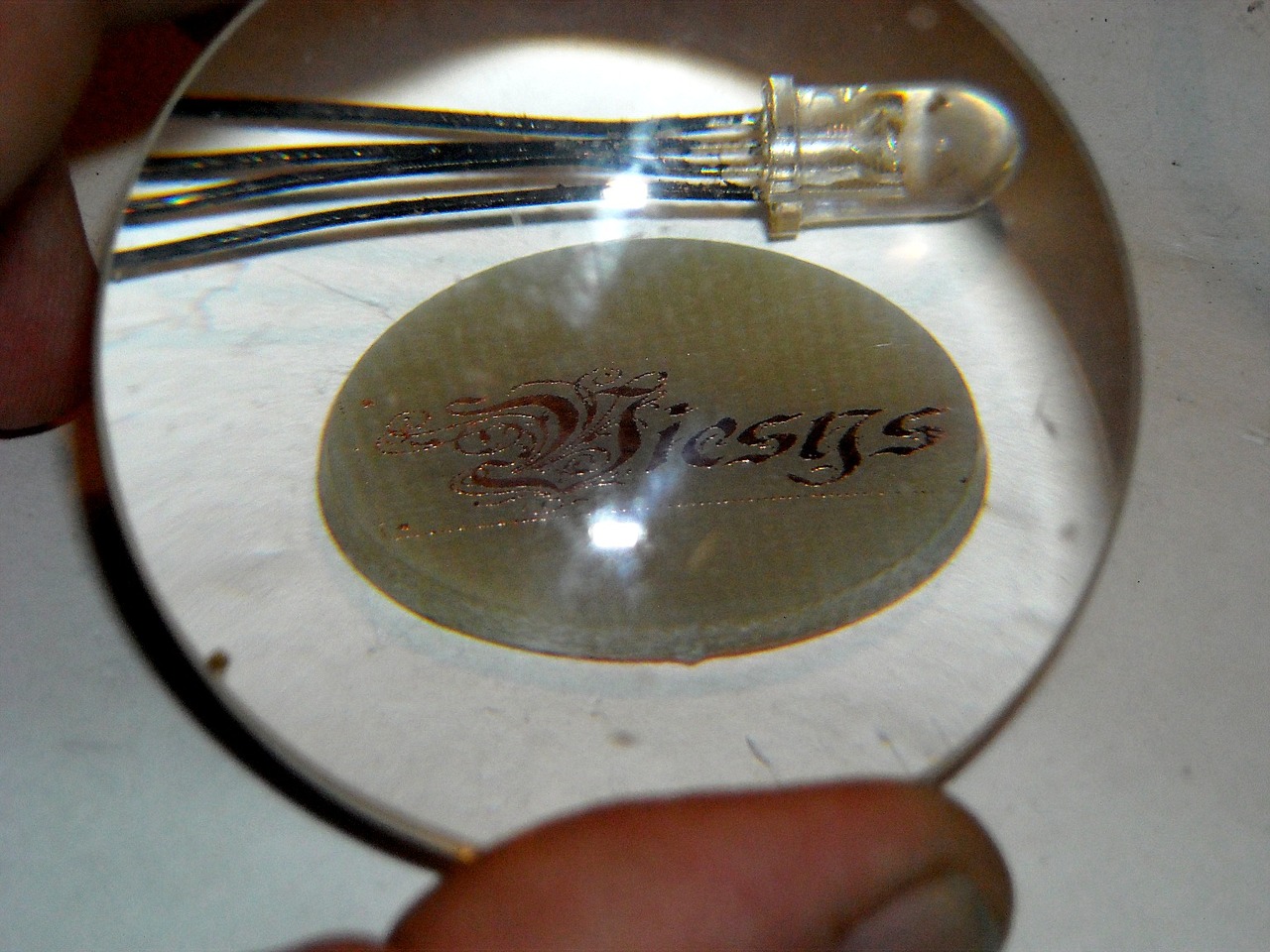

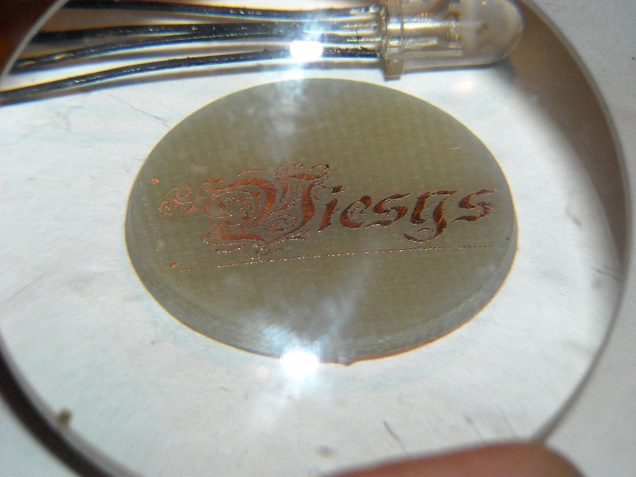

Nem tudom mennyire illik ide, de arra gondoltam, hogy ellátom a steampunk stílusú berendezéseimet logóval. Első próbám egy nyákdarabkával indult. A továbbiakban majd sárgarézlemezt akarok használni. Szerintem nem is lett olyan rossz...
(#) szikorapéter válasza vicsys hozzászólására (») Júl 1, 2014 /
Mivel a led is a fényképen van tekinthejük elektronikai dolognak. Amugy szerintem nagyon jó lett,bár kíváncsi leszek a sárgarézlemezes verzióra is. Kár hogy nincsen szines nyáklap.
(#) Alkotó válasza vicsys hozzászólására (») Júl 1, 2014 /
Teljesen ízlésbeli kérdés, de mivel nyilvánossá tetted, gondolom véleményeket vársz. Nézetem szerint a felirat túldíszített, nagyon cirkalmas, iniciáléra emlékeztető a kezdőbetű. Egy magadfajta műszaki ember, letisztultabb logóval jobban harmonizálna. A panelterveiden lévő felirat is barátságosabb lenne számomra.
Egyébként a logótervezés mára már egy külön művészeti irányzat.

(#) vicsys hozzászólása Júl 2, 2014 /
Köszönöm a hozzászólásokat! Mindegyik lényegre törő volt és így jó képet alkothatok arról, mit is gondoltok. Mégegyszer köszi!
(#) Frankye válasza vicsys hozzászólására (») Júl 2, 2014 /
Nekem tetszik, de a keret tényleg felesleges. (Persze az ízlésekről vitatkozni felesleges.)

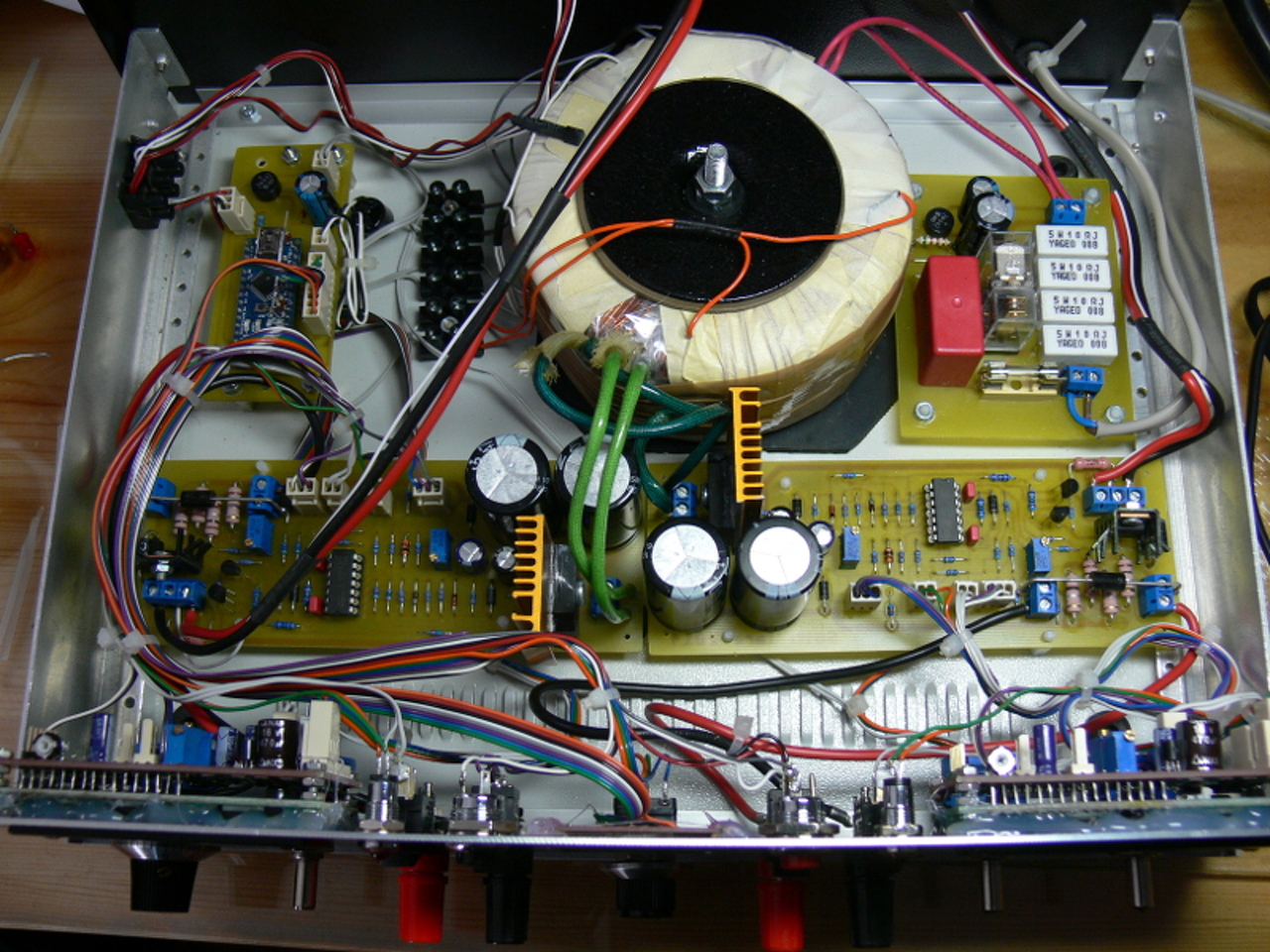

Elkészítettem az Alkotó-féle tápot duál kivitelben, megspékelve egy Arduino nano vezérlővel és egy mini LCD kijelzővel, hogy a hűtőbordák hőmérsékletét és az üzemidőt folyamatosan nyomon lehessen követni. A riasztási limit külön-külön állítható mindkét oldalon, 30 és 99 fok között. A kimenőfeszültség 0-30V, az áramlimit 0-4A között állítható. Az áteresztő 5-5 db TIP35-ös (BD244-es meghajtóval), így a hűtőbordák hőmérséklete aktív hűtés nélkül is jól kézben tartható.

Olyan brutál erősnek néz ki (és tudom hogy az is). Ami a szépérzékem kicsit bántja, az a dobozon nemes egyszerűséggel keresztülfutó kábelköteg (a bal teljesítményfokozathoz), a takonyragasztó a kijelzőknél, a kijelző keretének nem elrejtése, valamint a sok piros-fekete szín között a zöld lcd. Tényleg kell tudni hogy hány fokos a cucc, vagy csak azért került bele mert meg tudtad csinálni? A feliratok kicsit kuszának tűnnek, lehet hogy csak a helyhiány miatt érzem így. A tetejére került hűtés érdekes konstrukció, még nem döntöttem el hogy tetszik, vagy nem
Minden más viszont nagyon tetszik benne, szóval emelem kalapom! A feliratot szitáztad? Ha valamikor egyszer megérem hogy lesz rá időm, akkor én is valami ilyet szeretnék!

(#) Alkotó válasza solti_imre hozzászólására (») Júl 3, 2014 /
Alapvetően minden rendben lévőnek tűnik, gratulálok. Alig ismertem rá a paneltervre, erősen belepiszkáltál. Kimondottan tetszik a funkcionális előlapi elrendezés, és egyáltalán nem tetszik az angol szöveg.
A hőmérsékletnek nem tulajdonítok különös jelentőséget, ameddig az egy adott értéket nem ér el. Nálam a Proli007 gondolata alapján készült hőfokfüggő fordulattal működő ventilátor vezérlés nagyon jól bevált minden felhasznált helyen. Ettől függetlenül jól mutat a hőfokos rész középen.
