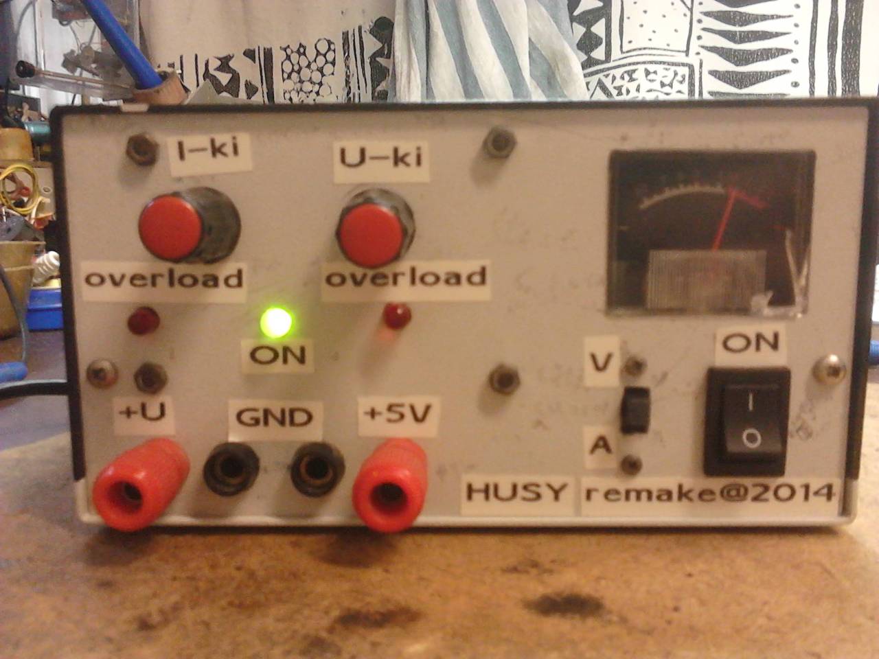

(#) Husy hozzászólása Jún 30, 2014 /
HE újságban 1995-ben megjelent és akkor épített tápegységem átépítése, újrakábelezés, beltér rendezés, feliratozás.
(Akkor 16 éves voltam.)

(#) papus51 válasza Husy hozzászólására (») Jún 30, 2014 /
Azt az 1985-ben gyártott MM elkót, a puffer körben, lecseréltem volna.
(#) Husy válasza papus51 hozzászólására (») Jún 30, 2014 /
Meglepő, de tökéletesen teszi a dolgát azóta is. Megfordult a fejemben a cseréje, de szkóppal nézve a pufferen a brummot (kimenetet terhelten) 2mV cs-cs hullámosságot láttam, így maradt benne. A nyákot is újra marathattam volna, de a belső káosz és a "gyerekes ügyetlenségek" felszámolása volt a fő cél

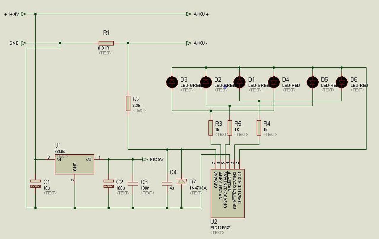

(#) llaczo hozzászólása Jún 30, 2014 / 1
Engedjétek meg hogy bemutassam a Kb. egy éve elkészült akku töltőmet ami idáig a kedvencem. Nem egy nagy durranás de nagyon elégedett vagyok vele.
Amióta van autóm azóta majdnem minden télen gondot okoz az akku töltés. Fontos volt hogy könnyű legyen és erős. Ezt egy laptop tápban láttam meg némi átalakítással, de nem ez lényeg.
Ami saját tervezés az a kijelző része.
PIC12F675 figyeli a töltő áramot és 6 LED mutatja a töltés erősségét. Ez már több mint elég.
Úgy terveztem hogy bármilyen akku töltőre könnyen fel lehessen szerelni. Folyton olyan töltőbe botlok aminek nincs áram mérője, ezért csak reménykedni lehet hogy jó a csatlakozás és tényleg van töltés.
A töltés erősségét az akku csipesz vezeték feszültség eséséből méri le. Így fel lehet rakni egy régi töltőre anélkül hogy szét kelljen szedni.
Ha valakit érdekelnek a részletek itt meg lehet nézni.
